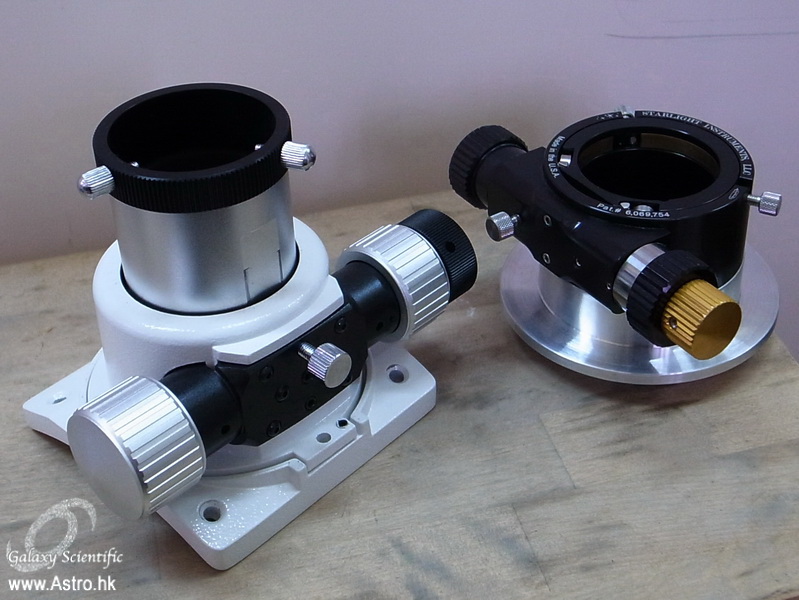

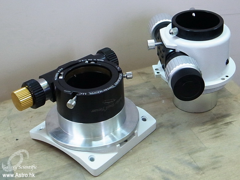

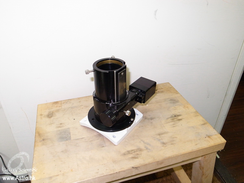

進行拍攝,第一個要素是精確調焦,我採用的是業內最高標準的羽毛電子調焦,也是APM、TEC、Astrophysics所選用的調焦,配上其摩打及電子系統,可謂渾然天成,跟高橋用戶買外厰Robo focus然後加工裝上的完全不同概念。以反射鏡計純拍攝用的可選羽毛2008或2010,兼顧目視則用2015。剛剛請車間造了一個接環以換到望遠鏡上,稍後鑽孔及氧化黑色,稍後分享其他各部件的改良工作。

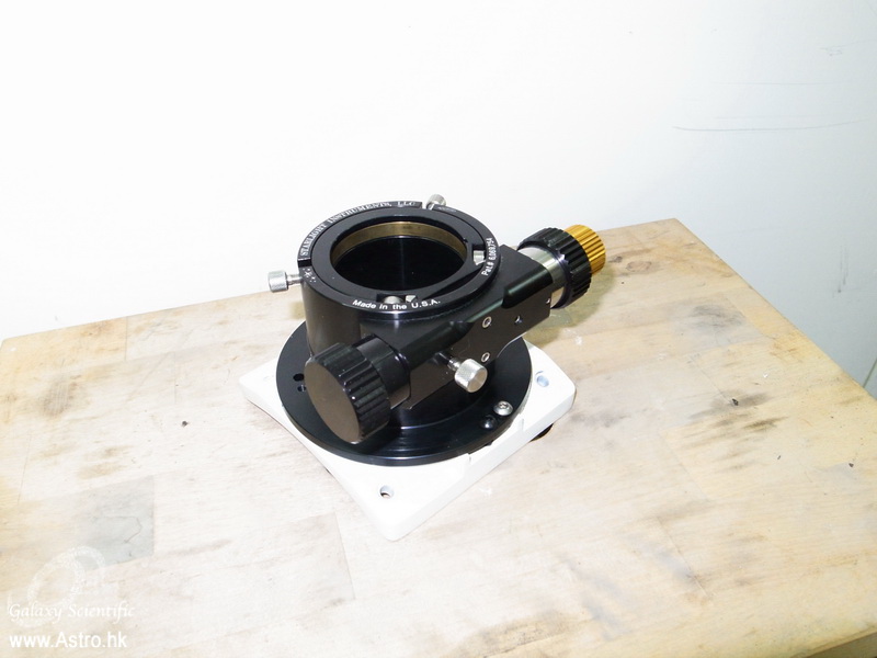

今天有些工件氧化回來了,包括高橋MT100專用減焦鏡的連接環,可把f6牛頓化為f4.7。另有也有這台Dob 16 GOTO用的2"羽毛調焦接環。
最初試把羽毛2010裝上去,發現尚有很多空間,索性把2010留給自己造的100 f7牛反用算了:

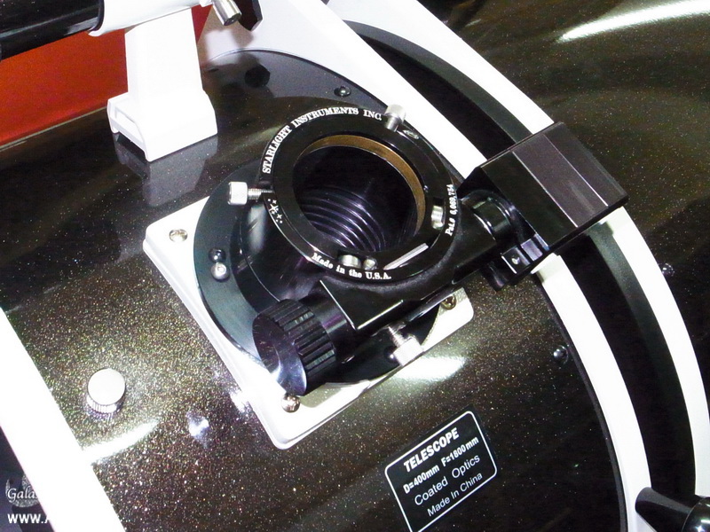

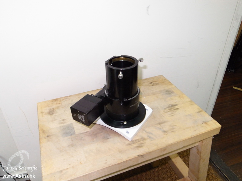

後來試把2025換上去,在這台鏡上用剛剛好,一來不會插入望遠鏡入射光線的光路中,另外行程夠長應付日後拍攝行星月面需要,甚至Paracorr也可以(David你那個可以開光了,為Obsession 18UC買回來郤沒用過)。

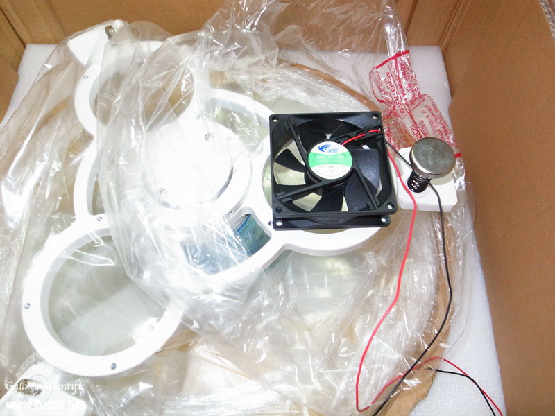

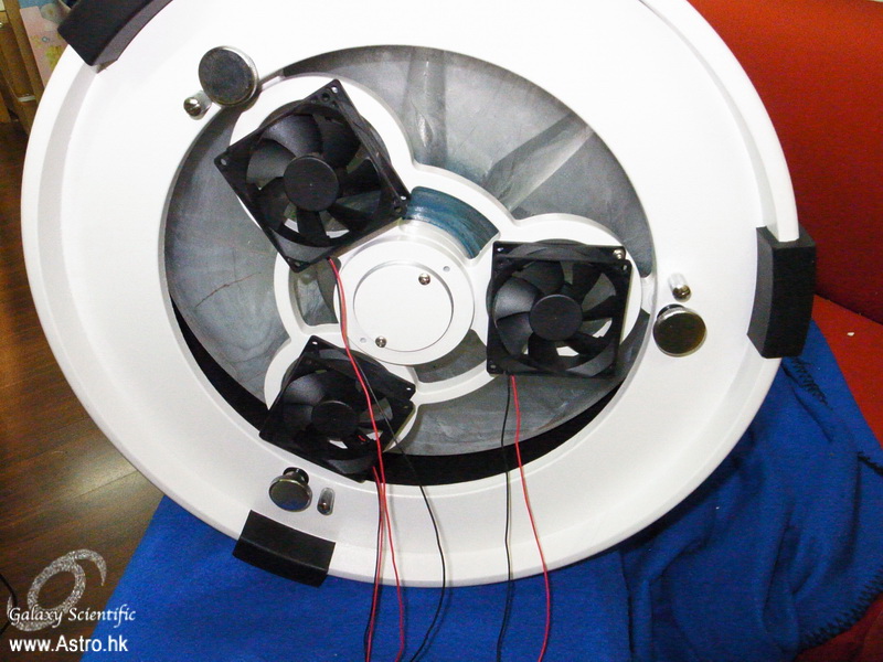

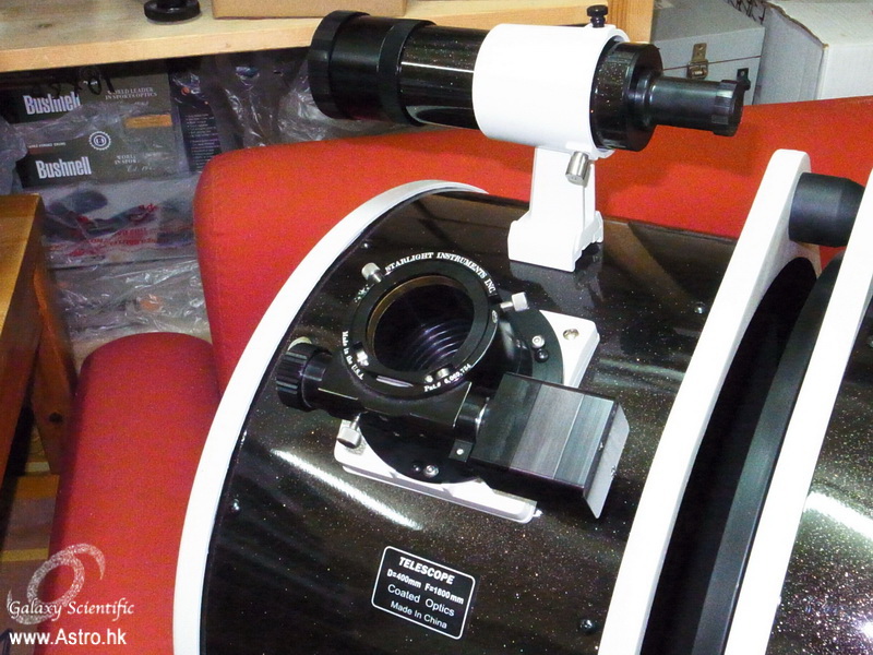

拍攝行星月面,電子調焦是首要改動,因為我這懶人很怕用Trial and error方法去拍攝,一來浪費時間,二來重複性低。而反射鏡的另一重要關注點是熱平衡,這台Dob 16 GOTO跟以前的Dob 12等中口徑望遠鏡不同,主鏡是Conicanl設計,輕量而熱平衡快,鏡座底又有三組共12個M4縲孔,在鴨寮街買10元一個的80mm標準扇便可直接裝上去進一步加快主鏡熱平衡 (我的目標是要花1/6的金額而享有mwtse型長壽抽氣扇的1/5壽命,5年下來三個風扇便可節省5元),我又買了三個過濾網,免得風扇把塵吹到主鏡上。
