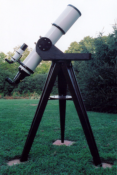

大家可參考以下的圖片,作為初步概念 ( Photo : http://ejamison.net/refractordobmounts.html ),望遠鏡為APM-TMB 175 f8 APO,焦距僅比我的短2cm,有進一步消息會在這裡跟大家分享。

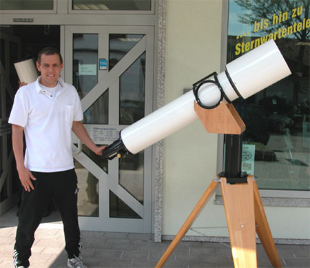

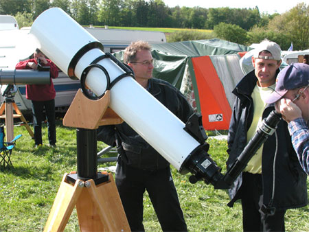

再附兩張照片,是德國Matthias為自己的APM 203 APO告的木製經緯儀。
因為鏡筒經他改裝過,比我用的常規型號輕1Kg,目鏡端又沒有用筒身配重,重心比較集中前端,好處是整體架設會輕一點,但腳架要高一些,而且目鏡端離開支撐遠些,若台架穏定度不夠,移動指向或調焦時都有機會看到震動。
我曾考慮請他為我造一個這樣的台架,但報價已兩三千歐元,還是免了 :?
