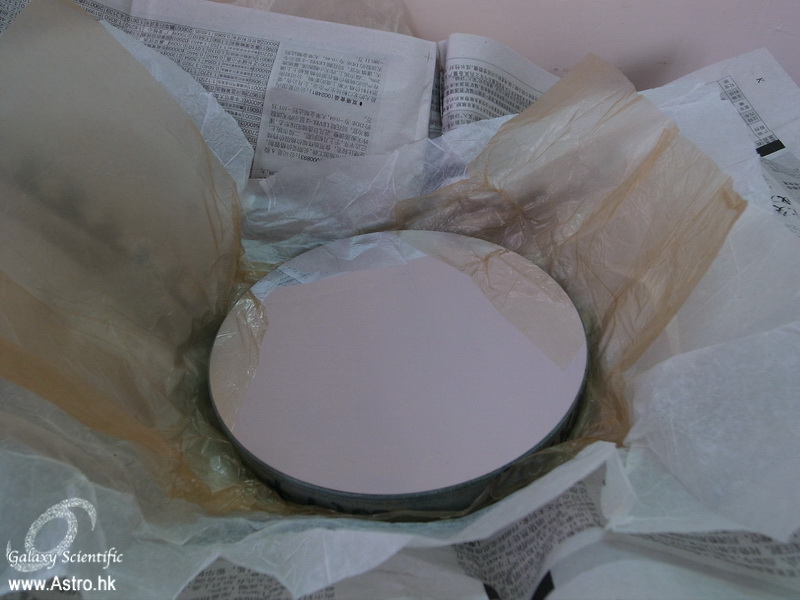

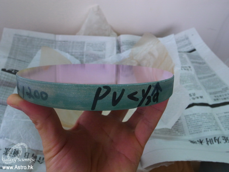

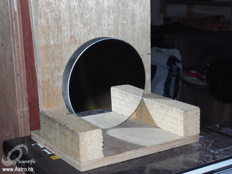

昨日收到一片150牛頓反射主鏡,上面標註是PV <1/20波長的,明後天有時間會用Focault Tester及Couder Mask測試一下鏡面精度及平滑度,看看這些近來在圈內很受關注的製品,實際表現如何。

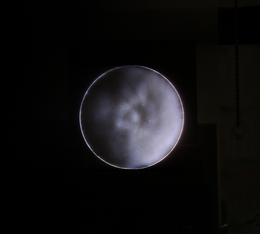

Re: 測試150反射鏡精度
文章社長 » 2011-12-15, 19:22
universe24 寫:祝社长测试愉快! :D :P :mrgreen:

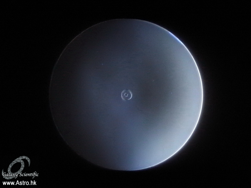

今日把東西架起來測試,很抱歉我看到的鏡面形態並不理想。
- 鏡面很粗糙,形態也不均勻,我會歸入散光之列
- 中央有一個偏心的凹陷區,加上嚴重的拋光痕,加工很粗糙
- 鏡面不能算是拋物面,正常的數百元厰製品也不會出現這種形態
或許你可以問問磨鏡師那"PV<1/20PV"是如何量出來的,有沒有測試時的紀錄照及量度數據?
若有興趣你也可以把這照片轉貼到Cloudynights看人家如何評別這鏡面。

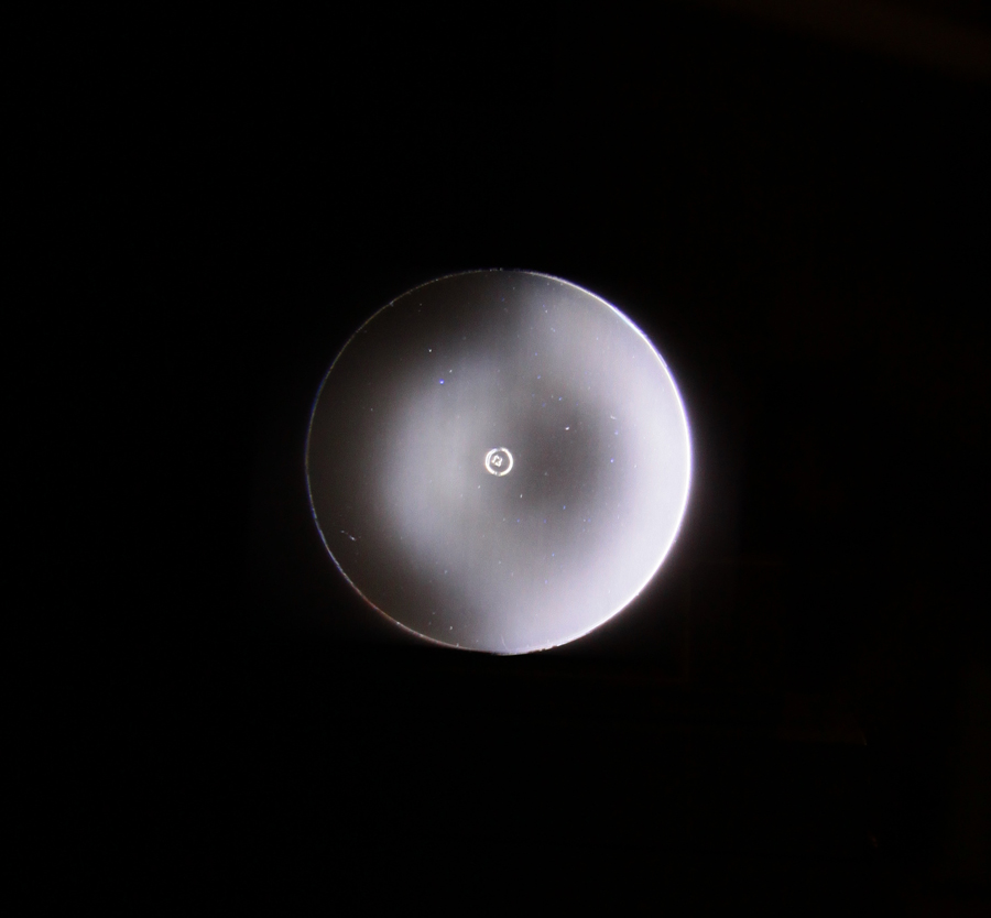

今天benben88也加入測試行列,帶了他的1/20波長,日製Mizar 130主鏡來測試。
在佛科測試器下,鏡面平滑度很高,但細心看,約30%半徑區還是有一個輕微環狀區。吹毛求疵的看,不管鏡面是否達到宣稱的1/20波長,這環狀區不應出現在高精度鏡面上。
當然,benben88確認此鏡成像優良,因為影響一台牛頓像質的因素遠多於大於這種輕微的鏡面形態。

universe24 寫:等我问问看...看起来无论我怎样存放这片镜,都应该不至于会使得表面如此吧...
那些粗糙的痕跡,很明顯是拋光時造成的,多數是拋光時操作不均勻,以及拋光模不吻口有關。
40多度的儲存環境根本不是問題,David的Obsession 18UC剛來時就放在我白鷺湖天文台的倉庫幾個月才拿回去,夏天那幾個月室內隨時有50度以上,白鷺湖天文台是Ash的金屬圓頂,夏天室內溫度也是這樣高,我的300 f8.5牛反就是這樣30年了,我用佛科試鏡器也沒看到這問題。

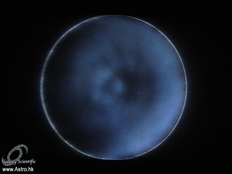

文章benben88 » 2011-12-15, 23:48
第一次用佛科試鏡,真有趣,可能是經驗不夠,自己鏡子的像太光,陰影不是很明顯. :? 拍出來反而好多了.
另一鏡子的偏心磨痕很明顯,表現不理想,可能只是個別個案而矣.

Re: 測試150反射鏡精度
文章社長 » 2011-12-16, 00:00
benben88 寫:另一鏡子的偏心磨痕很明顯,表現不理想,可能只是個別個案而矣.
我們搞磨鏡班,第一次磨鏡的學生,花上數個工作天,已能從平面玻璃開始磨曲面拋光再修正成不太合格拋物面,但肯定算是平滑:
viewtopic.php?f=6&t=73#p343
viewtopic.php?f=6&t=286#p3014
David後來造的400口徑牛反,雖因意外停頓至今,但最後一張照片顯示的形態,也算是平滑的,
viewtopic.php?f=20&t=74
若是花半年以上,把一片本來是完成品的主鏡修正成這樣子,加上這是收費服務,我不能理解。
