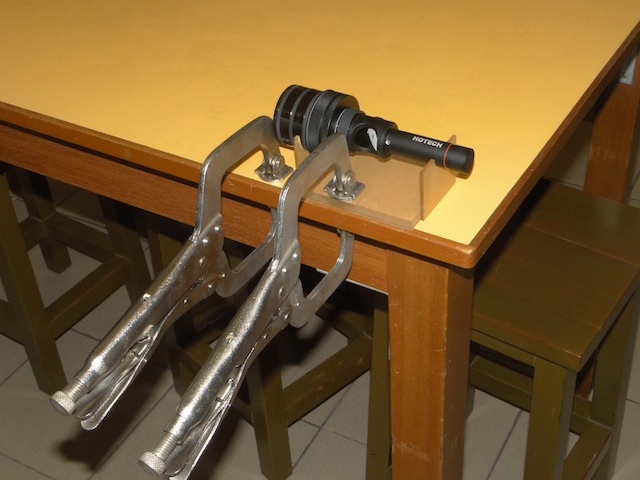

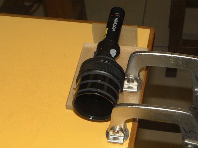

使用這個架小心反覆調較激光頭的微調螺絲,激光的離軸偏差在 20 角秒內。

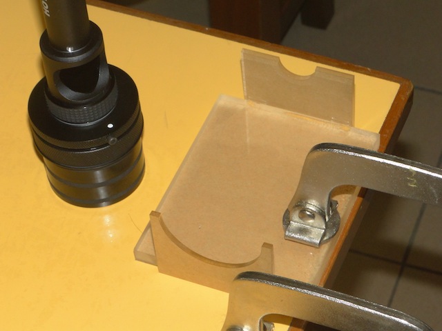

兩個夾子一個用來固定底座,另一個限制對軸器的前後移動。

激光對軸器本身是要調光軸的,根據外國討論區的說,大部分激光對軸器出厰時都沒有調好光軸,至於我們使用的 HoTech,估計應該有調的(沒有看過有提及),但就不知道是否達至最準的水平,或者有機會看看你或 David 的那支,不過就算出厰時很準,隔一段時間檢查一下也不是壞事。
以下這個配件聲稱達至 15 角秒精度,該厰(Howie Glatter)是其中一間已知出厰時有調好光軸的,若他們以 15 角秒宣傳,目前我的 20 角秒以內誤差應該算達至專業水平。
http://www.optcorp.com/product.aspx?pid ... -137-12353
http://www.optcorp.com/product.aspx?pid ... -137-12349
mwtse
文章: 483
註冊時間: 2011-05-01, 20:09
Re: DIY collimation jig for laser collimator
文章社長 » 2011-12-06, 23:41
20角秒....
以最大可用視場的2"目鏡約46mm直徑計,即視場直徑兩端焦準相差不足5um,若以軸上對焦計,即兩端失焦+/-2.5um,不計彗像差或場曲本身的影響,也比埃利盤小了。
另外以2米焦距為合理上限,來回一次即4000mm,那光軸便會偏移0.4mm左右,也比一般f4牛反的繞射極限良像圈小10倍以上了。
那簡單點,乾脆把校正器置於目鏡座,調好光軸後再擰180度再檢視一下,看有沒有偏心又如何? 甚至0, 120, 240度三個位置檢視一次,取個平均數便可以?
