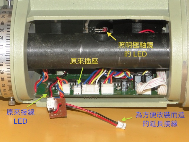

據說 HEQ5 pro 的極軸鏡照明 LED 太亮了,因此動手改裝,拆開後發現 LED 的安裝位置太入,連接用的電線亦太短,除非把整個系統完全拆散。最後想到使用自製延長線把 LED 接線延長。使用的插座是 2 mm 間距的標準插座,鴨寮街華輝有售。

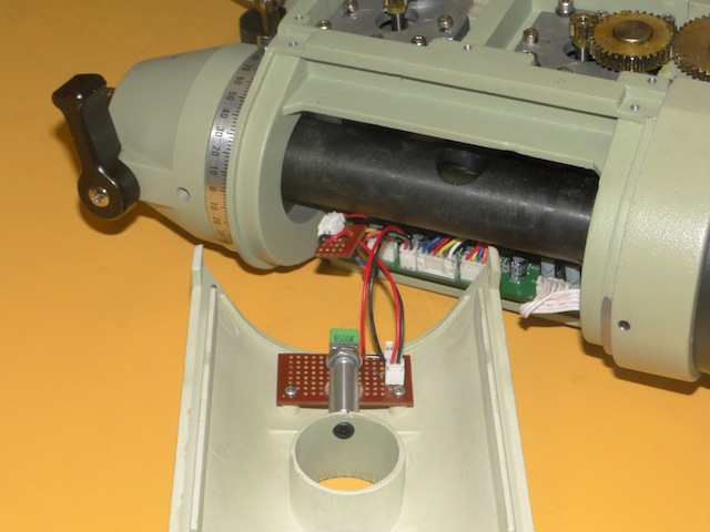

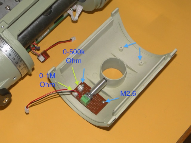

量度 LED 的電流,約 20 微安,試串聯不同的電阻,若串聯 500 k 歐,電流會降至 5 微安,因此,決定試用 500 k 的可變電阻。選購體積最細的可變電阻,卻原來是雙連的,所以把兩個可變電阻串聯,方便可以選用 0 - 500 k 或 0 - 1000 k ( = 1 M ) 阻值。
HEQ5 pro 內有四個沒有使用的螺絲安裝位,內徑 2 mm,所以選用 M2.6 螺絲(先用絲攻做好螺絲紋),幸運地萬用線路板的螺絲孔亦剛好合適。

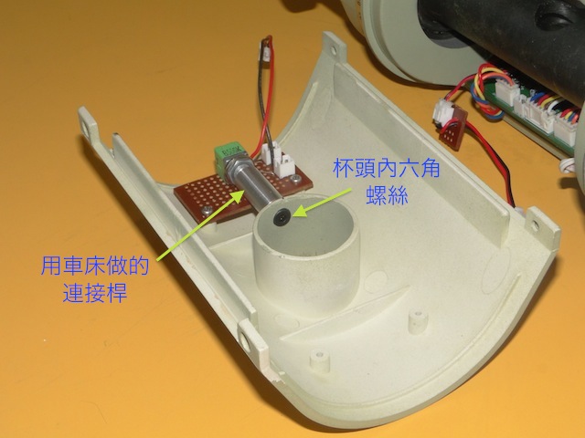

由於打算在實際使用時調節光暗,所以用鋁圓條造了一個連接器,一端鑽 5.9 mm 直徑的圓孔,套入可變電阻的調節棒,另一端攻 M4 螺紋,裝入杯頭內六角 M4 螺絲。並在 HEQ5 pro 外殼的隱蔽處鑽一個 7 mm 的小孔。

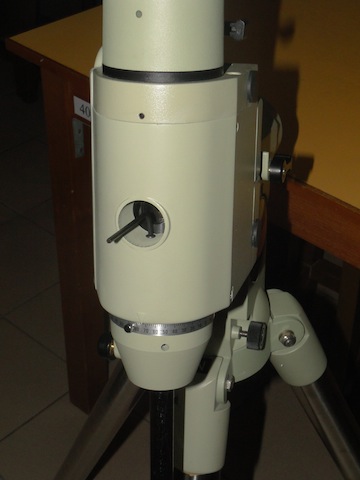

接線預留了適當的長度方便拔插。

完成後,可以使用六角匙調節光暗(社長不要見笑,是工業時代的六角匙)。
整個改動不影響外觀,亦能完全還原。若能確定合適的電阻值,乾脆直接把串聯電阻裝在延長線上便可以。
