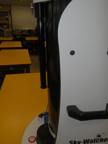

伸縮筒有可能可以改長一點,我明天看看有沒有辦法加長 200 mm。

這個我已經測試過,在水平時及垂直時,光軸是不同的,所以我通常會在大約 30 度的時候調光軸,約在觀測範圍中間。如果改長,相信情況會更差,至於光軸的偏差算不算嚴重,我就不知道了。

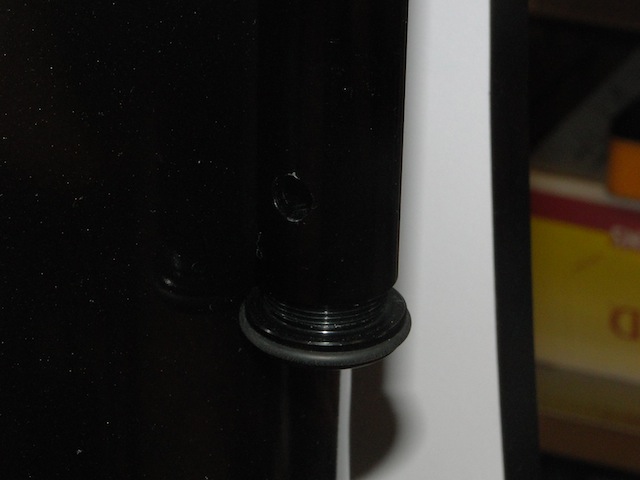

可以加長最多 240 mm。只需更換更長的 1 吋鋼通或把原來鋼通加長便可以。
原鋼通末端已有內螺絲紋,容易加上延長配件。
