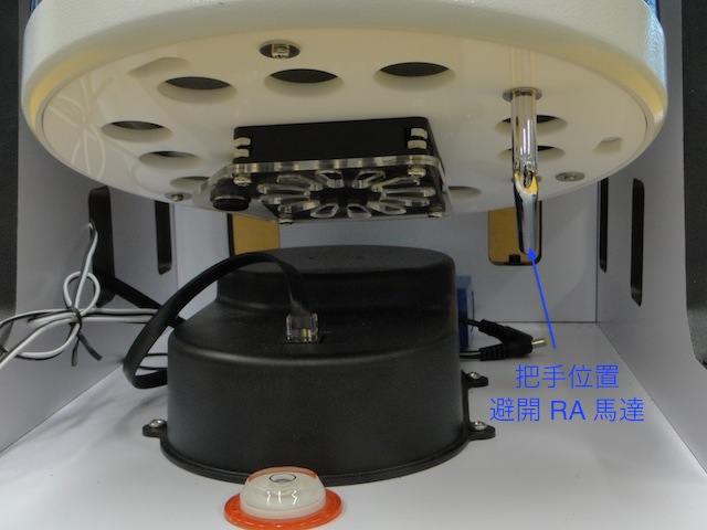

mwtse » 2011-07-15, 17:58

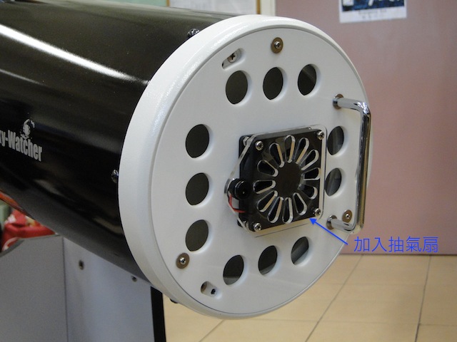

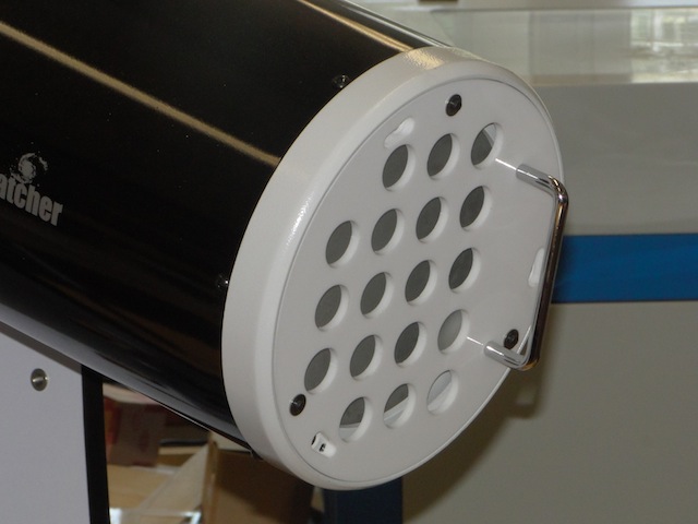

主鏡背沒有蓋子,搬運時手不知放那裏,所以加入了一個手柄。如果有同好想要,請 PM 聯絡。
此外,8" 小鏡有沒有需要加風扇協助平衡溫差?

手把有沒有原因放在那個位置?
8"反射鏡不算小了,做好熱平衡肯定需要,會對像質有明顯幫助。
在鏡面一側置一把風扇吹掉那層熱氣很有幫助,你看David的18" UC,遮光套不是套到鏡邊的,而是有一條隙可以讓那層熱氣流走。
另外鏡片內的溫差也要降低,在鏡背加把電腦風扇有幫助,我手上有些資料,可以告訴你,隨時鏡片內不同部份僅1度的溫差已足以把鏡面精度破壞,超出1/4波長的指標。

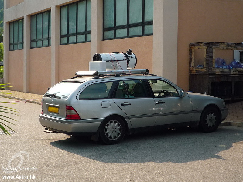

因為Astrocafe裡有很好幾台Dob 12及8,都是Collapsible的,mwtse那台是GOTO的,剛剛聚會也出動過,
viewtopic.php?f=17&t=1230
所以大家都這個系列都很熟悉了,機械及光學上應不會有什麼意料之外,所以關注的還是體積,初步看沒有一輛車可以運出去,包括我自己的旅行車,所以不敢開箱 :roll:
或許把它先裝起來再算? 因為沒開過箱,可能評估尺寸錯了,其實我的尾廂可以容得下? 又或者我可以參考路邊天文的方法,架在車頂運出去?

文章mwtse » 2011-07-16, 14:00
社長 寫:手把有沒有原因放在那個位置?
為了方便使用 laser cutter 切割,底蓋的物料選用了 5.5 mm 厚的 arcylic 膠片,加上要開通風孔,底蓋的機械強度不高,因此要把手柄安排在近邊的地方,而不是正中位置。手柄在膠片背後使用螺絲和墊片安裝,要預留位置,所以亦不能太過靠邊。
由於 goto 版的底座正中靠左的位置裝有驅動馬達,若手柄橫向安裝,會使望遠鏡不能指向天頂位置,除非找到高度小 3 mm 的手柄,因此,最後決定把手柄垂直安裝,避開驅動馬達。

文章mwtse » 2011-07-16, 14:14
社長 寫:8"反射鏡不算小了,做好熱平衡肯定需要,會對像質有明顯幫助。
我要想想如何改裝,如果不想破壞鏡筒,不知使用管子導入氣流通風量夠不夠?還是會做成湍流而弄巧成拙?
社長 寫:另外鏡片內的溫差也要降低,在鏡背加把電腦風扇有幫助,我手上有些資料,可以告訴你,隨時鏡片內不同部份僅1度的溫差已足以把鏡面精度破壞,超出1/4波長的指標。
這個容易辦。

社長 寫:或許把它先裝起來再算? 因為沒開過箱,可能評估尺寸錯了,其實我的尾廂可以容得下? 又或者我可以參考路邊天文的方法,架在車頂運出去?
能不能問厰方有關尺寸資料,或者我的八人車放得下?

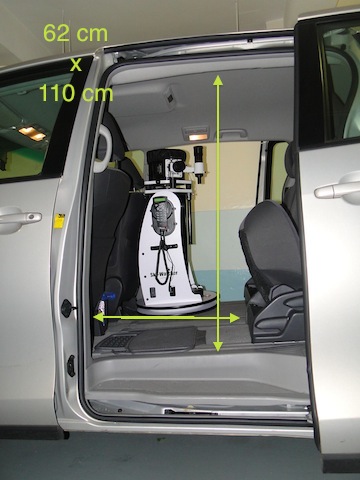

mwtse 寫:能不能問厰方有關尺寸資料,或者我的八人車放得下?
剛量過了,底座的圓盤直徑約85cm,台架總高度也是85cm左右,看來我的旅行車可以放得下? :roll:
我的車中門放不下。我現在不拆開 8“ Dobs,可以載七個乘客。

文章mwtse » 2011-07-28, 21:09
第二版加入抽氣扇,加速熱平衡。

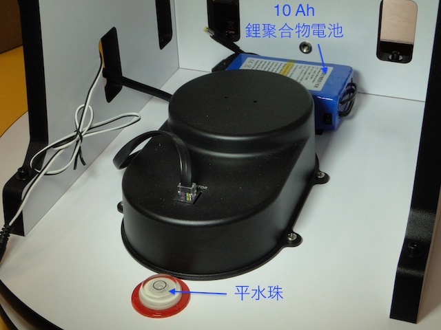

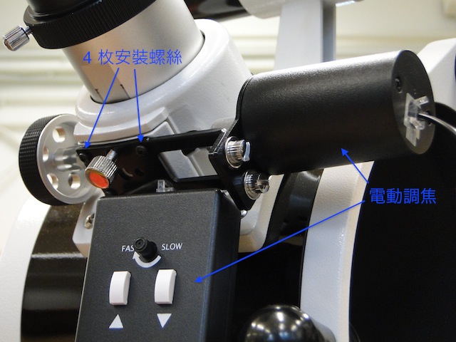

文章mwtse » 2011-07-28, 21:22
其他改裝:
加入電動調焦,其實不是有真正需要,只不過這款調焦價錢很低,而且只需更換附上的四枚螺絲,完全不需其他改裝。
另外加一個平水珠及改用鋰電。
足容量的電池,平水珠方便察看底座是否水平
mwtse

mwtse 寫:我的車中門放不下。我現在不拆開 8“ Dobs,可以載七個乘客。
即要拆椅才成 :?
因為有同好訂了Dob 16 GOTO,我回港後會幫他裝起來,順道試試能否裝上我的車。
即要拆椅才成 :?
如果載 16" ,可能車尾門會放得入,因為車尾放了太多物件,要待清空了才能量高度有沒有問題。
照片所見是把中排座位摺起,用來量度中門的最大容積,放 8" 不需要這樣做。

文章社長 » 2011-07-28, 23:10
另一個考慮是重量,Dob 16整台鏡約80公斤重,若不想拆開鏡筒或鏡座,真的要兩個成年男性才可抬進車廂,那是一個考慮。
