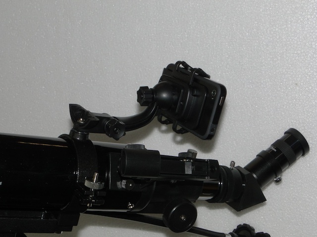

SkyWatch 的小折射鏡加裝配件很方便,因此用了一個吸在汽車擋風玻璃的 iPhone 吸盤改裝,把 iPhone 固定在望遠鏡上。先使用 Theodolite ,把 iPhone 鏡頭所指的方向對準望遠鏡的方向,然後就可以使用例如 Pocket Universe, SkySafari, GoSkyWatch 等軟件來作真正的活動星圖。

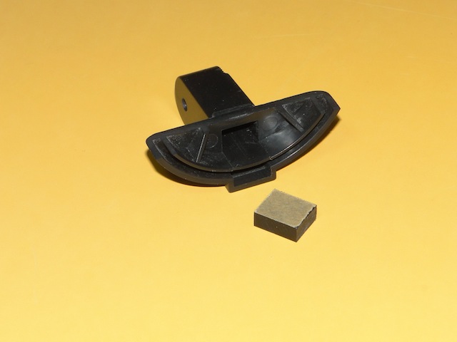

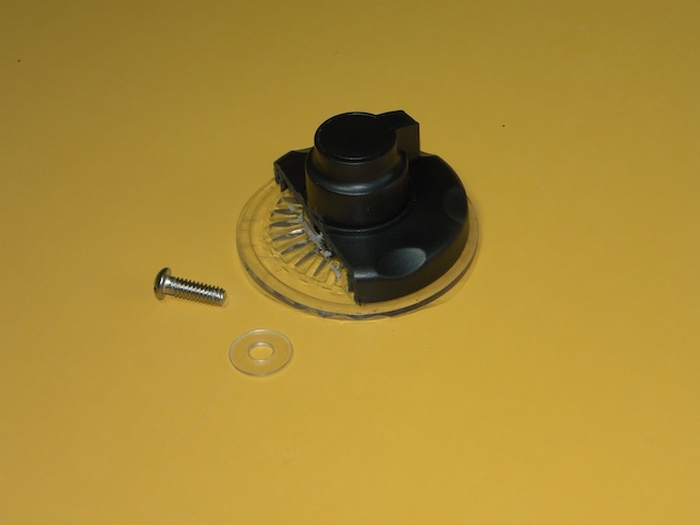

把吸盤部份鋸開,加入一小片 5.5 mm 厚膠片加固,鑽一個 1/4" 孔,加 1/4" 螺絲及墊片(增加磨擦力)。

這個不是最好設計,因為 iPhone 方向沒有微調,而且每次裝拆有可能都要調一次,但只要 40 元買個 iPhone 吸盤,再花半小時改裝。不知能不能用這方法找到深空物體?

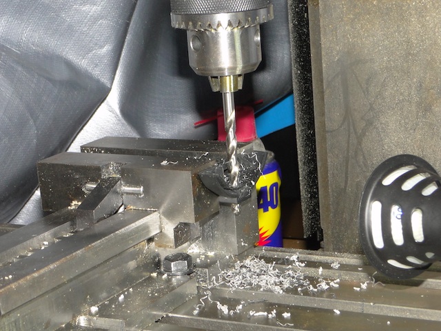

鑽 1/4" 孔
