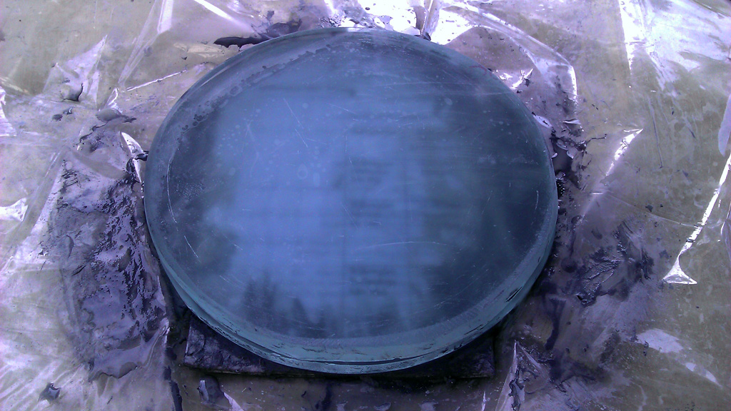

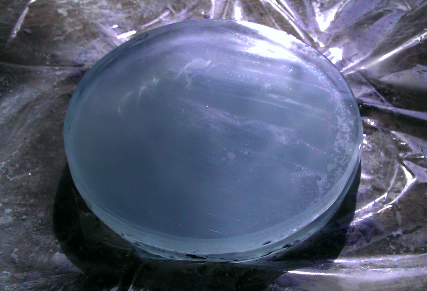

最近两片镜子已经用#320砂幼磨3小时了,镜面与工具的吻合程度还算不错的,就是边缘还是不接触在一起,有点迷茫,不知如何修下去了。 :cry: :oops: :|
用太阳测量焦距时,发现有一片镜子所反射出来的太阳影像还蛮结实的,太阳影像的边颇锐。
另外一片则四周散发着一些光辉,应该还没完全达到球面所致。
Re: 自磨制牛反镜问题
文章社長 » 2013-09-29, 22:23
那只有用時間去解決。
我相信是你用磨鏡時不當的壓力造成,粗磨時我只會用手指用力壓鏡的中心,幼磨及拋光是平放雙手在鏡背上,不怎麼施壓,也一定不會局部施壓的。
圖中你的鏡材邊緣很粗糙,厚度也稍薄,本來薄鏡有其好處,但磨鏡時要很小心,不單只有上述的問題,也會有散光的問題,多年來已有客觀的情況說明了。

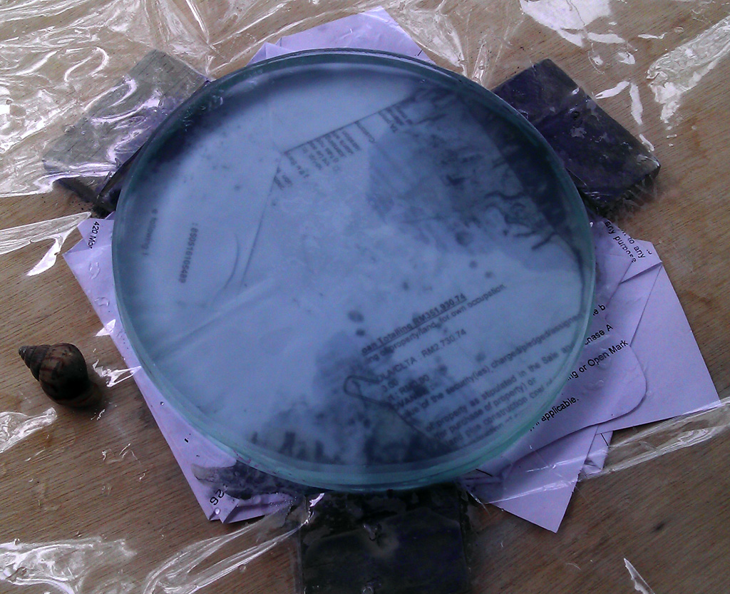

终于了解为何#80粗磨时,最好把焦距磨短点,因在#320幼磨时,焦距会变为稍长,粗磨与幼磨时的焦距可以相差几乎3寸距离。 :o :shock:
我的一片粗磨43"焦距,磨#320时竟然变成47"... :shock: :shock: :shock:
图片是#320幼磨1小时后的结果。

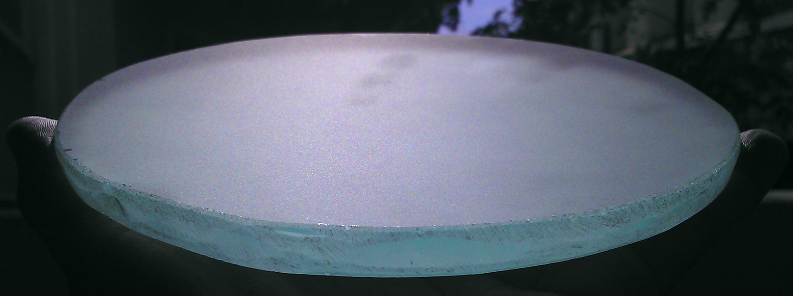

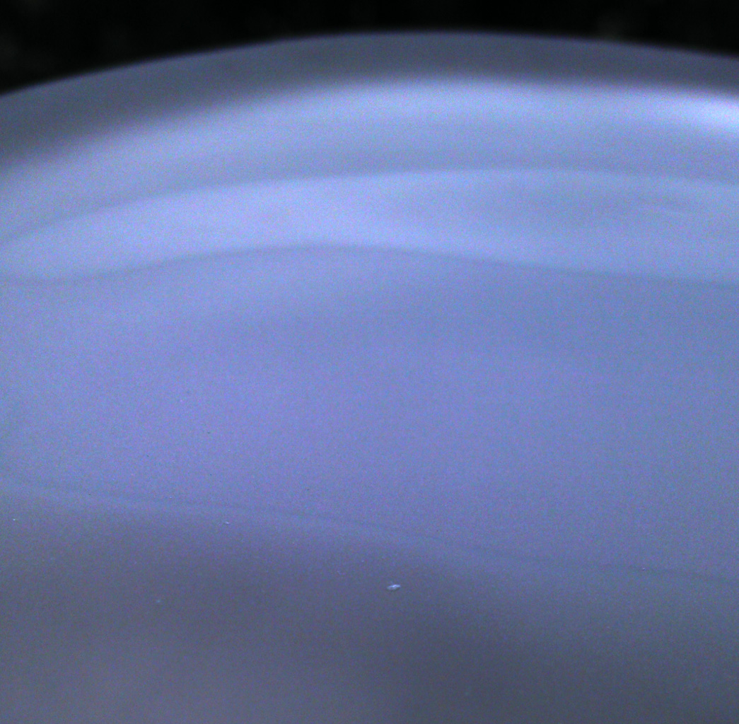

那两片#320幼磨的镜子,有一片之前已经进入#1200幼磨的了,怎知在做pencil test的时候,不知哪里进了点粗物,镜面出现三处凹位 :cry:
看情况很难以#320幼磨来消除...正在想是否要回去#80粗磨30分钟,再回到#320...? :roll: :?:

文章社長 » 2013-12-23, 13:38
照片看不清是否玻璃本身的缺陷或其他,這情況在青板中很少見,Pyrex等較常見,甚至每台APM鏡頭中都有些玻璃氣泡。
氣泡不一是終極的測試,有很多因素影響的,若主鏡面的砂眼均勻,就換砂吧。
