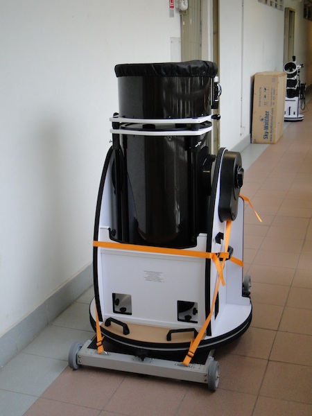

文章mwtse » 2012-05-01, 00:49
上一張望遠鏡放在專用車架上的照片,由於輪距很闊,穩定性沒有問題,不過就只能一直往前推。已經想出一個方案可以加入轉向,做好後再分享。

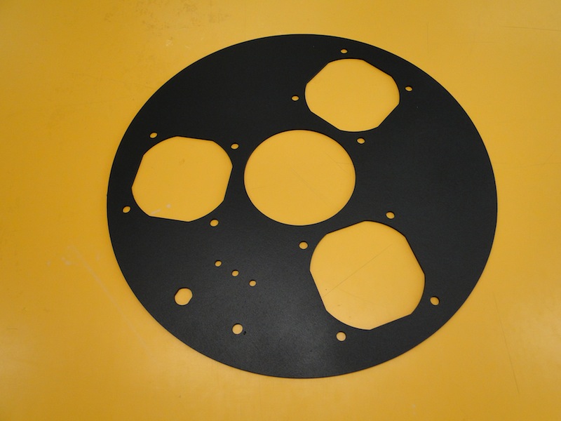

文章mwtse » 2012-05-09, 23:02

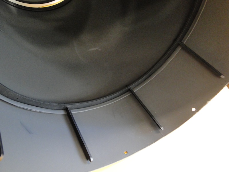

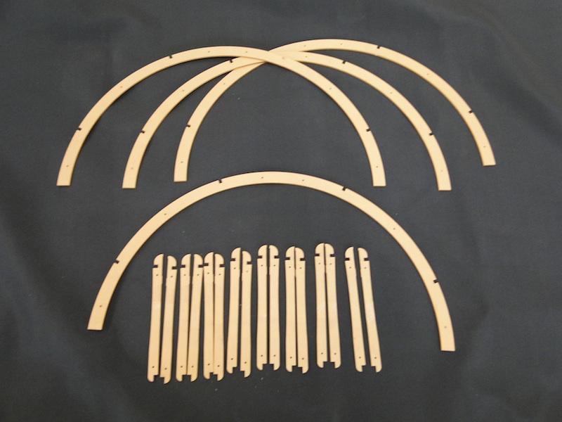

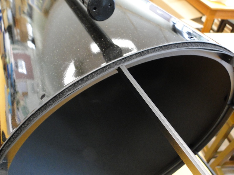

替 16" 加入了 baffle,由於整個 baffle 尺寸太大,所以要分開一半,兩片半圓合成一個圓形,然後把兩個圓形 offset 90 度黏合,之後噴黑。8 條骨架加長了,抵著鏡筒底部確保位置正確,用魔術貼的毛面向外,利用磨擦力固定位置。
加入 baffle
利用魔術貼的磨擦力固定位置
Baffle 的零件

Re: Skywatcher Dob 16 GOTO 改良計劃
文章社長 » 2012-05-10, 08:53
之前一直沒想到要搞光欄,啞光黑油漆有沒有什麼特別介紹?
有沒有興趣出任白鷺湖天文台總工程師,幫我改一下12"牛頓鏡? :mrgreen:
文章mwtse » 2012-05-10, 22:44
社長 寫:之前一直沒想到要搞光欄,啞光黑油漆有沒有什麼特別介紹?

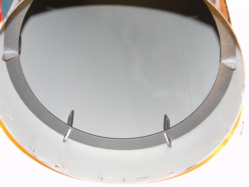

目前用亞加力 (Acrylic) 膠片作材料,膠片上有保護紙,直接噴油,紙面的紋理可減反光。買過汽車用的啞黑噴油,價錢很貴,但覺得色澤偏灰不夠黑。另試過一種購自鋁材料店的日本噴油,色澤很黑,不過只比汽車噴油便宜少少,而且店子沒有進啞黑的貨。最後還是用五金舖買的普通噴漆,價錢相宜得多,但效果相差不遠。
12" 有些甚麼要改?這工作看來比做保母有趣得多 :lol:
鏡筒內壁的啞黑油漆是灰色的,不夠黑

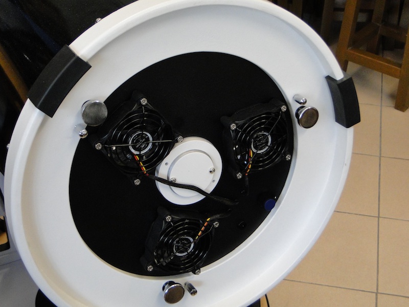

文章mwtse » 2012-05-10, 23:03

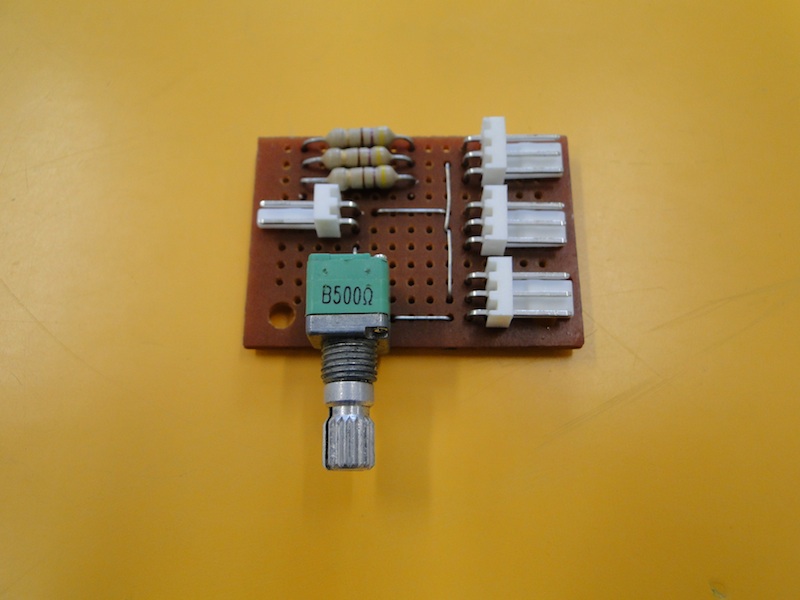

串聯了可變電阻調節轉速,主要原因是,若不幸發生共振現像,可以改變轉速避免。
三部風扇需用的電流較大,沒有適合阻值的可變電阻,所以並聯了幾支電阻分流。電阻的功率損耗為 0.16W,若用單一枚 150 歐電阻,溫度會較高,所以用三枚電阻並聯,雖然功耗一樣,但電阻的表面溫度會低許多。

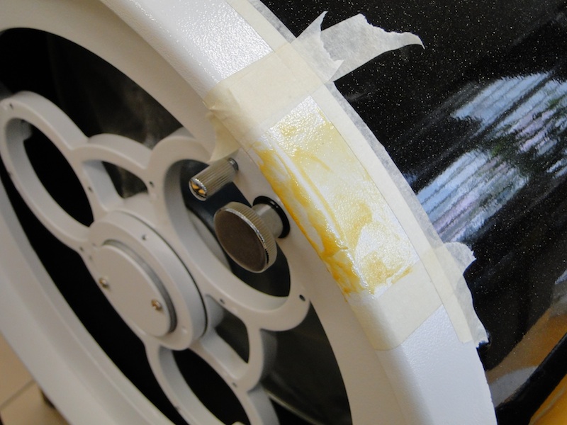

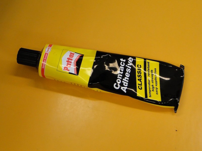

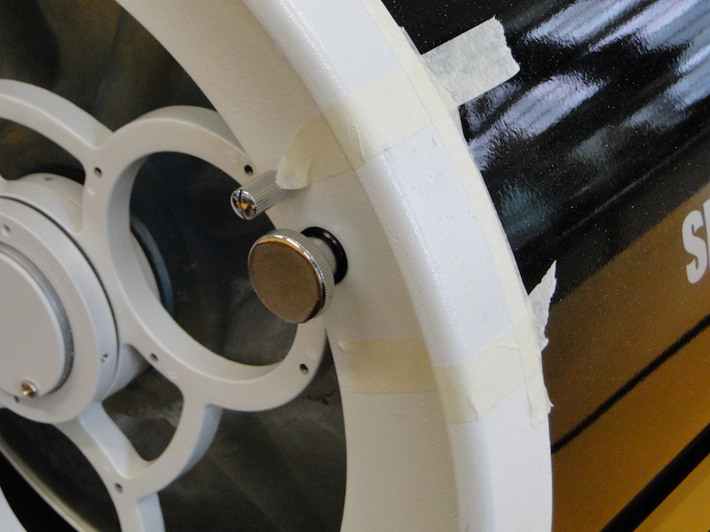

文章mwtse » 2012-05-10, 23:12
可能由於使用的雙面膠紙質量不佳,所以膠腳還是鬆脫了,索性使用接觸膠 (contact adhesive) ,相信再也不會鬆了。
