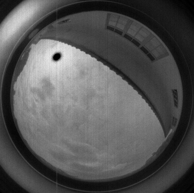

文章universe24 » 2011-12-26, 15:20
不认真的终极测试...天空有薄云,太阳的照射不是最强的...。

文章社長 » 2011-12-26, 17:30
這套設備很便攜,可以想像日後有什麼天象(包括流星雨),可以帶到現場作流動全天監察系統,並拍Time lapse以無線流動寛帶網絡,實時上載網站向公眾分享。

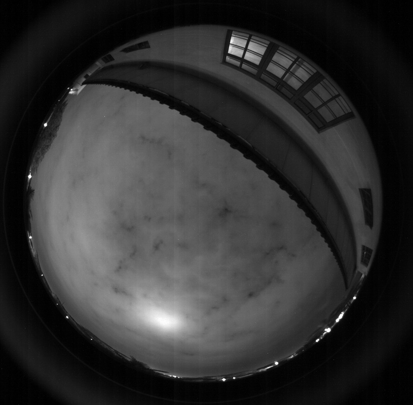

以下是刚刚收工前的照片,timelapse迟些时候再上传。

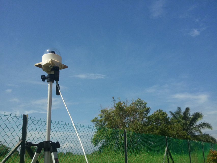

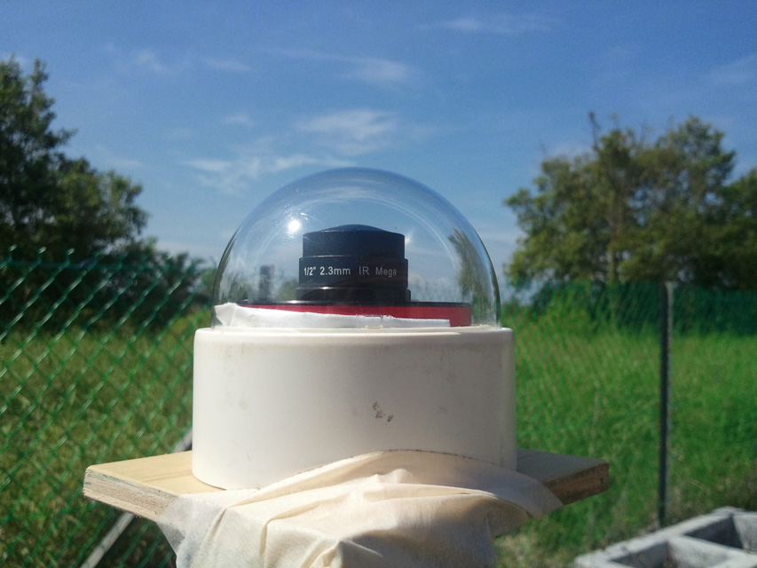

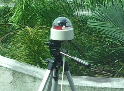

文章universe24 » 2011-12-31, 12:10
新年有三天的假期,昨晚跑到一处较暗的地方去了...
昨晚把系统架设起来后,云层覆盖整个夜空,间中还下雨,所以没有好的照片给大家看。
今早调整了一下系统,现在的天气算ok,希望可以耐到今晚...
上几张系统架设的照片...

文章社長 » 2011-12-31, 22:14
thanks for sharing.
有點建議,訊號線能否從白色底座側面進入,那漏進去的雨水便不會沿訊號線及插頭位置流出來? 或是現時的防水密封性很好的?
要避免水氣在保護罩內積聚,我看要麼把真的把塑料罩密封及內置防潮包定期更換,要麼加上疏風口,靠空氣對流讓濕氣流走,但那要內置發熱線,又或者像鹿林天文台的方法,長期吹暖風進去? 當然在馬來西亞的溫度,火上加油對電子零件不利,也會增加訊噪(你的CCD沒冷凍吧?)
