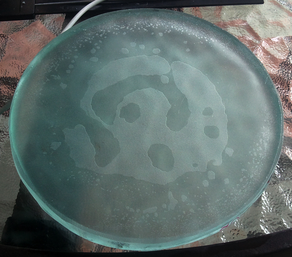

一:不要想像粗磨時能完全吻合,兩片乾鏡放在一起,來回推時沒在局部部置有阻力,即整體阻力很一致的便可以
二:物理本質,當小水泡走在一起便會形成大水泡,所以兩片濕鏡放在一起,裡面是分散的小水泡便大致可以,若你來會推幾下,那些小水泡還是會聚在一起形成大水泡的。
有些新手因為不懂用力,或手壓錯位置,可能花很多時間都磨不深主鏡,又或者花很久也未能吻合,那是不時發生的,但不代表幼磨或磨光會有問題,那是粗磨本質上的本質。

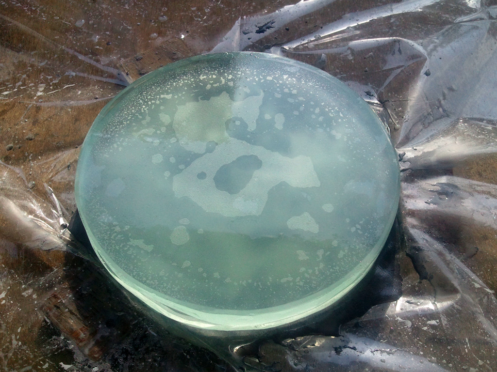

原本想在39"焦距时就直接上#320的砂,怎之把镜片放在工作台上时就换了念头,又粗磨起来了。
两小时后略有成绩,焦距到41"了,还差1"就达标(42")。
Hm...水泡怪怪的...两镜互磨时也有阻力的,而且不均匀。 :cry: :cry: :cry:

這個水泡比樓上看到的好。
兩鏡乾磨一定有阻力,只是有沒有局部位置比較大阻力而已,我也不知道你的主觀感覺如何。
粗磨時吻合一點隨後工序會省點時間,但也不用太過份緊張,反正就算不管,幼磨時也會自然解決,只是花時間略多而已。

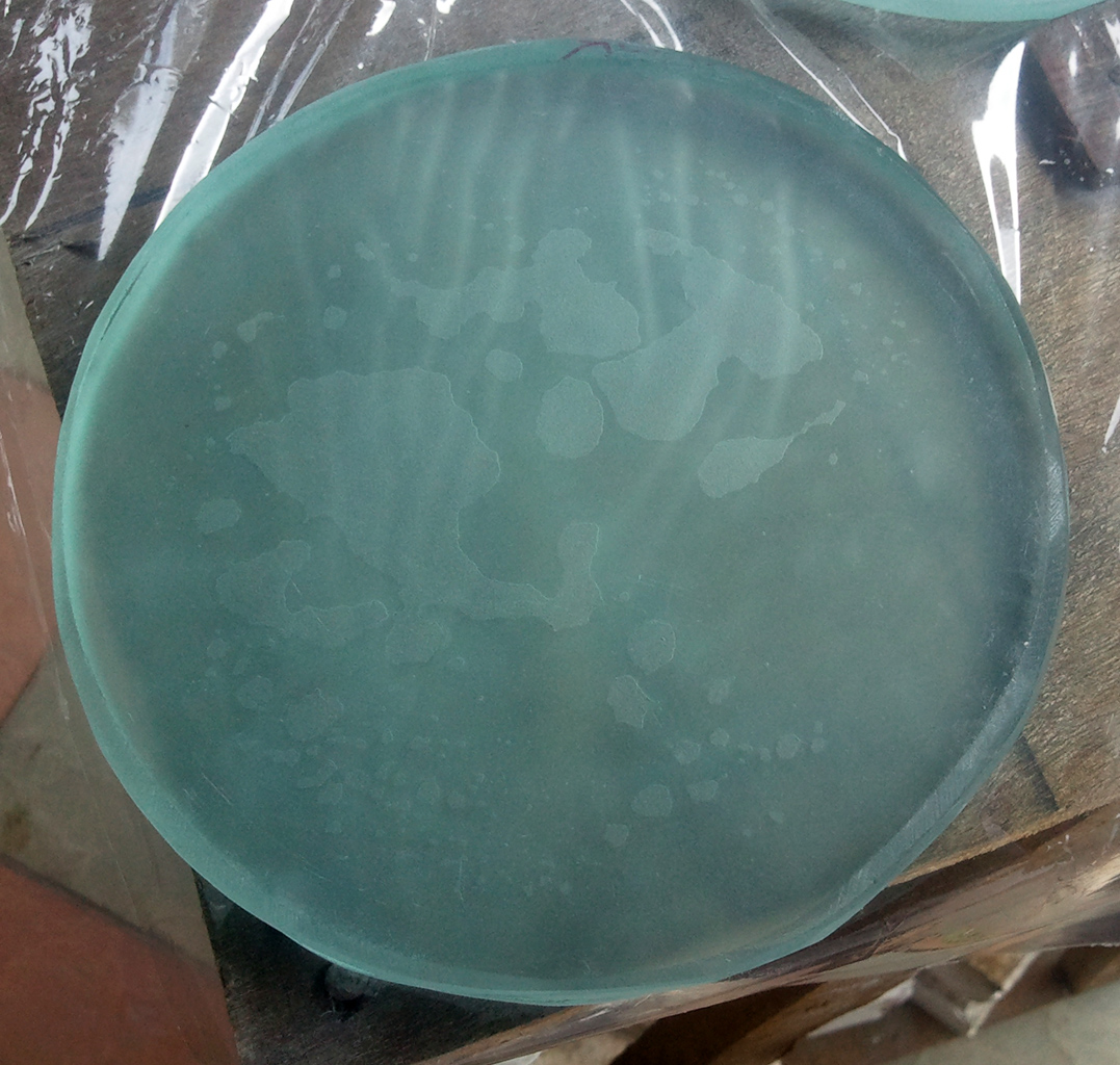

昨晚我再试一次干磨,有一处的阻力特别的小,然后另一处的阻力稍大于其他部分,但决大部分的阻力都颇一致的。
我是否应该把阻力大的地方mark起来,下次粗磨时特别留意那处?
由于阻力并不是均匀的,而且有一处的阻力特小,所以应该还是会花多一小时粗磨,顺道修正焦距至42"。 :P :oops:
不过,有一点很奇怪的,同一片镜子,换另外一人磨的时候(手势跟我不一样),中间的水泡特别明显,而我手磨的时候,水泡就没有太集中,不知是否镜子太薄的关系(12mm厚而已)?

文章社長 » 2013-09-08, 11:06
手的壓力及在鏡上施壓的位置當然有影響,也可以影響很大。但你沒有人在旁指導,只能自己摸索了。我當年初中時老師教我們磨鏡,也沒有很深入,所以今天我所知道的,大部份都是自己看不同書籍文章,以及自己探索得多。
我仍是那意見,若花1小時上下磨吻合沒改善,就直接幼磨算了,因為除了在幼磨時會多用一點時間外,不會有任何後遺症。

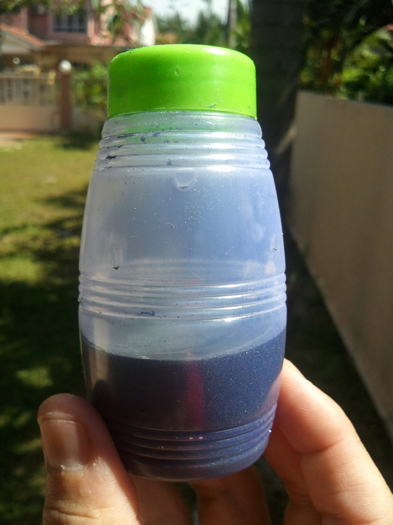

由于#320砂有点细,很容易向灰尘般满街飞;用了一个胡椒粉盖,倒些进去,然后放水,变成泥浆,放在镜面时再用湿了的手拨开。
