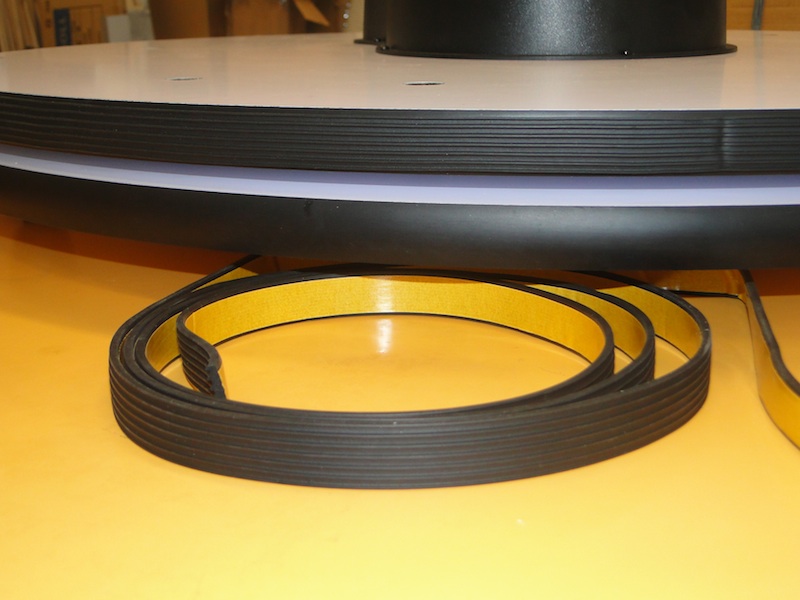

台架的大圓底為最難處理的零件,一方面重量不輕,另一方面直徑相當大。在新填地街見到一種帶有強力雙面膠紙的橡膠條,把膠條貼在圓周,就不怕在搬運時撞凹圓邊,圓底甚至可以在平路像車輪一樣滾動,省力不少。貼好兩層需要 5.5 m 膠條。

mwtse 寫:台架的大圓底為最難處理的零件,一方面重量不輕,另一方面直徑相當大。在新填地街見到一種帶有強力雙面膠紙的橡膠條,把膠條貼在圓周,就不怕在搬運時撞凹圓邊,圓底甚至可以在平路像車輪一樣滾動,省力不少。貼好兩層需要 5.5 m 膠條。
上次看過你這封條質感很好,我也要買一點,因為去年和今年批次的低盤已有點分別,今年的約84cm直徑,而我西藏觀測站的大門是82cm闊,所以要狠心鋸掉2cm才成,然後貼上這封條。
可是寬度只有 20 mm ,比底板薄,鋸口貼 1 mm 厚的橡膠片可能會會更合適。
