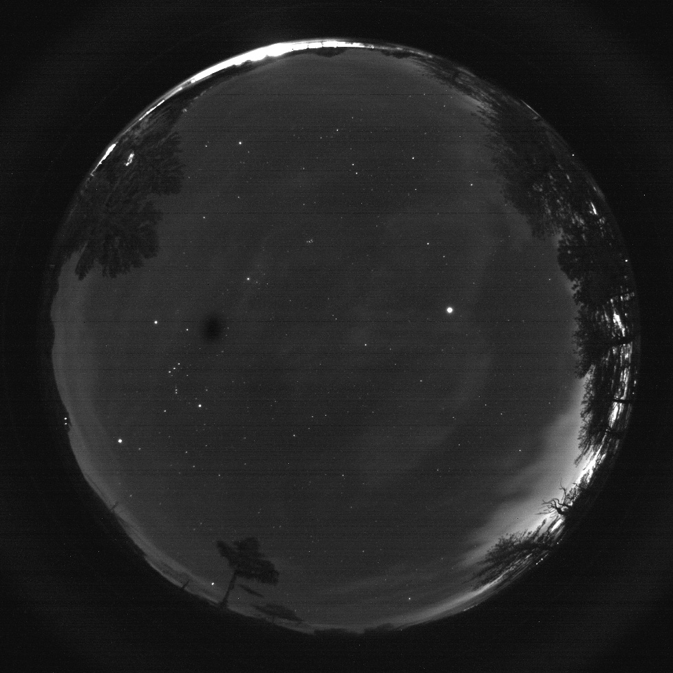

社長 » 2011-11-22, 08:38
按理這已經是最佳焦點,我是調好後再調細光圈,理論上是寛容度更大,是否860x860解像度不夠展現細小星點? 又或者溫差造成失焦? :roll:
但現時能看到冬季銀河,有點出乎意料了,一般那是黑白相機才能做到的。

Re: Project all-sky camera - 自製全天魚眼鏡
文章社長 » 2011-11-23, 09:34
看來真的要再細調一下焦點... :oops:
冬季銀河看到了,但星座星點的確不夠銳。

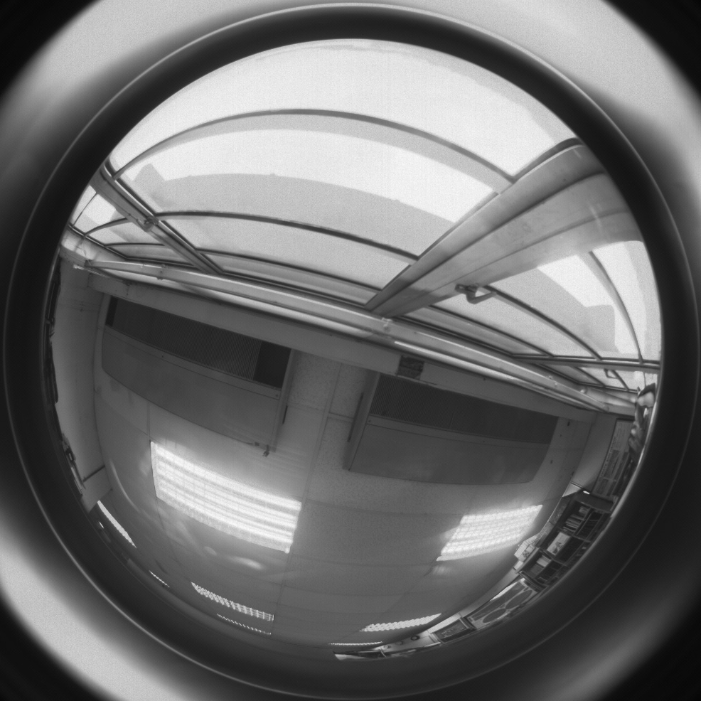

借用社长的帖来分享一下自己制作的全天监视系统... :oops: :D :mrgreen:
社长的全天鱼眼计划激发了我多年来想做一个全天监视系统的动力,所以早前在社长还在测试自己的系统时已经开始搜寻鱼眼镜头了...
在某个网页上有一些 c mount的鱼眼镜,不知好不好的情况下买了一个来测试,效果如下图。
镜头口径才30mm吧,接驳到QHY5上测试,由于镜头的焦距问题,还要定制一个接环呢...DMK对焦不到,因CCD较深,而镜头的焦距较短。
4秒曝光
另外也拍摄了time lapse,但有180MB那么大,还在想办法上传...
文章社長 » 2011-12-16, 10:06
universe24 寫:借用社长的帖来分享一下自己制作的全天监视系统... :oops: :D :mrgreen:
4秒曝光
你的影像很銳 :shock:
能拍張硬件照看看嗎?
拜訪鹿林時也談過,乾脆用一部單反配個8mm魚眼鏡,每晚看全天域銀河。

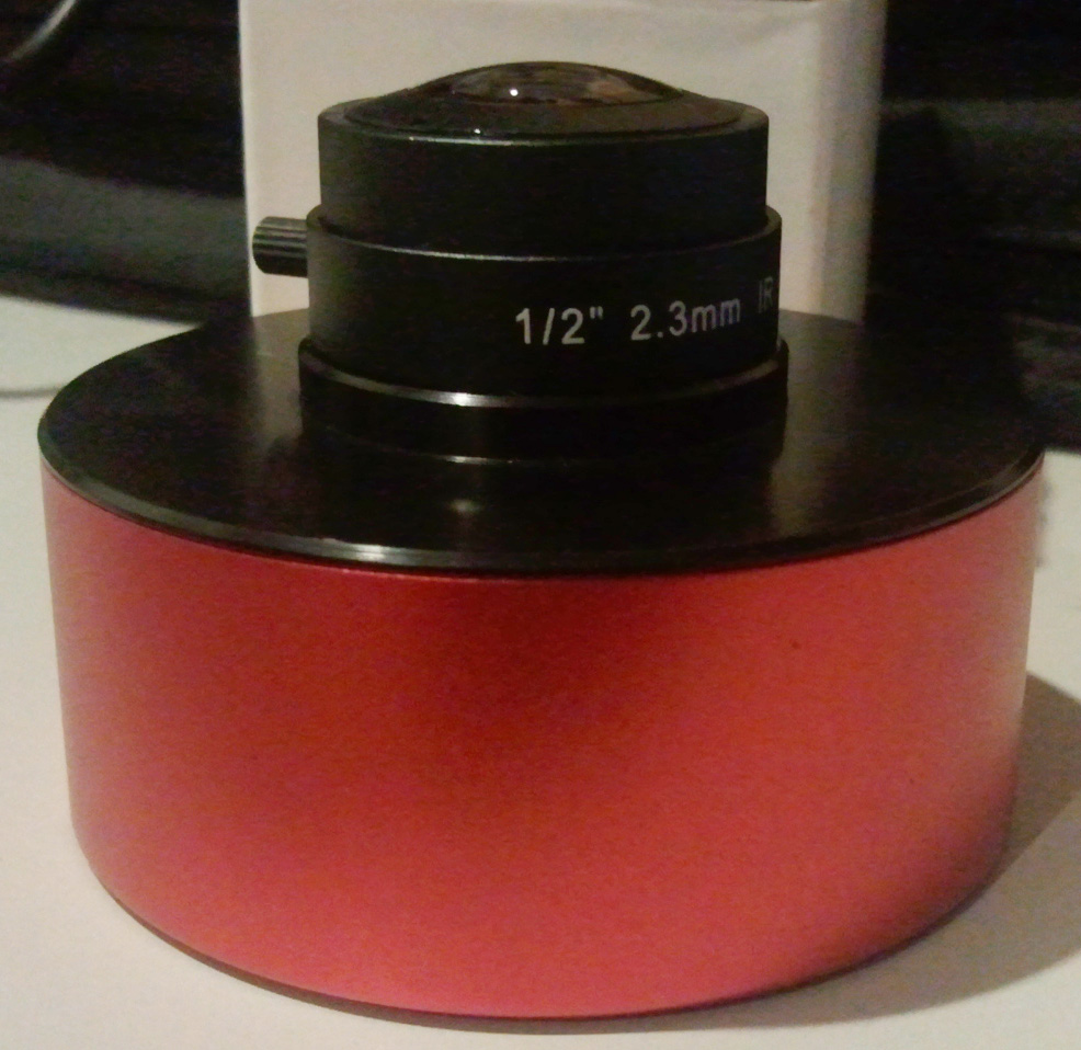

文章universe24 » 2011-12-16, 23:15
你的影像很銳 :shock:
能拍張硬件照看看嗎?
这就是全天鱼眼摄像机的照片。
QHY5的圆形直径大约也有近3寸了,可以看见镜头整体直径才约1寸,明晚会带它到光害稍微少一点的地方去,且看效果怎样。
文章社長 » 2011-12-16, 23:41
這是我在Astrocafe中最喜歡的一個帖之一,從一個概念開始,最後到成品,然後又相互交流再改進。
William那鏡頭本身是180度的嗎? 哪裡可以買到。是否唯一跟DMK41不合焦? 180度成像圈有多大直徑(像素)?
文章universe24 » 2011-12-18, 23:29
社長 寫:這是我在Astrocafe中最喜歡的一個帖之一,從一個概念開始,最後到成品,然後又相互交流再改進。
镜头本身是180度的,我在陶宝里找到的。
我相信此镜头跟DMK、DBK及DFK都不合焦,原因在于相机的设计,芯片与c-mount间的距离有点长。或许跟其他类似的相机都不会和较,由于QHY5的前盖可以扭出来,做一个替代的前盖就可以让镜头靠近芯片很近了。
成像圈的直径...大约890px吧。

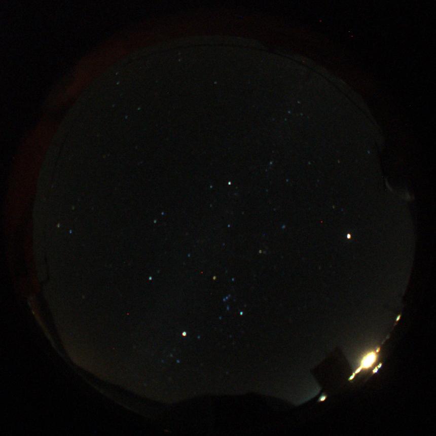

文章universe24 » 2011-12-18, 23:39
周末到了一个光害相对较少的地方,天气是多云的,晚间还可以看见星星,但透明度没有很好。
不知是否透明度不好,拍摄出来的照片,星星没有预期的多。
这次gain=50%,曝光时间30秒,照片没有饱和,反而觉得还是曝光不够,无奈尝试了几个设定都不理想,情况类似。
对焦没有做得很好,星点有点大。
画质不好,我怀疑其中原因跟使用的USB线有关。
这是延时摄影的短片:http://youtu.be/x27XBViFBKg
当晚用DSLR拍摄大麦星系,肉眼看不见但相机纪录了大麦的影像。
文章社長 » 2011-12-19, 00:11
OMG,星點很銳,解像度又夠高,把SBIG All Sky Cam比下去了 :shock:
按理這鏡頭是CS接環,應該合焦的,你有沒有把映美精的CS-C墊環旋走試試?
http://www.securitycamera2000.com/produ ... amera.html
看來我再到西藏時要試試改用這鏡頭了? :roll:
當然現在的鏡頭不知何故失焦了,當晚我在相若溫已調過的。

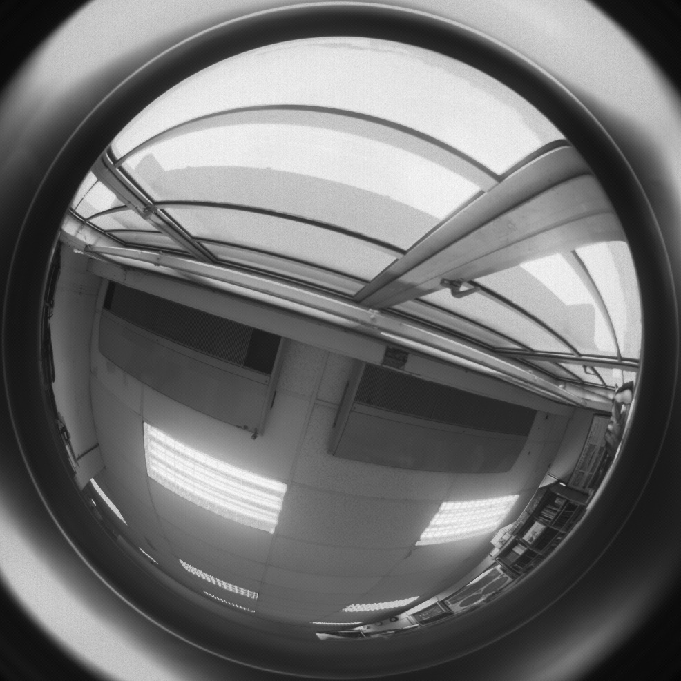

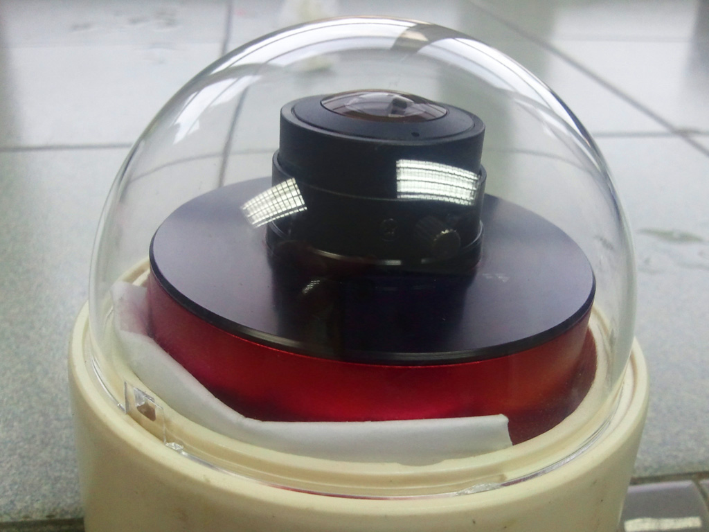

文章universe24 » 2011-12-22, 16:58
正巧有朋友做监控摄像头,常常会用到半球透明保护罩,所以也给了一个我做尝试把全天摄像机装进去,请看图。
这里也帖了两张样品照,一张是没有保护罩的,另一张则把保护罩放上去,影像有点的散,但总体上还可以接受,由于罩上有花痕所以也影响了影像素质,如果在晚间,或许就不怎么察觉得到了。
文章社長 » 2011-12-23, 06:04
下面的塑料部份,在戶外日晒的耐用性如何?
看到你的系統成像這麼好,我看是否有需要買一個同款鏡頭回來改一下.... :roll:
