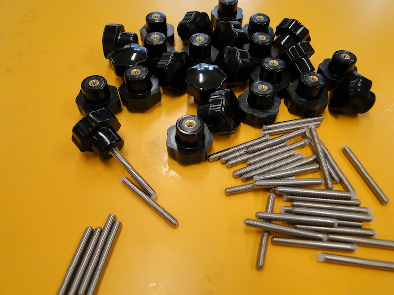

同意的,既然調光軸是必需的,所以會盡量令這過程輕鬆一點。自從試過使用 16" 標配的手擰螺絲後,就決定在可能範圍內把所有調節螺絲都換成手擰的。
其實最奇怪的是副鏡的螺絲一樣需要經常調較,但信達卻仍然使用內六角螺絲。

對,當整台Dob 16 GOTO鏡也僅用數顆手擰縲絲便可裝起來,副鏡架上的內六角縲絲若改用手擰的會方便很多。

Dob 16 合用的螺絲的規格是 M4 x 30 mm ,現成的手擰螺絲沒見過這樣長的,因此用內六角無頭螺絲自行加上手擰螺絲母組成。
我手上有原材料,會多造幾套交給社長,不過未經長期使用,不知是否耐用。

先行多謝!可放在火炭誰過來時便可以拿 - 星河物流  :lol:
