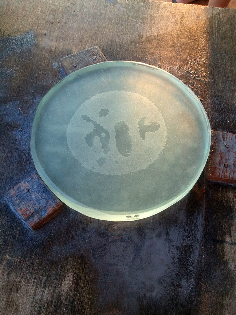

文章universe24 » 2013-08-04, 09:26
昨天开始尝试磨制第一片6寸镜,在经过3小时的chordal stroke粗磨后,sagita深至1.5mm(目标1.36mm),太深了,后来使用long w stroke,经过30分钟,变成以下这样子,请问这阶段使用什么stroke较好?
Re: 自磨制牛反镜问题
文章社長 » 2013-08-04, 09:33
no W-stroke in rough grinding, use 1/3 Normal stroke.
http://stellafane.org/tm/atm/mirror-refs/strokes.html
Re: 自磨制牛反镜问题
文章universe24 » 2013-08-04, 16:48
感谢社长,会改进的。 ;)
Re: 自磨制牛反镜问题
文章社長 » 2013-08-05, 11:07
我的做法,若目標是1.36mm,我會用Chordal stroke磨至再深一點,例如1.5mm水平,然後改用1/3 Normal stroke。
因為Chordal會把鏡面中央磨掉而外圍不動維持平邊,之後用Normal Stroke磨成吻合球面的過程,會把外圍磨成曲面而中央沒動多少,所以鏡面深度反而會變淺的。有時整個過程要反覆用Chordal或Normal Stroke,但總體所需時間,若手法把握得好,就是一小時左右,便可以把一片全新玻璃磨至球面及最終焦距,例如你想做一台150 f5的反射,粗磨完成後便是750mm焦距(1500曲率半徑)。
我不太喜歡在幼磨時還要分心兼顧磨深焦距,所以會在粗磨時磨到最終想要的焦距,然後兩號幼砂即#400及#2000純粹是打鏡面磨滑。這樣也省時間得多。
Re: 自磨制牛反镜问题
文章universe24 » 2013-08-05, 14:48
谢谢社长的进一步解释。
磨镜的时候,我是参考"Build Your Own Telescope"的。
里头就有说到用long W stroke来spherizing,当时不是很理解,但看图时,又跟parabolize的 W stroke 有出入,所以就认为这是不一样的 W stroke了。
后来在另外一本书里有提到一个近似1/3 normal stroke的 W stroke(只是稍微向左右两方移开一点),听说可以使外围的曲度变得较平均并近似球面。
这个可能就是那个long W stroke的另外一种解释吧。
当我看见#1200的砂后,我就觉得焦距应该在粗磨时就要磨得很接近,所以同意社长的见解,不应该在幼磨部分还要担心焦距问题。
Re: 自磨制牛反镜问题
文章社長 » 2013-08-05, 16:57
我個人會用#80粗磨,磨至望遠鏡最終焦距,及吻合球面,只用chordal及normal stroke。
#400及#2000幼磨,只用1/3 w stroke。
拋光也只用w stroke,但會用行程及瀝青模硬度等調整鏡面形態,中小口徑鏡面,已能造到拋物面,不用把事情複雜化。
你看我搞磨鏡班,100%學生全數都造到拋物面,已知道真的不用把事情神化或複雜化。
Re: 自磨制牛反镜问题
文章universe24 » 2013-08-05, 18:12
哦!幼磨已经用到1/3 W stroke啦? :o :roll:
还以为都用1/3 center-over-center (normal)stroke 呢。 :roll: :roll: :roll:
有些书本只讲了stroke,但缺乏很好的图片解释,这也会使我们这些完全没有导师的初学者抓头。
社长讲的1/3 W stroke,初始位置在哪里?前后移多少?向左右两边又应该移多少呢?
Re: 自磨制牛反镜问题
文章社長 » 2013-08-05, 18:49
有些人,或有些書,裡面的方法還是停留在三四十年前的時光。
你應該找出最適合自己的方法,不要太迷信權威。
我用1/3 w stroke的話,就是前後左右都以突出1/6主鏡直徑為限。

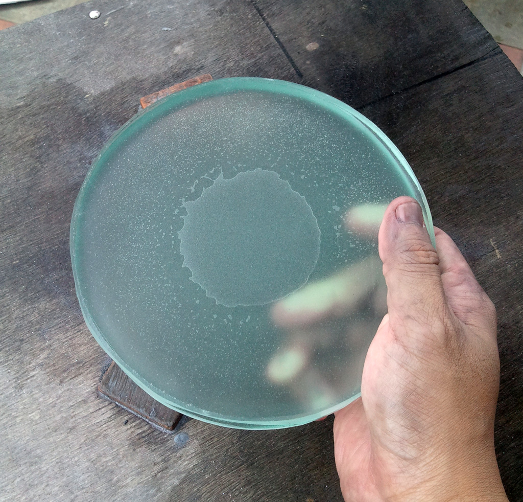

文章universe24 » 2013-08-25, 23:15
8月24日,开始把一片磨得过分深(焦距约30")的镜片,用normal center-over-center stroke(Normal Stroke),镜片在下,工具在上,试图把焦距延伸回目标的42"。
经过一两个小时后,焦距约39",可是镜片与工具并没有因normal stroke而变成球面,水泡还是大大个在镜子中央... :cry:
