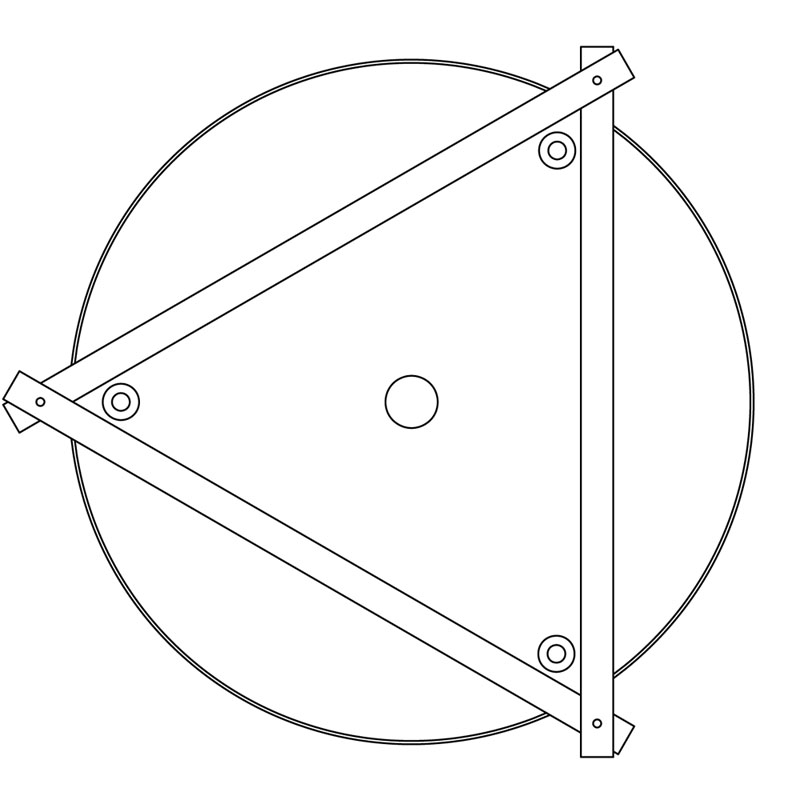

我記得底座尺寸是820mm? 你的圖中的底座好像大了點 :roll:
若我按你的尺寸畫,那三條鐵是880mm(實際我猜應是850上下,我回去量一下),然後一條疊一條,在交點鑽個M10或M12孔,把輪子的桿插進去,用縲帽調節高度,離地一兩公分已可在正常平地推動,兩三公分會更好。
觀測前先從一端把兩條鐵條伸進座底,上好一個輪,然後再上另外兩角,調好縲帽便成。

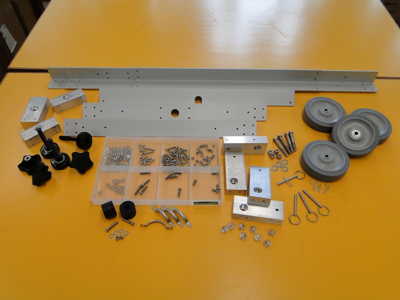

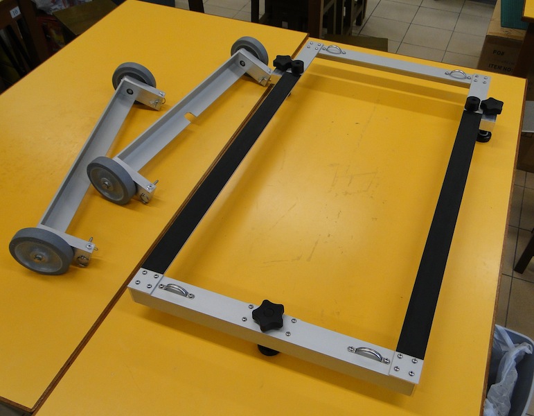

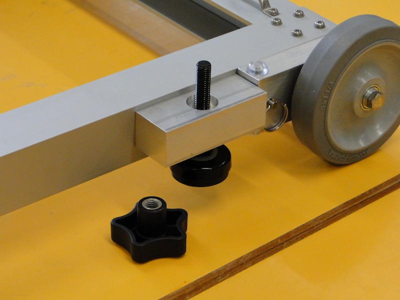

趁復活節假期,把 Dobs 16 專用的運輸車完成了,不過還未測試實際表現。

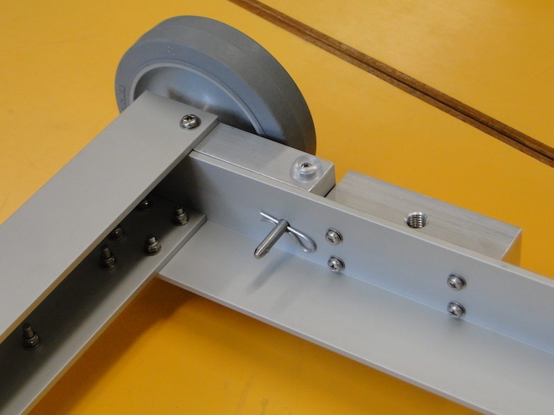

受社長的三輪車設計啟發,把車輪造成可分離形式。
車輪使用橫閂扣好
車輪使用 3 分螺絲安裝在一塊鋁上

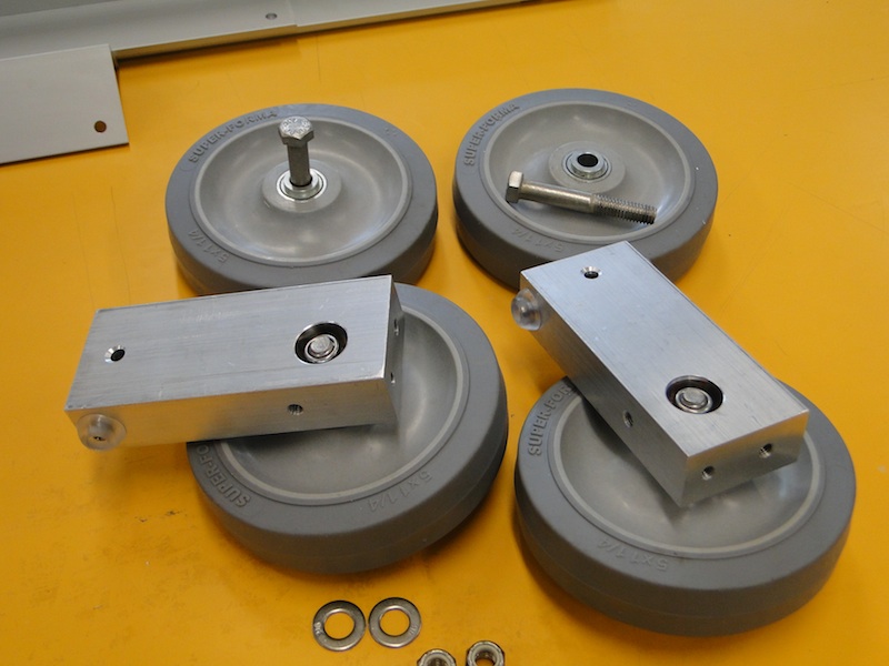

零件合照

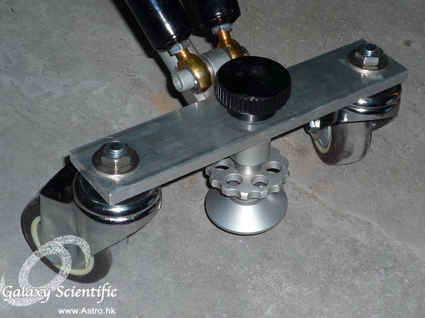

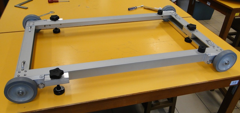

把望遠鏡帶了出去兩次,使用了一部手推車,但發現可自由旋轉的車輪在路面不平時很難控制,可以想像原設計的三個車輪在行走時,只要一個車輪陷入了坑中,整車便會翻側,就算不翻倒也會很費勁才能推出來。於是乎把車輪增至四個,並把車輪直徑由 4 吋增至 5 吋。力
裝上車輪的方法很簡單,只需把三個高度調節旋至最高,便可以把車輪推入,然後扣好橫閂,把高度調節向相反方向旋轉,便可以推動車架。
最後加上橡膠片保護
車輪組裝後的樣子
裝上可調高度機腳,可以在拆走車輪後把車架調至水平

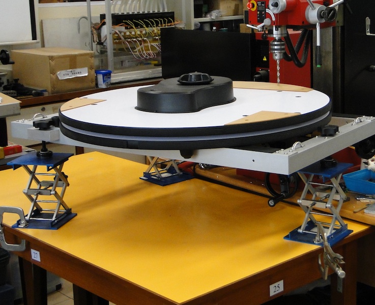

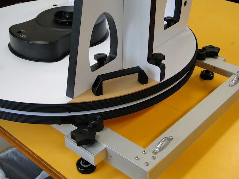

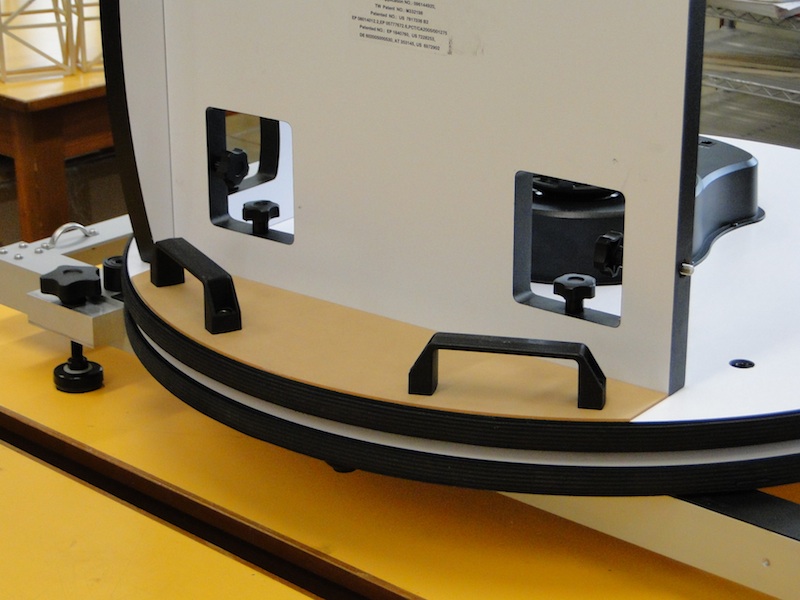

最後,還是忍不住在台架的圓底加了手柄,方便搬運,同時,放在汽車內亦有地方可以繫繩。
先畫好圖樣,再用激光切割機造好模板,用雙面膠紙黏在適當位置,然後照模板的位置鑽孔便可以。由於沒有鑽床,只好大費周章的把台架升起,使用銑床鑽孔。設計時,把所有孔都放在離台架中心等距的地方,所以只要轉動底座,便可以準確鑽孔。由於沒有適當長度的螺絲,所以索性把模板留下,使螺絲不會磨擦台架的下底板。

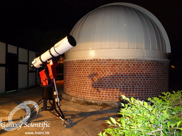

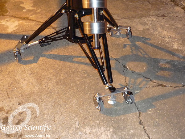

分享一個低價高效高重心六輪自由轉向省時慳力被動防震懸掛高端望遠鏡人力短途移動系統 8-)
我當時把望遠鏡放在白鷺湖天文台附近,開了抽濕機的倉內,長期把望遠鏡架起來的,每次用的時候便把望遠鏡推出來,花一分鐘擰開三個手擰縲母,望遠鏡便可著地觀測。
實際使用一次後,為減底在路面移動的震動對望遠鏡及赤道儀的影響,我採用了老款Mini車的高超避震技術 - 在手擰縲母下加上三個2cm厚的橡膠墊圈,即以整台鏡總重100公斤計,三個縲母各負責吊起30多公斤同時,是壓在三片厚鋁片上的三個厚橡膠墊圈上,這懸掛系統經實測證明十分有效 8-)
有一點可以肯定,沒有什麼深坑能讓這鏡翻倒的,但由於重心達1.2米,而三腳跨度有限,不能上落太斜的路。
當年只是停車地點不適合,否則我會把整台鏡在車外架起來,再以這高姿態沿星光大道推過去參加國際天文年路邊天文活動的 :mrgreen:
