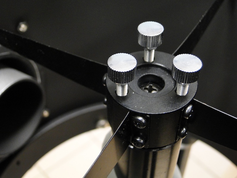

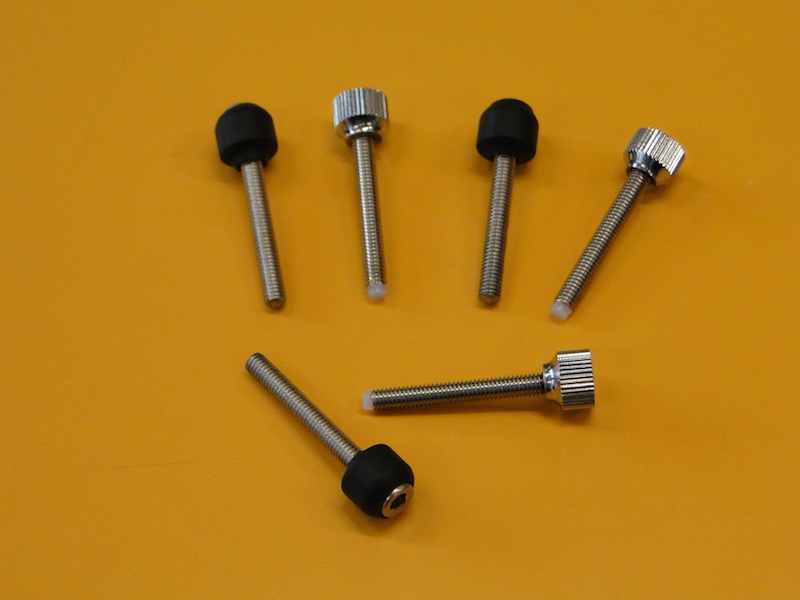

今天在手擰螺絲外加一層熱縮膠管,擰的時候舒服一點。正計劃 16" 作類似改裝,不過由於 16" 的副鏡大得多,有足夠空間,所以會先看看能不能找到更粗 (20 ~ 25 mm)的擰掣,或者轉用蝴蝶絲母?

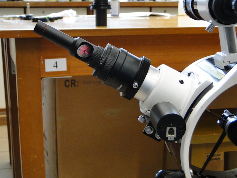

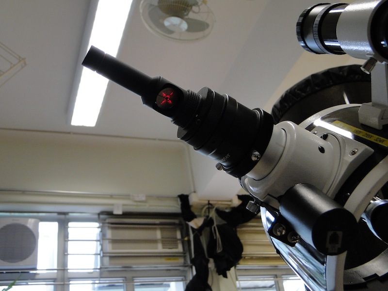

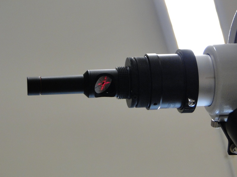

今天剛更新了 Dob 8" 副鏡調節螺絲的設計,把蜘蛛架拆下來旋轉 180 度再裝回,意外地發現光軸在不同仰角下的偏差大幅度地改善了:
viewtopic.php?f=23&t=1438&p=12596#p12596
鏡筒垂直
仰角 45 度
鏡筒水平

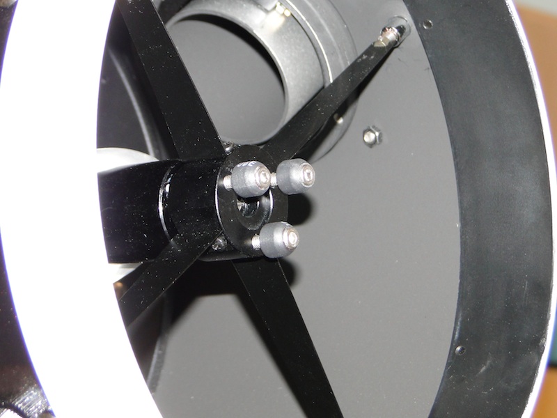

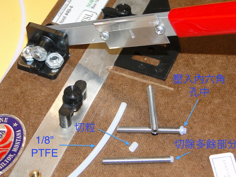

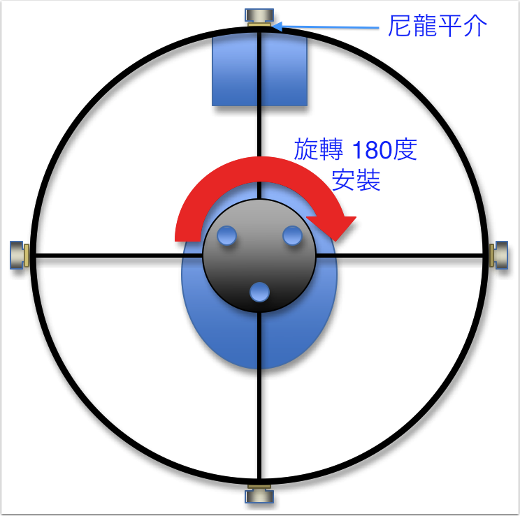

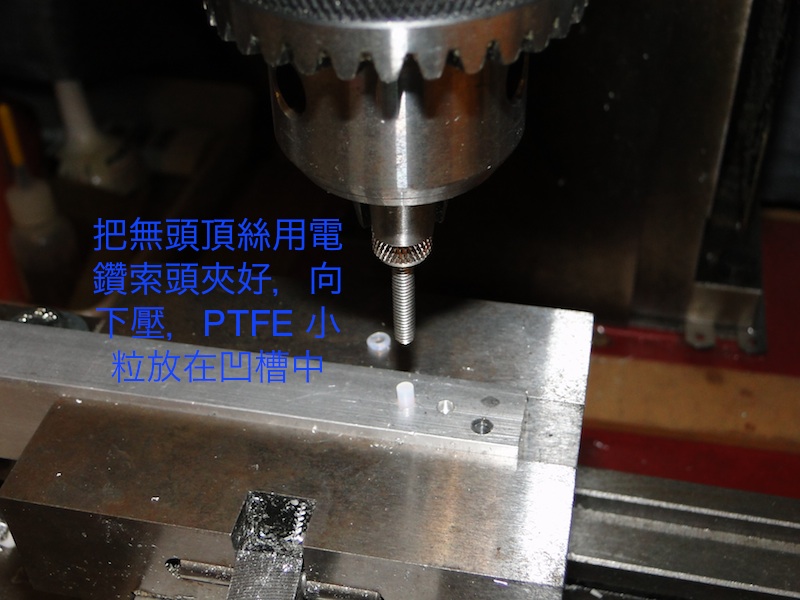

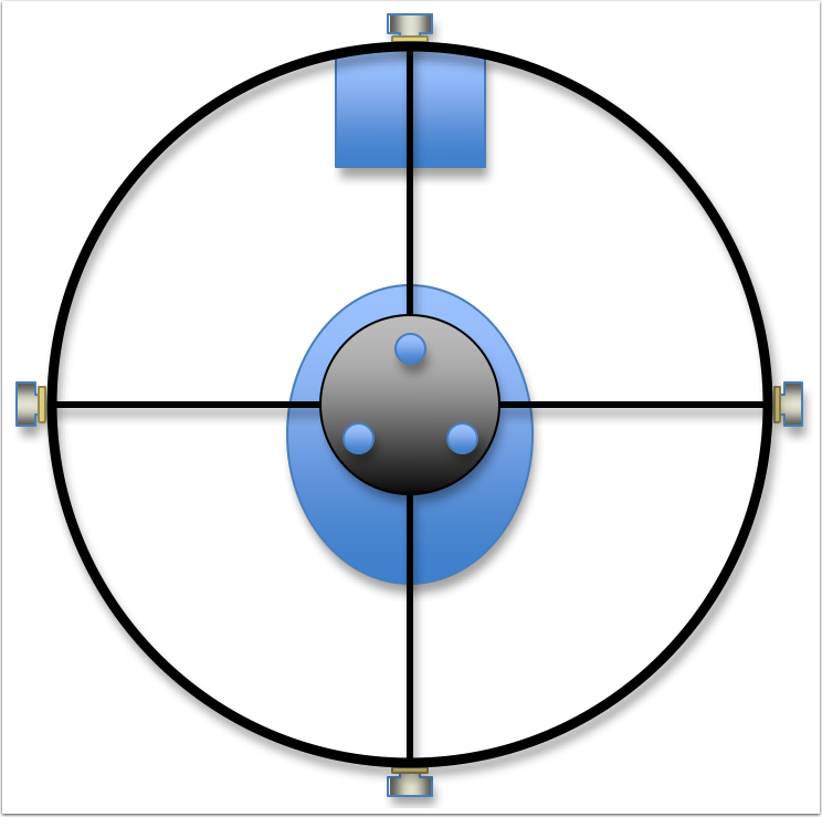

由於新螺絲加了一粒 PTFE 在頂端,若不把蜘蛛架倒裝,PTFE 便會頂著一些尖銳的金屬而損壞。這三枚尖釘原本用來輔助固定副鏡的位置,不過它們會增加調光軸的因難,因為這些尖釘會使副鏡難以旋轉,令調較副鏡使副鏡在目鏡方向看來呈圓型的步驟變成差不多不可能。此外,當轉動原來的調節螺絲時,由於螺絲末端並不是很整齊的,會使調節時要反覆調節三枚螺絲。把蜘蛛架倒裝,新調節螺絲的 PTFE 小粒便能抵著一個平坦的表面,加上 PTFE 有少量彈性,調節便會平滑容易得多。只是不知道沒有尖釘輔助,不知副鏡能否保持位置。
新的蜘蛛架以相反方向安裝
舊的安裝
新螺絲在頂端加了 PTFE

新螺絲在調節時容易了,但未必與光軸的穩性直接有關,可能最重要的原因是重裝蜘蛛架時,加入了一片 M8 尼龍平介,可能因為這樣,使固定蜘蛛架的螺絲能夠收得更緊。

Re: 8" Dobs 加配件
文章mwtse » 2012-05-01, 10:26
沒有照片,上兩張圖解。

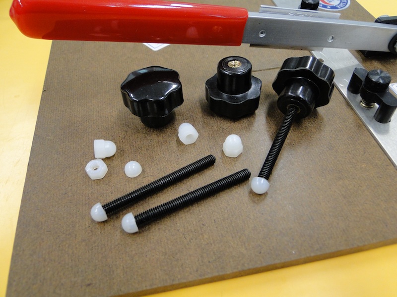

這是16" Dobs 副鏡座的照片,三個銀色的金屬部分用來頂著光軸調整螺絲,使用一段時間後這些這些突起的部分會有不規則磨損,使我們很難準確調節副鏡的角度。

找到 M4 的有蓋尼龍螺絲帽,由於頂部是球面,理論上可以用來裝在副鏡螺絲頭上,不過本身有一定的厚度,安裝後可能會使副鏡位置太低,在現成望遠鏡上多數不能使用,不過若是全 DIY 的,可以考慮這個簡便的方案。

加入後,由於 PTFE 或尼龍本身有少量彈性,當調較光軸到很接近正中時,即還有少少偏差,我們可以不用鬆開另外兩枚調整螺絲便把光軸調準。原厰的設計,當光軸偏差少少的時候,不鬆開另外兩枚螺絲會無法調節,但鬆開了卻往往會反過來偏向另一邊,所以要反覆調節,花的時間便多了。未改之前,我要改短六角匙,因為我用的是有手柄的六角匙,長約六吋, 2mm 的直徑剛性不足,必須改短,不然最後便不能充分收緊調節螺絲。不過換另一角度來看,調節時所用的力量太大了,不合理。
另一方面,在兩個金屬零件之間墊上膠,有如動物的關節之間有軟組織,作用是減少磨損。
改動之後,由於磨擦力少,調節不費力,加上使用手擰螺絲,不用把六角匙插來插去,裝好激光後幾秒至半分鐘便可以調好光軸,只不過自製的 PTFE 端子很難完全 90 度平,調節的手感還有改善的空間。
