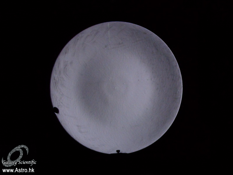

社長 » 2013-06-15, 05:43

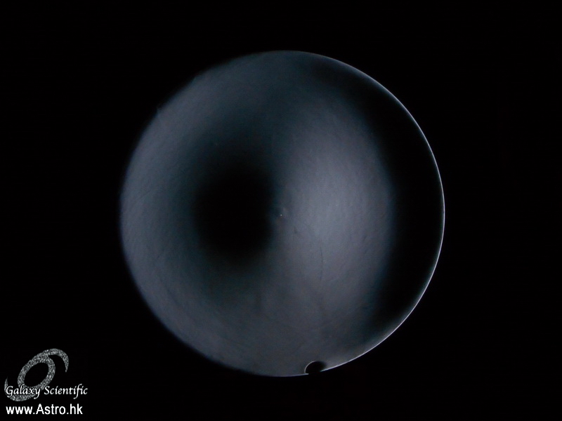

苦思之下,重看這個自己寫的帖,原來用磨鏡機配合大模全自動拋光,只要行程短些,就可以造出一個球面,看樓上有一幅刀口影像,不計外圍塌邊,本身已接近球面,亦即這兩天的人手介入修正,根本是多此一舉?! :o
改用磨鏡機全自動拋一小時,鏡面明顯改善,會繼續用這方法....

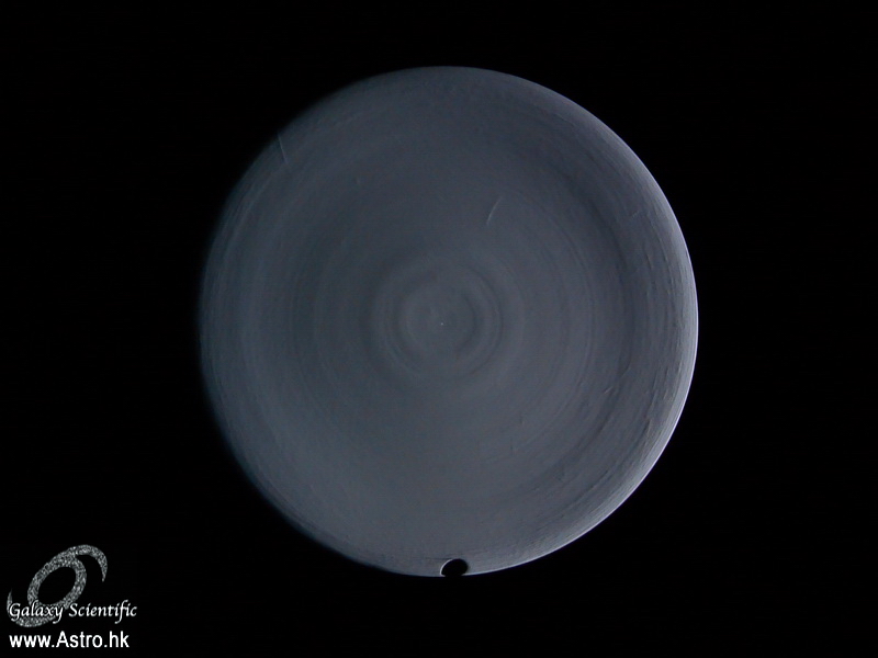

Re: 自製自動磨鏡機
文章社長 » 2013-06-24, 11:09
一場造化...

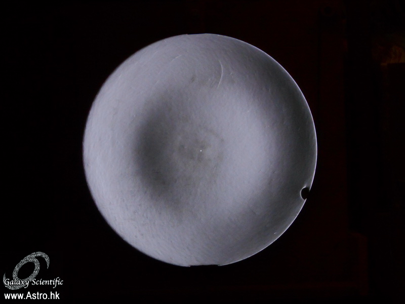

本來看著上圖,以為按現有方法讓磨鏡機自己工作一段時間,便可邁向球面,反正上週忙著沒時間經常拿鏡下來測,所以便一拋4小時,結果如下圖一,很糟糕。
後來改一下行程拋兩小時,開始回復完成拋光時樣子:扁橢圓面,只是尚大些許低邊要除掉,見下圖二 (測試時有些氣流影響)。
亦即那十來分鐘以人手推小模修正,導致後來數小時的改正。

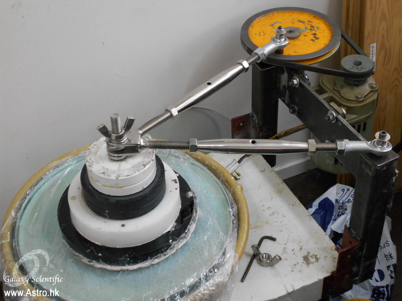

檢討問題所在,是擺臂設計問題,於是用了一套舊摩打,找些小配件,重新設計擺臂,為了一台Dob 16可能真的不值花這麼多時間精力,但若實驗成功,很多在紙上的計劃都可以編入日程了,包括日後在西藏造一台更大的鏡,因為站上那台Skywatcher Dob 16口徑不足,根本未能把西藏的天空質量完全發揮出來:

Re: 自製自動磨鏡機
文章社長 » 2014-03-16, 10:41
Re: 自製自動磨鏡機
文章社長 » 2014-03-18, 18:13
也造了一個新的試鏡座,比以前的好一些,鏡面更少變型,也有調角度功能。

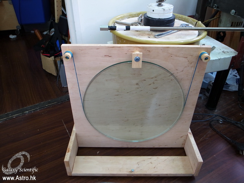

星河科研社火炭工作室是多功能的,本身是辦公室、機工室、存有數噸望遠鏡的倉庫,Office cat 即Boogie又住在這裡近4年( viewtopic.php?f=8&t=504 ),過去有兩年時間放了嬰兒床每天帶兩位梁小姐回工作室照料,有奶樽、洗澡用品等,現在則換成磨鏡機,最近又添了些機械加工工具,稍後考慮是否進一套銑床及車床。
註:下圖的400mm直徑玻璃不是主鏡,也比正常的主鏡薄,是用在其他方面的。

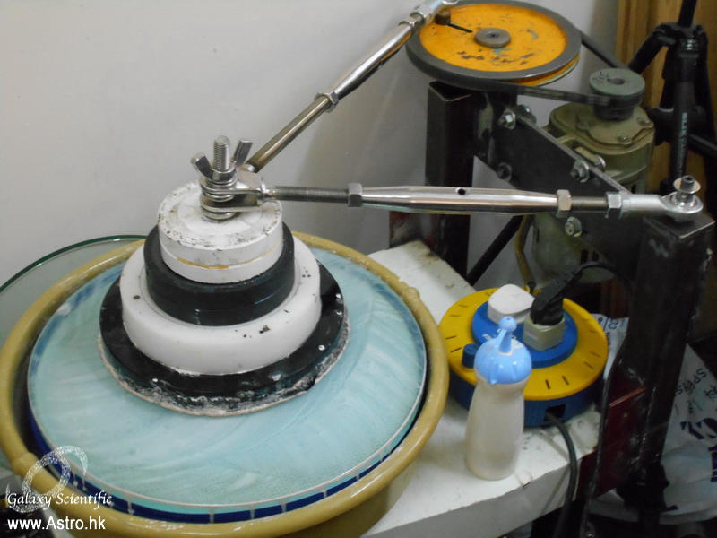

Re: 自製自動磨鏡機
文章社長 » 2014-03-25, 17:19
試行中,感覺不錯 8-)
DSCN0179 - 複製.JPG (281.24 KiB) 被瀏覽 41581 次
Re: 自製自動磨鏡機
文章社長 » 2014-03-25, 18:20

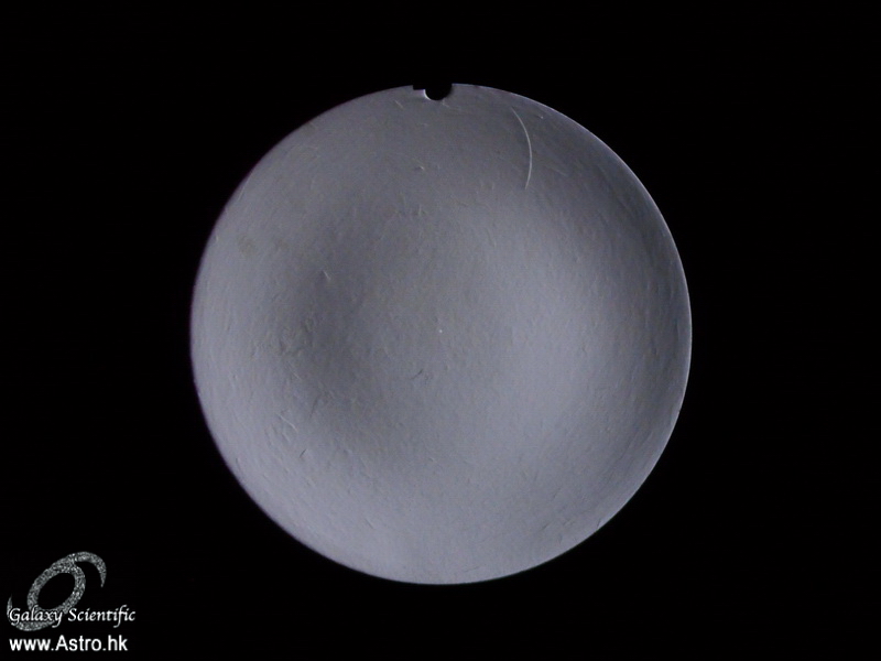

試拋了大半小時,效率明顯比之前高得多,但拋光模行程及主鏡轉速要調整,解決那個不知哪裡弄出來的環狀痕,以及把鏡面修正至正球面以至拋物面 :roll:
另外現時鏡面有點粗糙,拋光液要調一下。

文章社長 » 2014-03-26, 12:39
改動行程(比較像以前的),負重及轉速,又拋了半小時,看來還是用新行程會好些,負重也不用改,但轉速應要快一些。

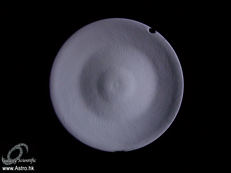

Re: 自製自動磨鏡機

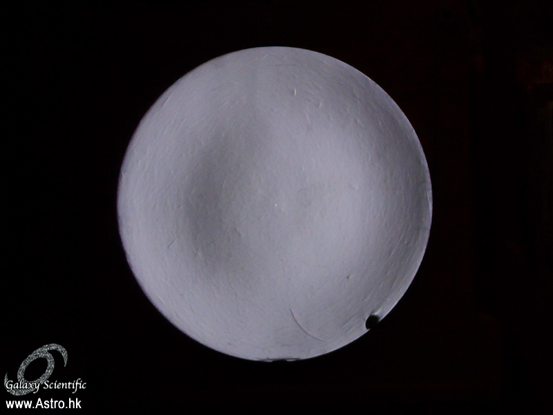

文章社長 » 2014-03-26, 14:33
改造了磨鏡機,用了兩種磨程、負重、轉速等組合,綜合出較合適的方法,又磨了半個小時,得出以下鏡面,真的漸入佳境,是這鏡從David擱置數年重新拿出來拋光後,最接近球面的型態了 :D
這就叫學習曲線,前期需要投入不少時間摸索,日後一旦掌握箇中竅門,再造鏡便會效率大增,很多在圖紙上多年的設計,都可排入日程製作了。
照片中鏡片外圈是洗鏡沒抺乾淨的痕跡,不是鏡面型態或花痕。

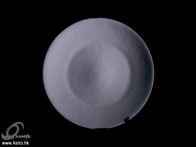

Re: 自製自動磨鏡機
文章社長 » 2014-03-27, 10:27
又拋了一小時,情況沒大變化,會維持現有方法或略為縮短行程多拋一會,務求把鏡面中間部份拋得平均一點,鏡面外圍一段較闊的平邊已有改善,最外圍的一兩毫米低邊我不太關注,鍍鋁後塗黑便可以,改善影像對心度。
之後用新模把扁橢圓面修至球面及拋物面便可以。
Re: 自製自動磨鏡機
文章社長 » 2014-03-27, 15:26
又拋了大半小時,差不多了,是時候改用另一個瀝青模造拋物面了 :D
照片中鏡面看似有些不規則形態,只是受測試時室內氣流影響造成錯覺。
最新測定數字,鏡面直徑400mm,曲率半徑3410mm
Re: 自製自動磨鏡機
文章社長 » 2014-03-29, 05:11
補充一點,因為我習慣刀口從左切入,樓上照片中鏡面形態是扁橢圓面,中央及週邊高,和拋物面剛相反,又話者把照片扭轉180度便看到拋物面在刀口下的形態。
這片400口徑f/4.26的牛頓鏡,理想的拋物面修正量,因為我的刀口跟光源是連動的,鏡中央跟最外圍的修正度為4mm多。

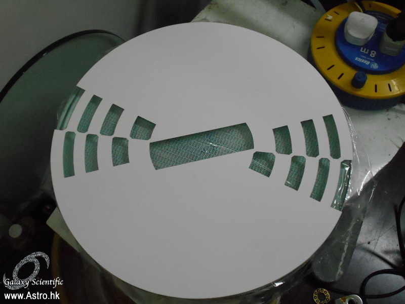

文章社長 » 2014-03-31, 13:01

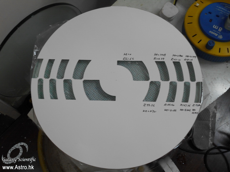

Couder mask 造好了,因為口徑比較大,測試8個區。
之前磨鏡班的150小鏡,則3個區便夠了:
viewtopic.php?f=6&t=2938&start=20#p20918

另外再造一個:

文章社長 » 2014-04-03, 13:48
造好了,用這個檢定拋物面。

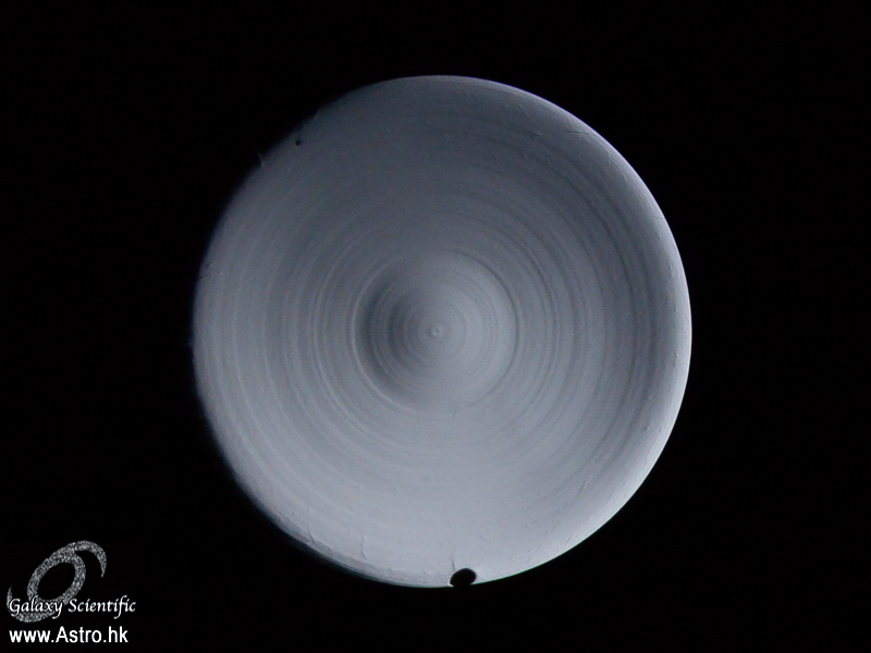

改用新模、拋光劑、磨程及壓力等,先拋5分鐘,變化輕微,最重要是沒有如樓上出現的環狀區域性問題,可以繼續。
