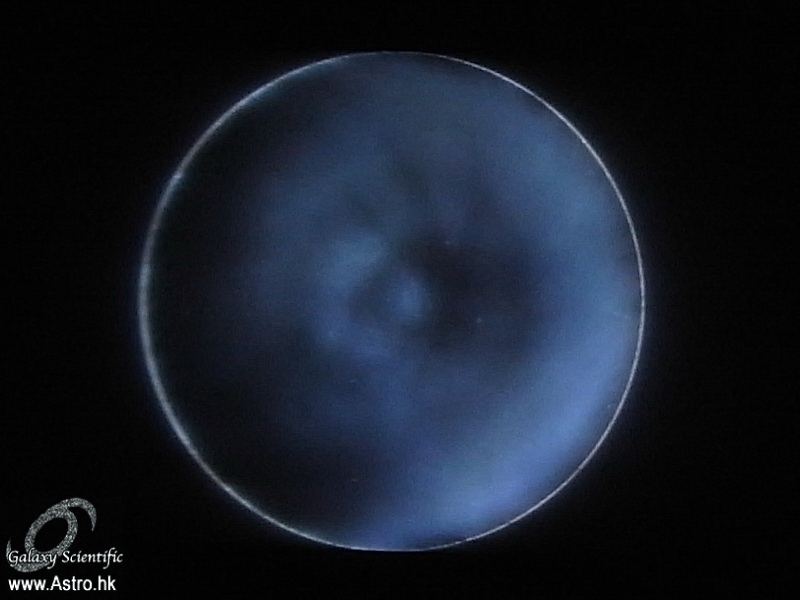

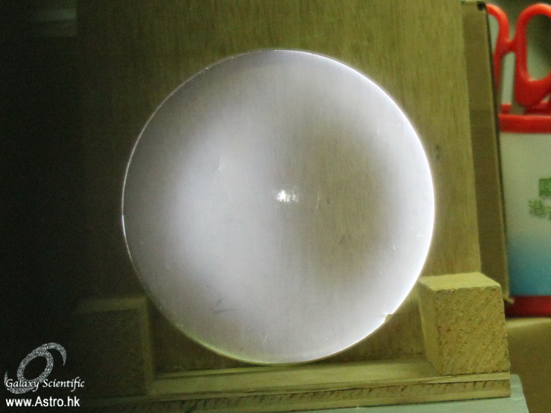

鏡片發回馬來西亞近4年後,人家最近用自己造的刀口儀,看到的鏡面形態跟我檢測的完全一樣,所以不要再說什麼應力、變化了,
viewtopic.php?f=20&t=1566&start=20#p29253
R0019202 - 複製.JPG (122.99 KiB) 被瀏覽 42711 次
Re: 業餘測試150反射鏡 (II)、Vixen 200、Skywatcher / Celestron 76 反射鏡
文章universe24 » 2015-10-07, 15:48
其实那个刀口仪,也不算是自己造的。那位天文同好已经帮我全部弄齐了,寄给我,我只是稍微安装一下就能用了。XD :oops:
在测试那片150镜子前,我还拿了自己磨的镜子来适应一下所看见的刀口影像,更拿了一片12寸的抛物面来练习。
在完全掌握了刀口仪的用法及观测方式后,才拿那片150来看,结果却真的跟社长说的一致。
至于说到镜面的起伏误差,除了中央的那个山丘及环沟,其他地方的起伏误差其实不会太大,但也应该没有在1/20。以后有机会在严苛测量一下,因为现在这个刀口仪有位调了。
文章社長 » 2015-10-07, 18:46
universe24 寫:至于说到镜面的起伏误差,除了中央的那个山丘及环沟,其他地方的起伏误差其实不会太大,但也应该没有在1/20。以后有机会在严苛测量一下,因为现在这个刀口仪有位调了。
用刀口儀測試,中焦比的鏡面,達到1/10PV是可以的,但1/20PV的話,我會很有興趣看看當時人如何測,又或者那個是純統計數字,或真正反映合理的誤差範圍下出來的數值。你只要細看一些外國被評價極高的造鏡商如何解讀刀口儀測試便知道箇中奧妙 ;)
刀口測試其實很簡單,但因為會對磨鏡活動帶來很多不便 (會讓人看到太多不容易面對的實況),所以有些人會避之則吉。到今天我真的不理解為何多數人有興趣造鏡的人都不會用刀口測試,就算懂得的,也沒有更進一步搞清楚鏡面的形成是否區域性的,可以把中央洞+塌邊說成拋物面,又或者把一片近乎完美的拋物面說成"測試敏感度低",而這些話是出自一些被喻為"神"級或"師傅"級的人的口,亦實際這原因,我收到這兩片鏡之前已有心理準備,鏡面不如宣稱的好,結果比我預期要壞得多。
當你進一步熟練刀口測試,可能會修正對這鏡面的說法,即比你今天說的要差得多。
