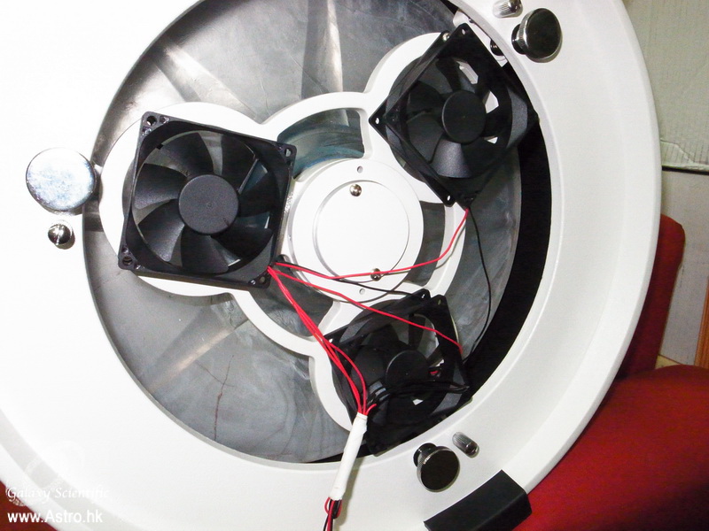

社長 寫:拍攝行星月面,電子調焦是首要改動,因為我這懶人很怕用Trial and error方法去拍攝,一來浪費時間,二來重複性低。而反射鏡的另一重要關注點是熱平衡,這台Dob 16 GOTO跟以前的Dob 12等中口徑望遠鏡不同,主鏡是Conicanl設計,輕量而熱平衡快,鏡座底又有三組共12個M4縲孔,在鴨寮街買10元一個的80mm標準扇便可直接裝上去進一步加快主鏡熱平衡 (我的目標是要花1/6的金額而享有mwtse型長壽抽氣扇的1/5壽命,5年下來三個風扇便可節省5元),我又買了三個過濾網,免得風扇把塵吹到主鏡上。
長壽不是選用貴風扇的原因,因為以我們的使用率,相信任何一部風扇用上一百年也沒有問題。主因其實是製造商花了一些工夫去減少風扇的震動,達至靜音的目的。觀星時風扇的噪音會不會影響雅興見仁見智,不過風扇的震動是會影響高倍的像質。

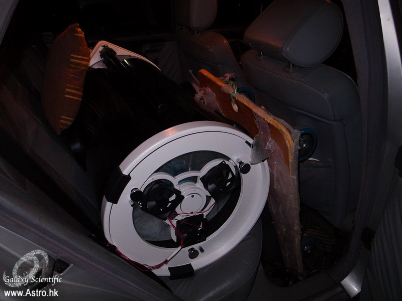

今天把三個風扇裝上電源,寧靜得來又夠清涼,有機會看看$10一把的貨色跟XXtse版本差距多遠。
為方便安全考慮,改用sealed lead acid電池,也接了一個煙插,那便可以一面開車前往觀星點一面充電。
下午天氣很好,有種預感若能維持至晚上,視寧度會很不俗,於是試試以一人之力(我,不是女助手),把整台鏡從工作室搬到車上,證明是可以的,至才比搬動203APO連收納箱輕鬆。唯一是台架要花三兩分鐘鬆開手擰縲絲,拆件放到尾廂內。
誰知入黑後沒多久,便烏雲密佈,掃興地回家了 :cry:
