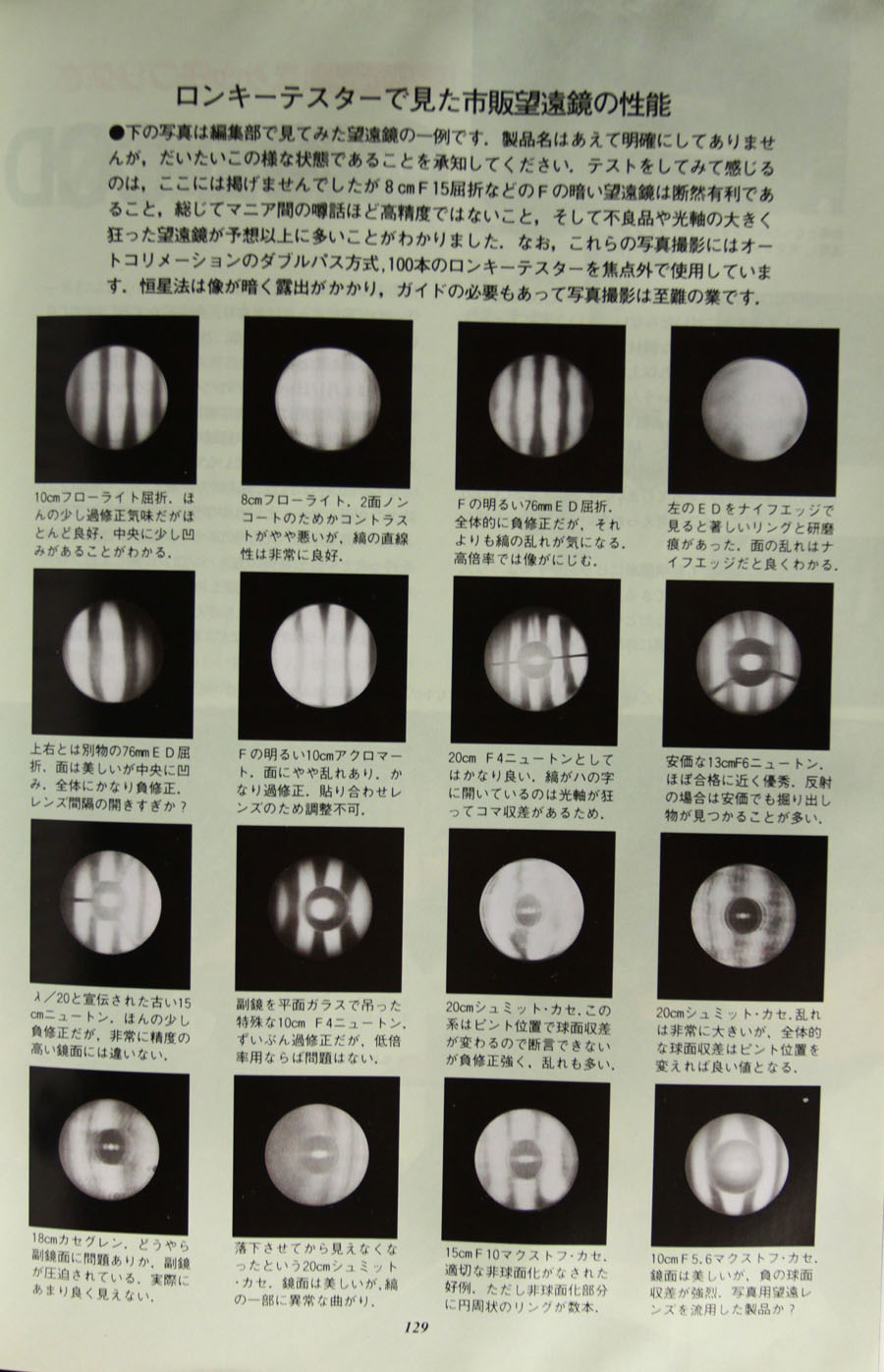

benben88下之會帶他的254反射來測試,不如我們搞個佛科試鏡器的星空小聚,把自己的反射鏡拿來試試? 我目前手上有包括David接近完成拋光的400反射。
好呀!就像九十年代日本雜誌般。
Mirror Tests.jpg (205.13 KiB) 被瀏覽 51352 次
