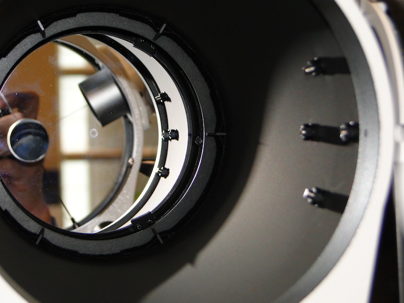

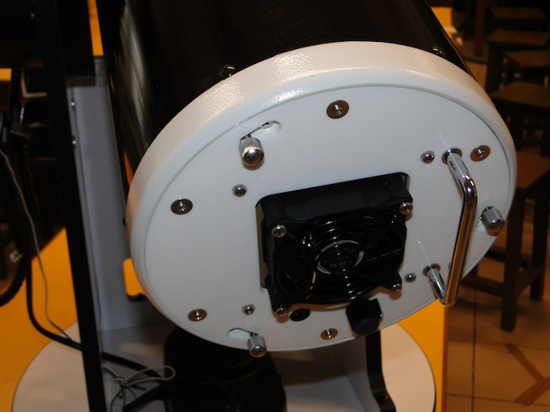

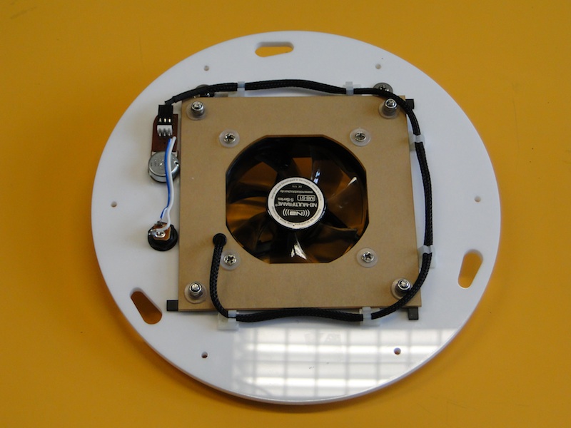

把原來用六角匙的光軸鎖緊螺絲換成手擰螺絲

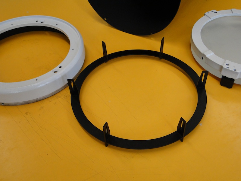

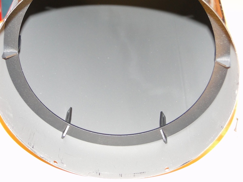

加入 baffle 作擾流器
用 500 Ohm 可變電阻調速
最後由 mwtse 於 2012-05-09, 22:49 編輯,總共編輯了 1 次。

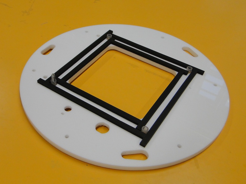

文章mwtse » 2012-04-23, 21:15
原本的後蓋只有三枚 M3 安裝螺絲,用來裝鐵板當然沒有問題,但我用的亞加力 (Acrylic) 膠板就有斷裂的危險,所以索性多鑽三孔,攻好 M3 螺紋,使用六枚螺絲就安心得多。
Baffle 用魔術貼固定在鏡筒內。

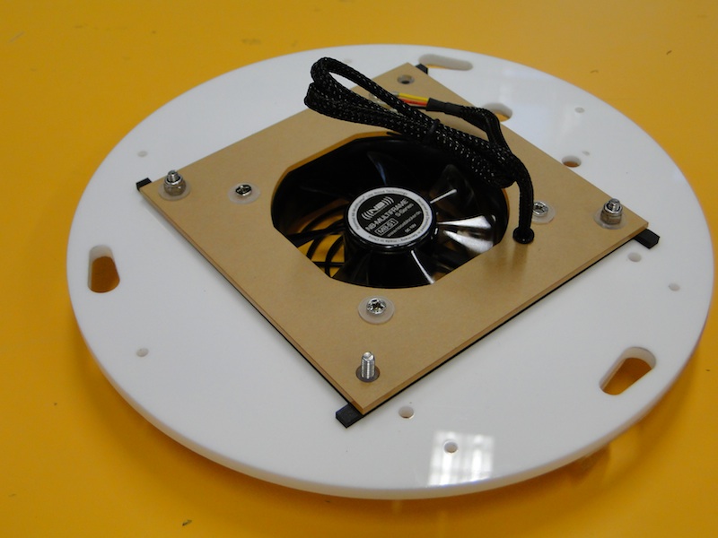

為減少振動影響高倍觀測,抽氣扇先安裝在一塊底板上,底板與背板之間加入八條軟膠墊。安裝的螺絲用矽膠管套著,兩邊使用軟膠介子,用保險絲母固定位置(螺絲刻意不上緊)。

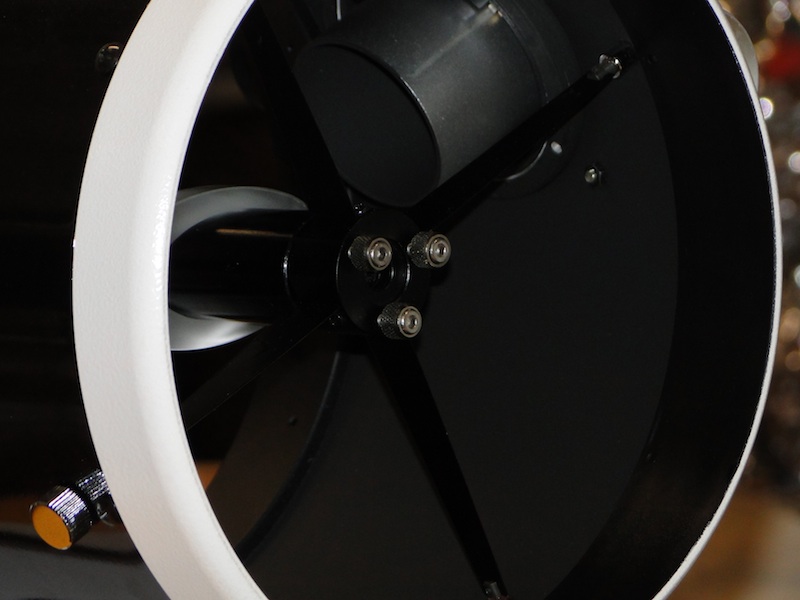

最後一項改動是把副鏡調光軸用的內六角螺絲換成手擰螺絲。
使用過 16 吋型號的手擰螺絲調光軸後,決心要把所有調光軸用的螺絲換成手擰螺絲,但市面上找不到足夠長度的,只好用杯頭螺絲稍微改裝。
完成所有改裝再調光軸,並且再試不同仰角之下光軸的偏移,發現問題出自副鏡的蜘蛛架剛性不足,在不同角度之下,只要調節副鏡把激光校軸器的激光點重新投在主鏡中心,光軸便會完全準確,證明主鏡基本上沒有問題。現在有了手擰螺絲,這一項測試簡單得多了。

mauro da lio baffle.... 又一項新改良,要好好讀一下那兩個帖子內容才成。
有時會想,望遠鏡上散熱、流體動力等東西為何要搞十多年仍沒得出最終方案?而新的改良方案其實也沒有什麼新技術 :roll:
你的風扇能否用橡皮圈等懸掛起來,那肯定沒震動傳至望遠鏡了。
Re: 8" Dobs 加配件
文章mwtse » 2012-04-23, 22:16
社長 寫:你的風扇能否用橡皮圈等懸掛起來,那肯定沒震動傳至望遠鏡了。
吹的沒有問題,吸因為要 air tight,麻煩得多,而且風扇的厚度也要留意。
看看以下連結的第 15 篇 Mauro Da Lio 所寫的:
http://www.cloudynights.com/ubbthreads/ ... in/3303867
