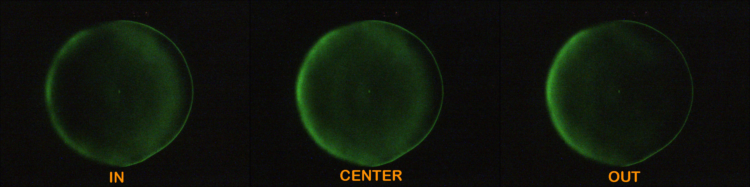

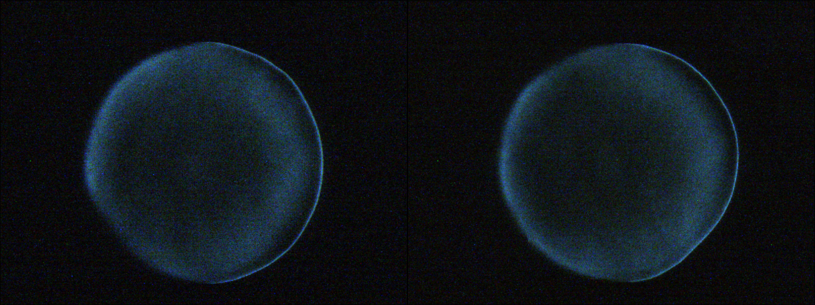

今天抛了2小时,手势改成社长建议的,左右手各三只手指轻安主镜中央,感觉还不错的,速度也放慢了不少。
可在刀口下,并没有很明显的改善。 :(
我发现刀口切入的方向,镜边总是模糊,看来要提升刀口的架设了。
刀口图,拼排一起的,是90度旋转后再拍摄的。
焦点上
焦点内
焦点外
Re: 自磨制牛反镜问题
文章社長 » 2014-11-26, 10:50
僅以圖片評論,你的鏡面大體上是長橢圓面,外圍那塌邊反而範圍很小,與你描述的剛好目反。
沒有瞭解你的拋光方法,如拋光劑、手勢、瀝青模等情況不好下評斷,以免做錯方向。
一般人手修正這類大範圍問題,最少半小時,甚至一兩小時才有成效。
修中央小丘則5分鐘看看安全些。

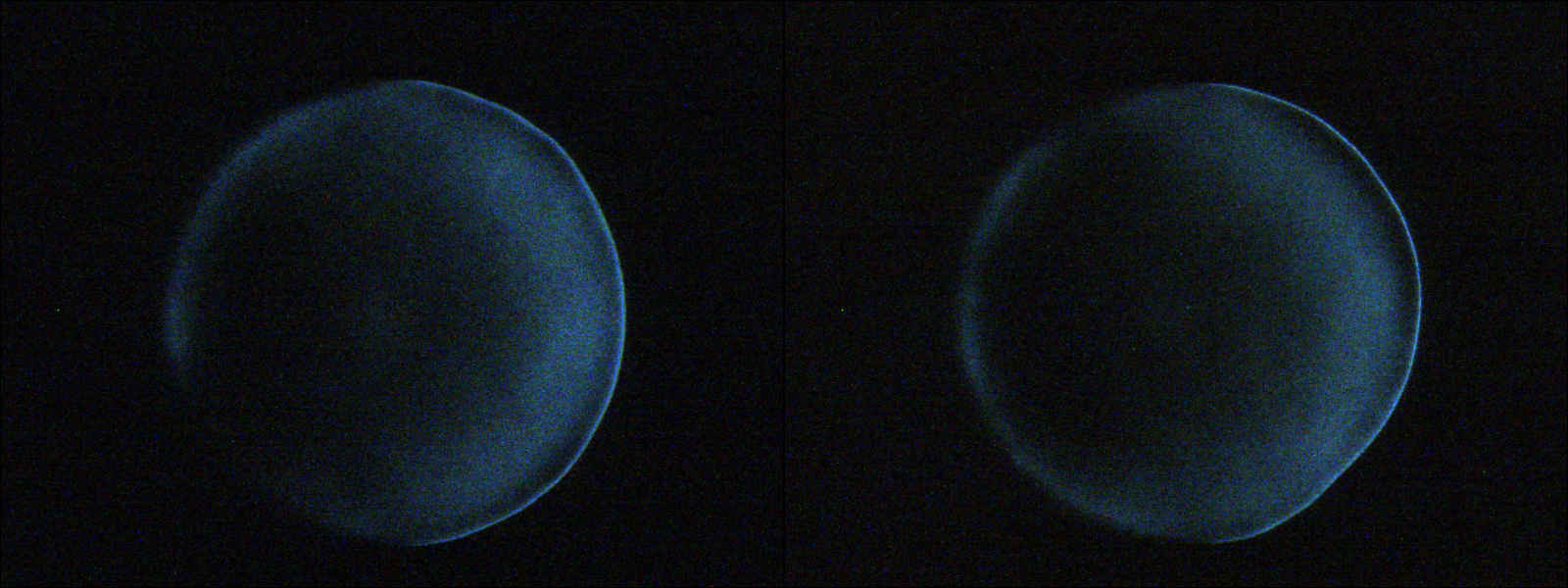

再抛光一小时,摸在上镜子在下。
换了刀口仪架设,不用hubble针孔,改用两片刀片形成的裂缝,但裂缝蛮大的。
还是没有明显的改善镜面问题。
Re: 自磨制牛反镜问题
文章社長 » 2014-11-28, 12:30
一般焦內焦外會移遠一些,否則不容易分辨某些形態。例如你這鏡面應是高邊(再外緣有窄範圍塌邊),但有時單看一個位置的刀口形態,長橢圓面跟高邊可以很像的。
所以你說瀝青模很軟,與應有結果相反。
先假設你的瀝青模沒問題,那用1/2磨程,正心手法,一兩小時便可修至球面。問題是我沒看到你的實物。

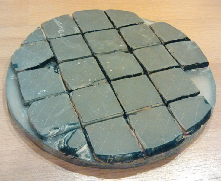

今天Dr.Chong拨电给我。他问我沥青模是否稳固的粘在镜片上。
如果把沥青模反过来看,可以看见部分模块有抛光液渗透进去,意味着沥青模块没有很好的粘在工具上,他怀疑这是无法在短时间使镜子球面的原因。

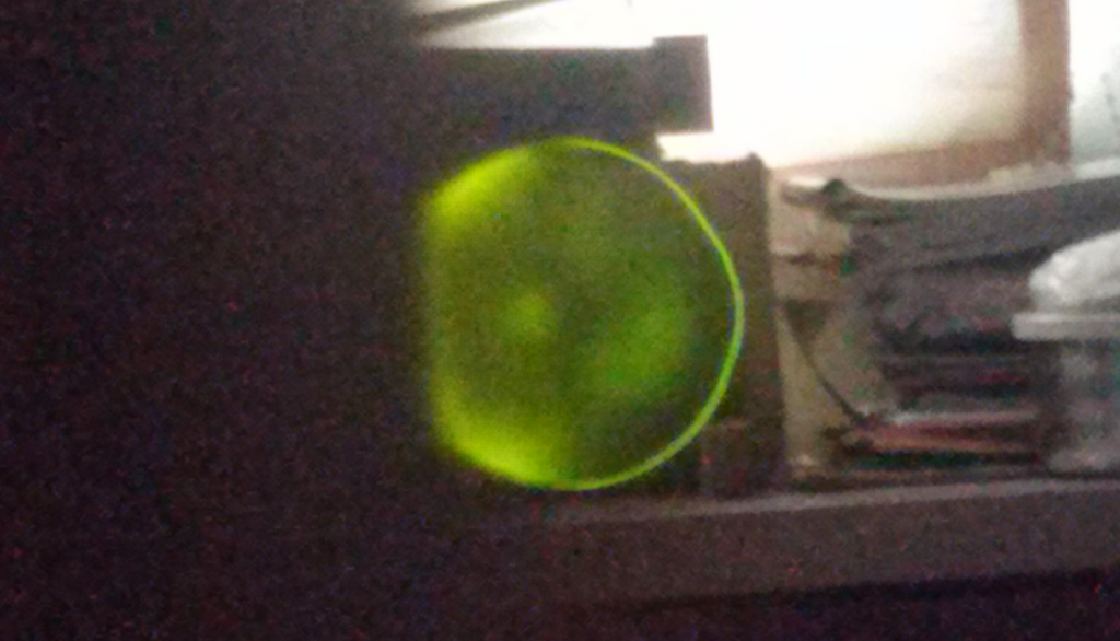

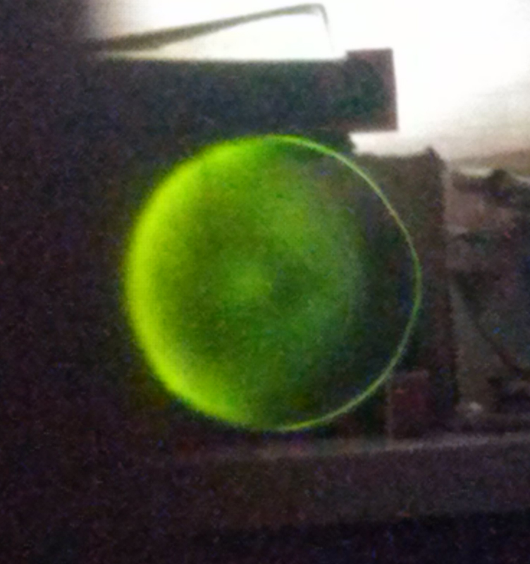

这两天磨了4小时。1/3 + 些许左右W。
镜子中央的“洞”很明显,镜边则高起。
佛科影像用手机拍而已,请见谅。 :oops:

Re: 自磨制牛反镜问题
文章社長 » 2015-05-05, 00:34
完成拋光沒有?
Re: 自磨制牛反镜问题
文章universe24 » 2015-05-05, 11:32
抛光已完成。
昨晚再用2小时TOT,1/3正心法。没有明显的改善。中央确定是个短焦凹洞,镜边也一样是短焦的,但没有中央的短,镜面其他部分则近球面。

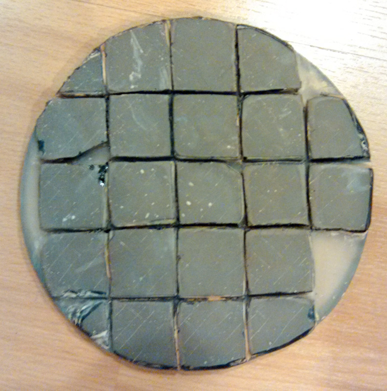

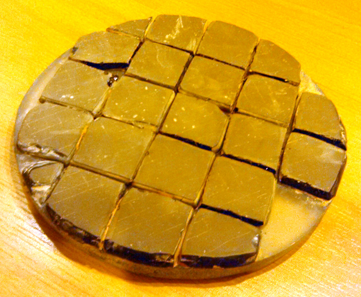

文章universe24 » 2015-05-05, 20:33
今天在割“沟”的时候,有一片膜的角落被扯破了 :cry:

文章社長 » 2015-05-06, 07:46
刀口從左切入?
Re: 自磨制牛反镜问题
文章universe24 » 2015-05-06, 09:58
社長 寫:刀口從左切入?
是的。
Re: 自磨制牛反镜问题
文章社長 » 2015-05-07, 13:33
你的完全沒有球面成份,主體是長橢圓面。
中央的洞,有可能是模的接獨不良,又或者模太硬加太長磨程方成。
外圍有塌邊。
我的建議,用一個超硬的模,正心手法,不少於1/2磨程,不要過長不要過短,有可能要用較長時間,才可把整個鏡面修好,屆時應為輕微的長橢圓面,然後正接用軟模造拋面面便可以。
又或者用localize的方法,把塌邊及洞穴修掉。
