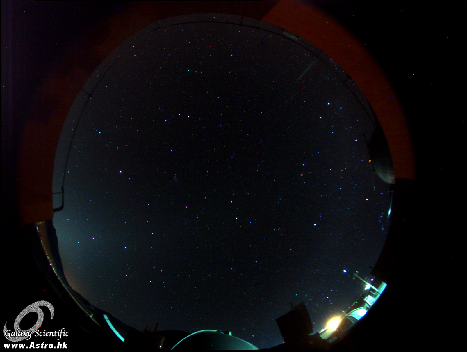

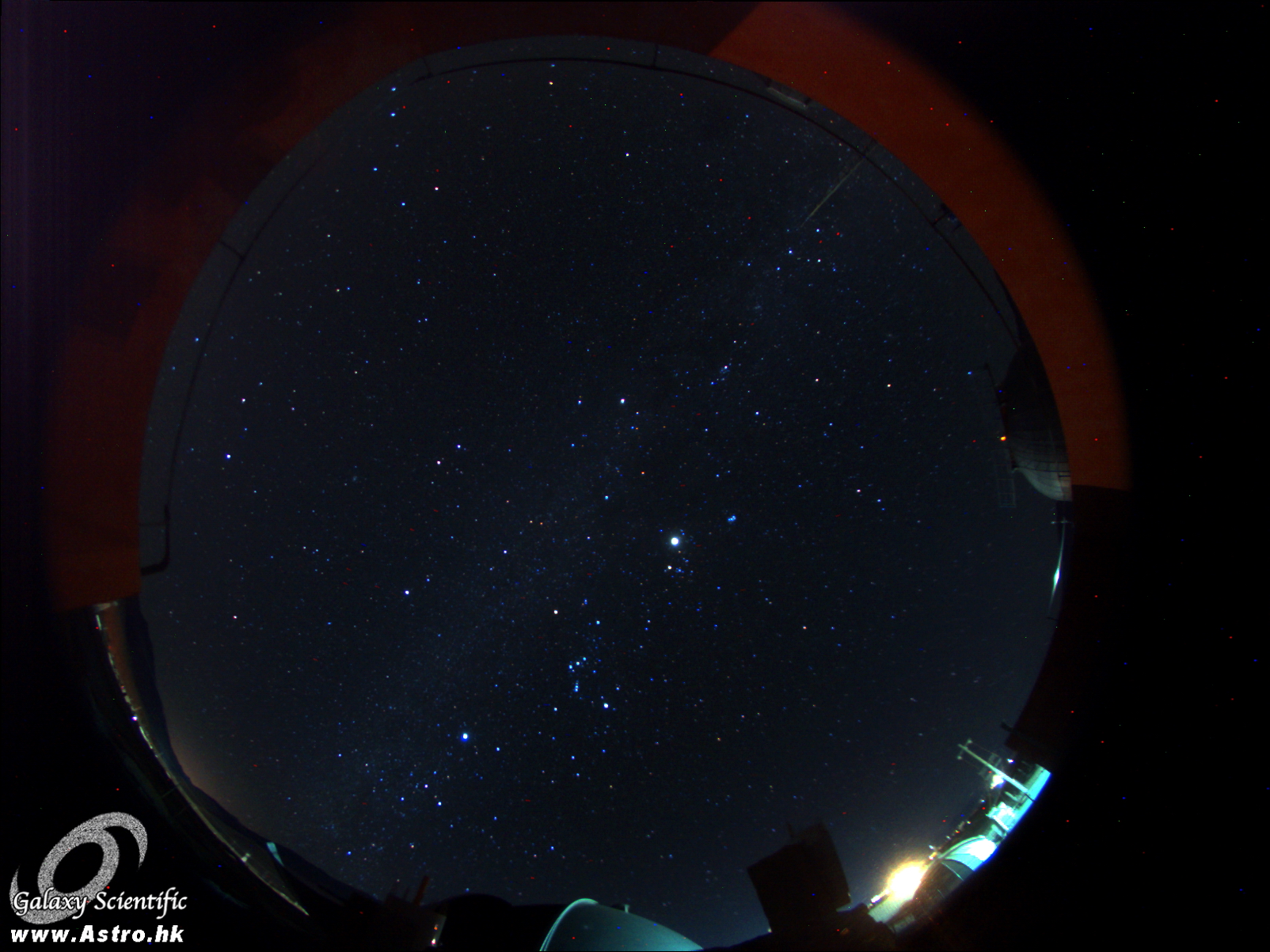

社長 » 2012-12-26, 17:23
用Photoshop強化一下效果,比較像在西藏肉眼所見的情景,另加一張上半晚的冬季銀河照 8-)
Gemini Shower 12-12-16 07-11-17 S II.JPG (1.21 MiB) 被瀏覽 43983 次
Winter Milkyway.JPG (1.3 MiB) 被瀏覽 43983 次

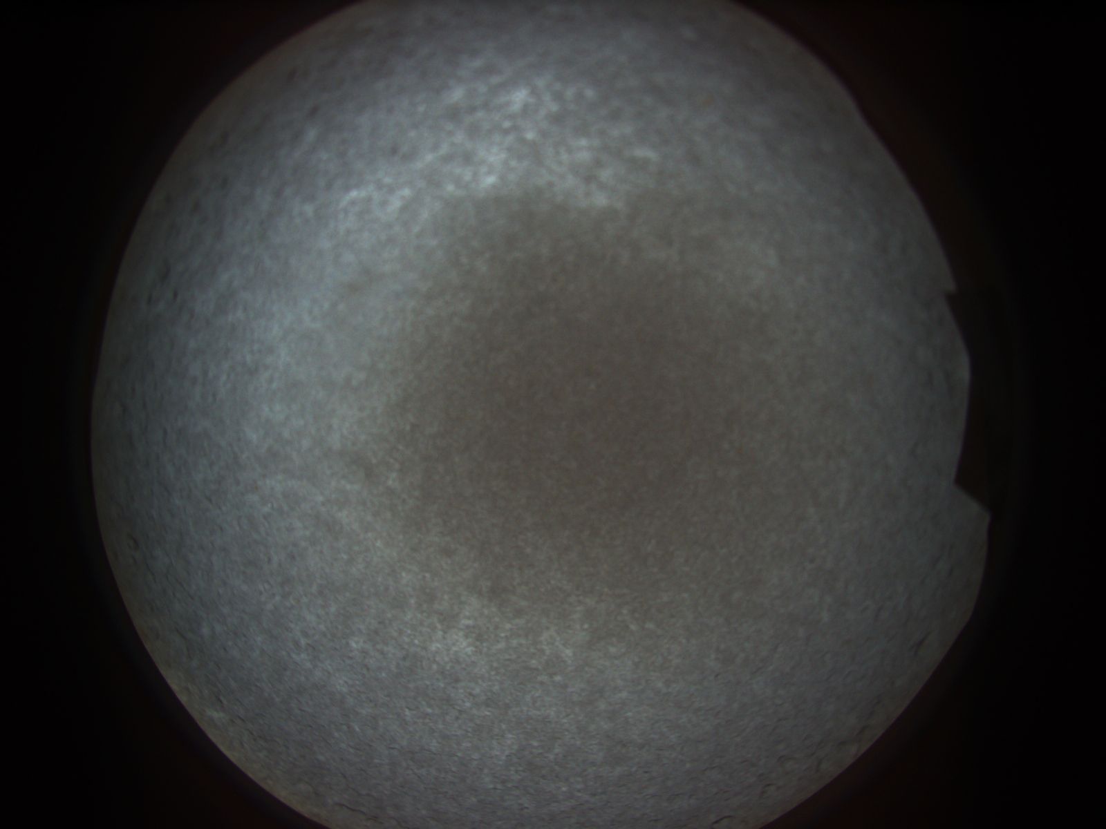

下雨了,綜合近三年所見,在西藏這裡建天文台,根本沒有暴雨或積雪的問題。
allsky (7).jpg (87.01 KiB) 被瀏覽 43290 次

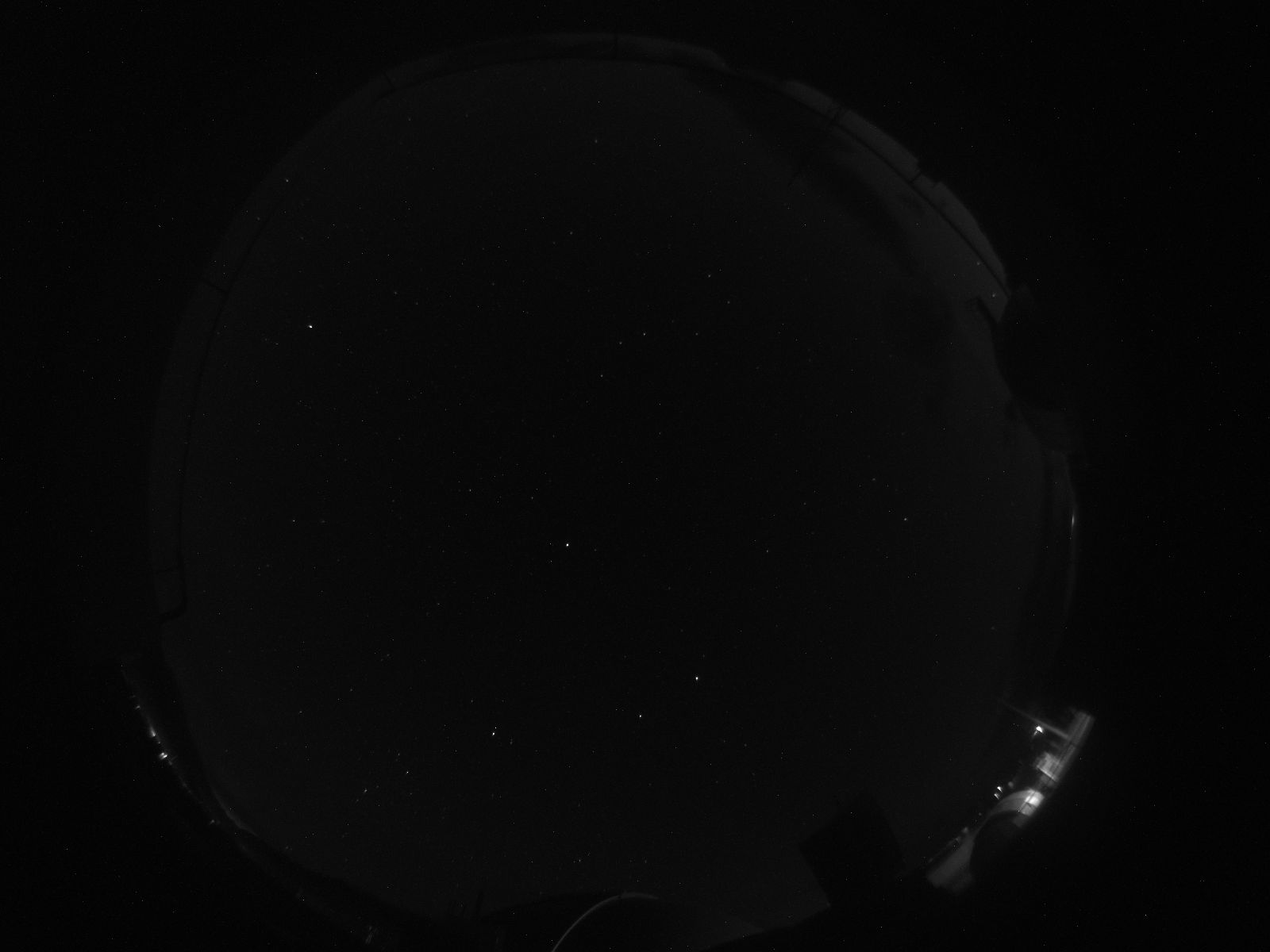

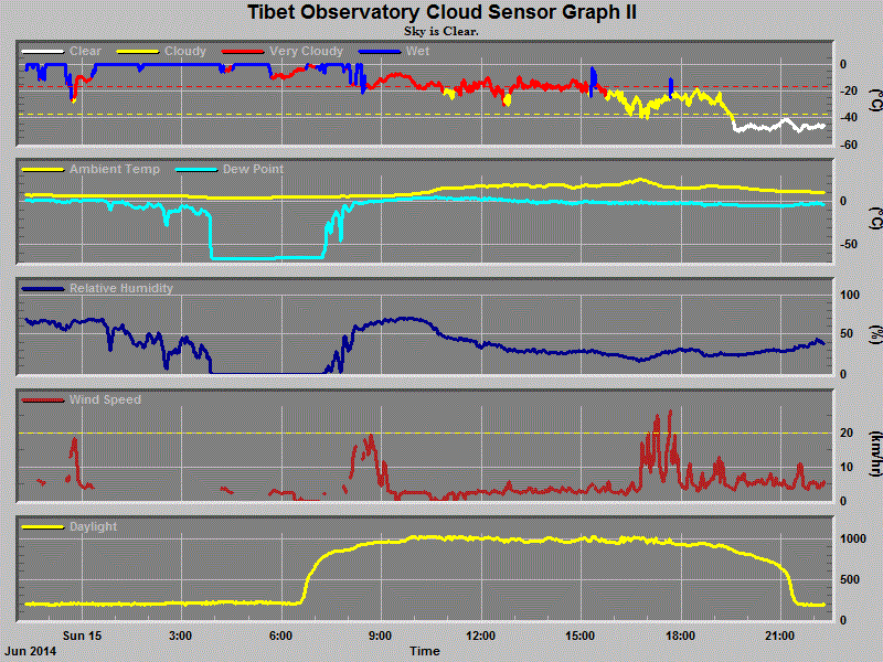

今晚又轉晴了....
因為時差問題,加上臨近夏至,現時10:22分站上所見還未完全天黑,這段時間要約11時才可以開始拍,早上5時要完工。

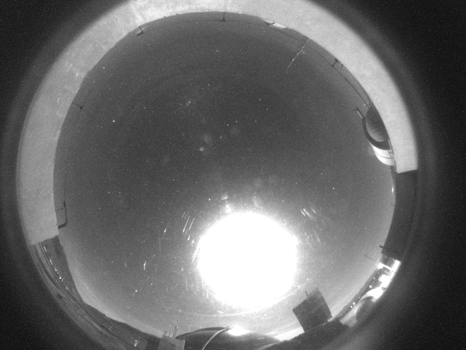

allsky (8).jpg (75.04 KiB) 被瀏覽 43264 次
chartII (1).gif (86.78 KiB) 被瀏覽 43264 次

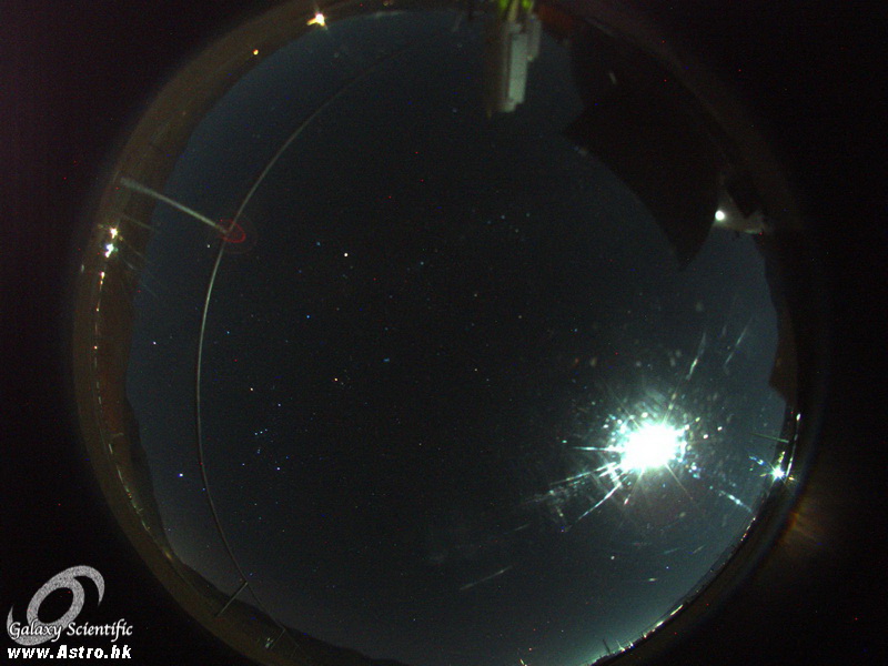

Re: Project all-sky camera - 自製全天魚眼鏡
文章社長 » 2014-06-15, 23:03

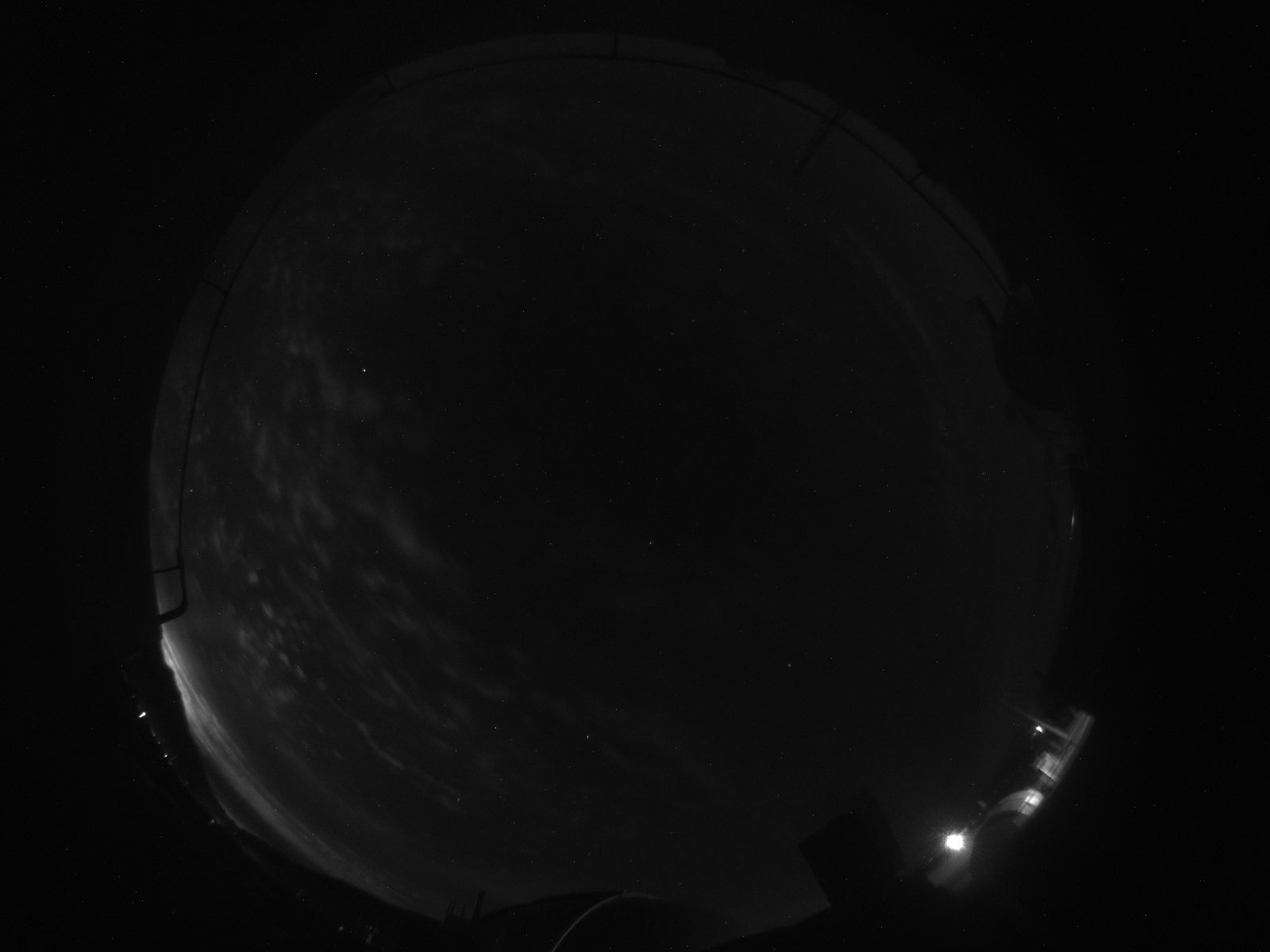

23:20 快月出了...
allsky (9).jpg (69.83 KiB) 被瀏覽 43259 次

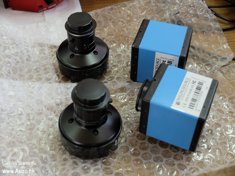

文章社長 » 2014-09-11, 13:34
兩個鏡頭 (其實亦是SBIG Allsky cam用的Fujinon鏡頭),然後是映美精DMK51及DFK51相機,1600x1200解像度的,都發往西藏的,
viewtopic.php?f=12&t=3823
viewtopic.php?f=12&t=3826

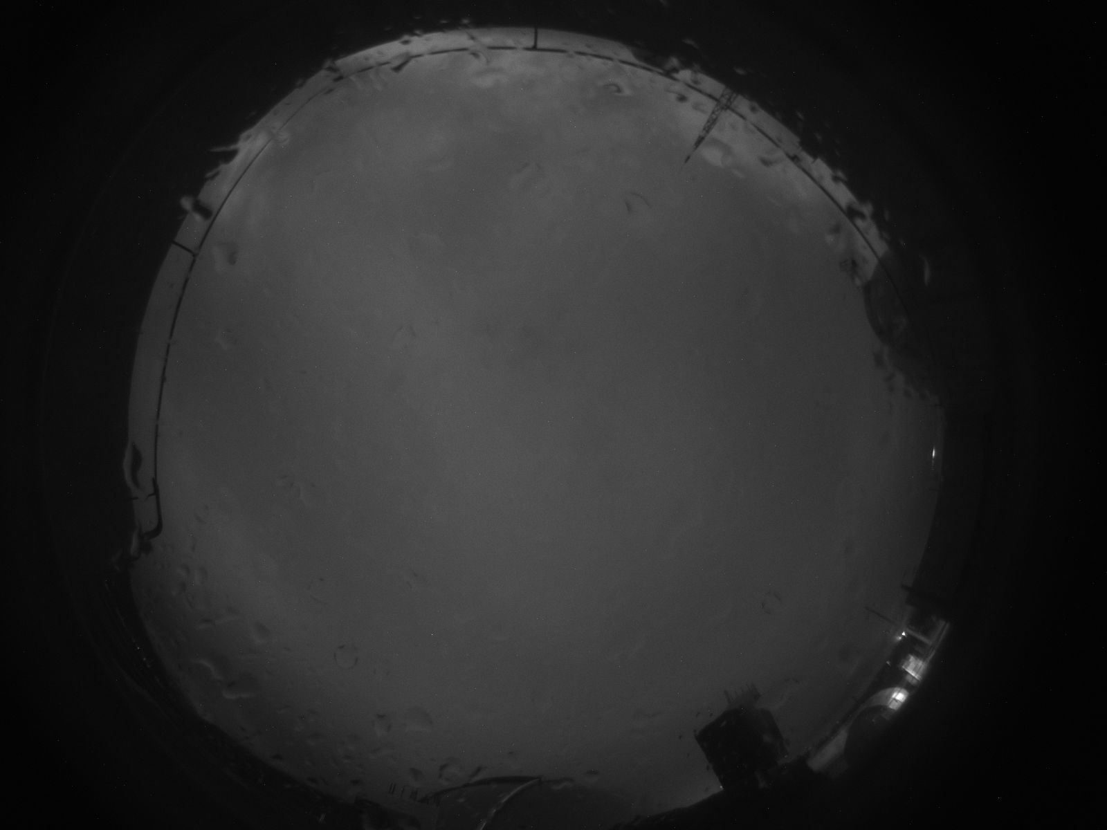

文章社長 » 2015-01-04, 12:05
我在西藏的天文台,晴天率頗理想,一年下來降水量也少,今天是由去年初至今第一場像樣的雪,即日出後沒有馬上融化的那種,至中午時份魚眼鏡的保護罩上全積滿雪。
一般小雪沒問題,連赤道儀我也不會收,臨睡前反過來便是,免得雪水跑進電線插口裡造成短路,
viewtopic.php?f=13&t=4063#p27290
