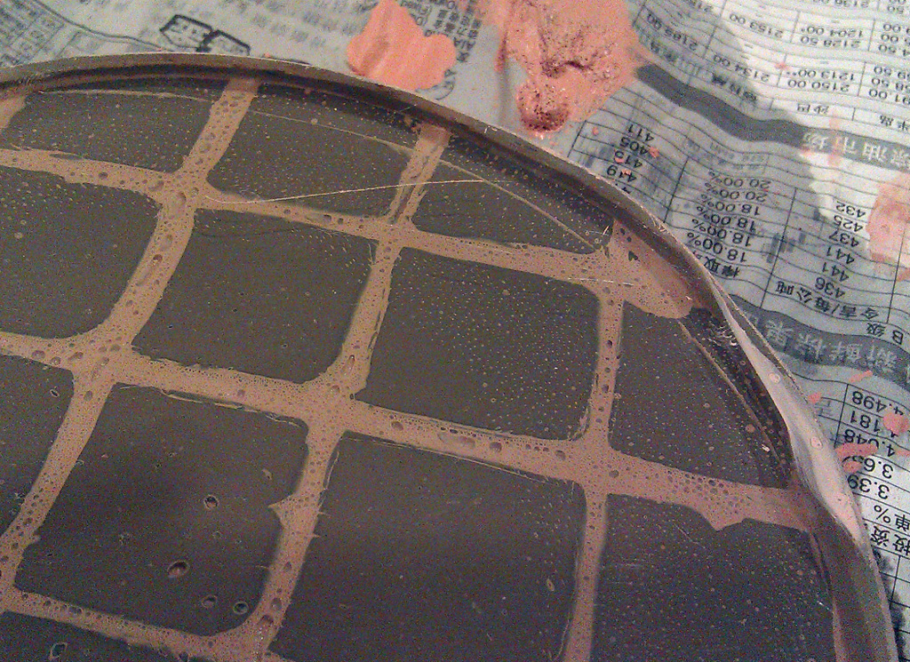

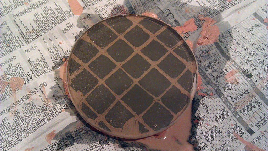

今天有片镜子在收藏的时候压在工具板上,那pitch lap压出了一个形状,不知是否要用热压让它消失? :roll:
pitch lap 周围小块的facet开始脱落... :(
Re: 自磨制牛反镜问题
文章社長 » 2014-11-17, 08:18
這個有問題,一定要處理,讓主鏡及瀝青模吻合才可再拋光,否則可能因小失大,造出問題鏡面,要花很多時間才可解決。

文章universe24 » 2014-11-17, 09:41
好的,会用热压把之处理掉。

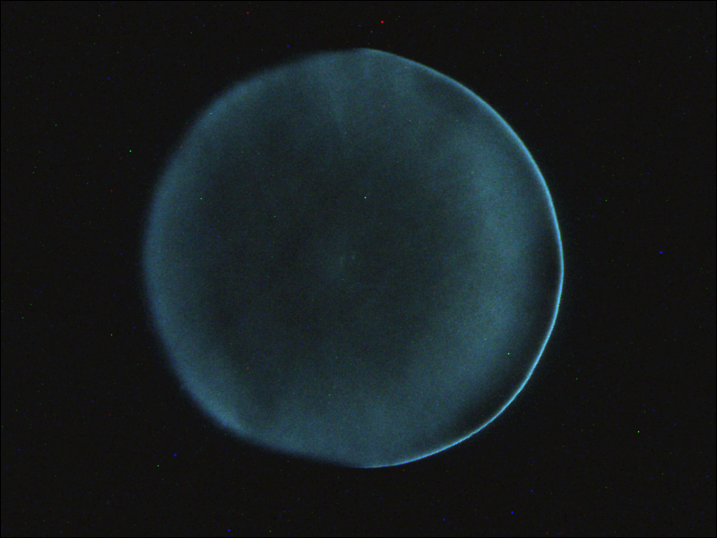

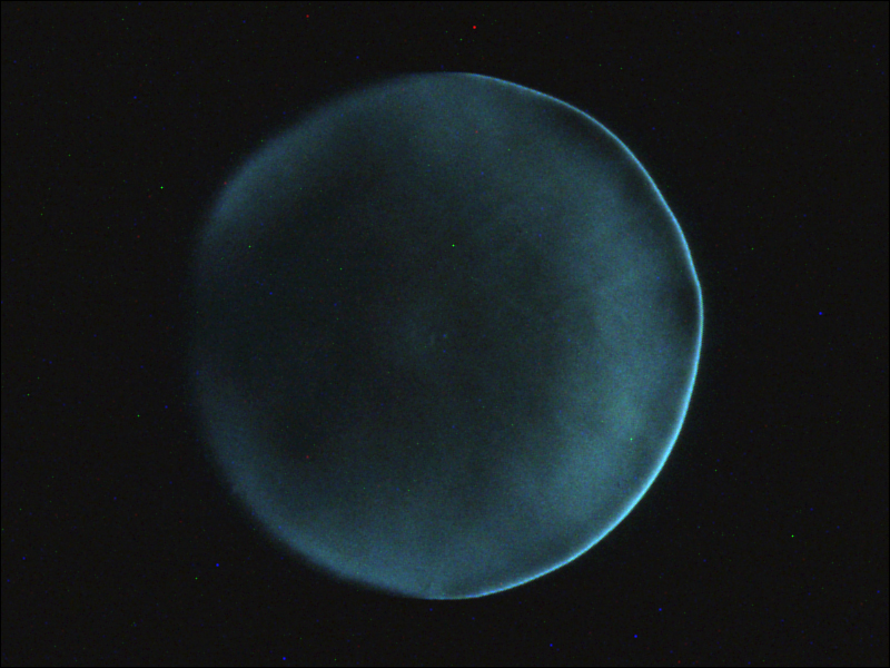

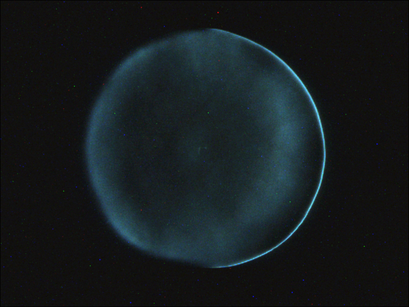

文章universe24 » 2014-11-19, 23:11
其中一片用了5小时抛光,每天抛1小时。
简单的做了一个佛科测试,不是很会看,发现镜面的中心凹点不在镜面中央,旁边有条很亮的光弯。
请社长给予评语,并道出问题所在。
感谢。

不錯,刀口圖有我的水平一半了 :mrgreen:
我說的是照片質量,不是鏡面質量 :mrgreen:
viewtopic.php?f=20&t=3564&start=40#p27100
刀口從左切入光錐? 有機會把鏡轉90度再拍一張上來看看。
注意一下瀝青模的硬度,以及拋光時的手勢以及鏡面/瀝青模的轉動要均勻些,問題不大的。

文章universe24 » 2014-11-20, 10:19
目前用的刀口方式很简陋,不能做任何精准测量,只能这样随便看看镜面。
刀口是从右边切入。
今天应该会再花2小时抛光,会放慢速度及减少镜边悬空的范围,以免出现TDE。
感谢社长的建议。

文章社長 » 2014-11-20, 10:32
這個刀口圖本身有點怪鏡面邊緣左右呈現不同形態,所以我想你把鏡面轉90度後拍照片,最後再移至焦點內及焦點外一丁點再拍。
磨程不用特別縮短,維持1/3便可以,但手勢均勻是必,須的,現在鏡面有些許散光(不規則面)。
我比較習慣看刀口從左切入的圖。

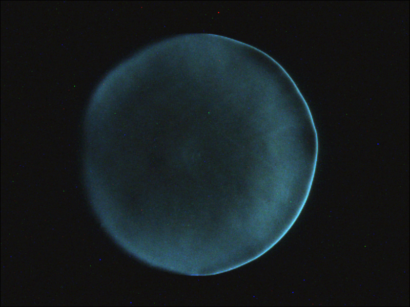

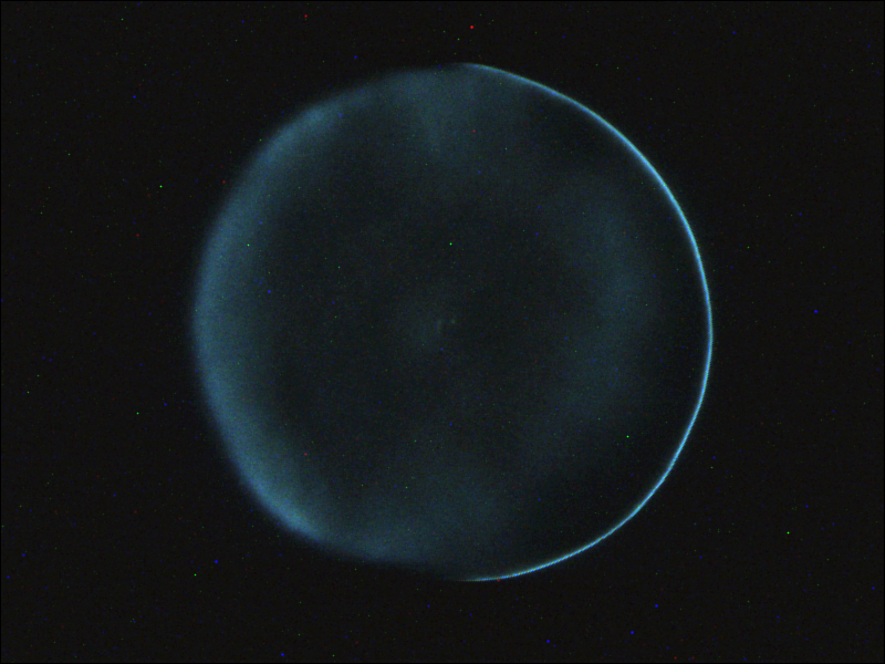

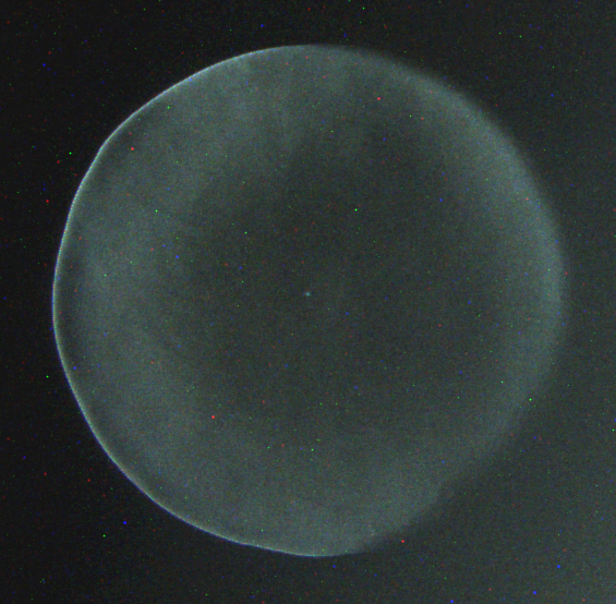

文章universe24 » 2014-11-20, 23:57
今天再抛光2小时。前1小时是MOT,后1小时是TOT。
感觉焦距比昨晚稍长了。
按照社长的指示,拍摄了内焦、焦点及外焦的刀口图。
也把刀口从左边切入,并做了90度旋转摆放。
以下是两张焦点上的刀口图,分别是90度旋转了。

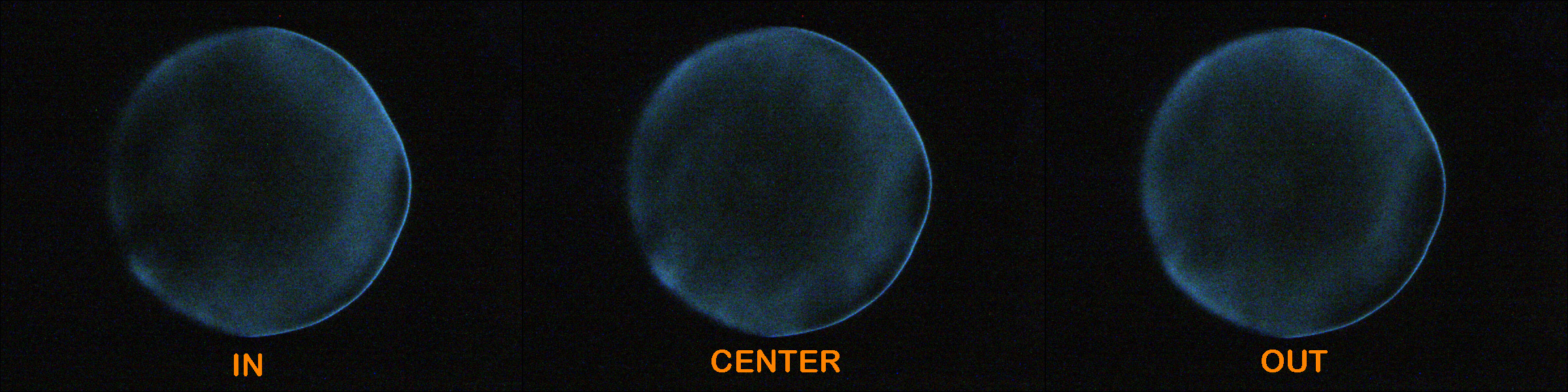

以下是焦内的刀口图,分别是90度旋转了。
P.S:中间那个奇怪的形状是灯源所至,跟镜面没关系。

以下是焦外的刀口图,分别是90度旋转了。
Re: 自磨制牛反镜问题
文章社長 » 2014-11-21, 10:43
用什麼光源的及刀口質量如何?
我先假設你的刀口儀正常工作,那圖片內的鏡面其實問題不大,很容易修正好。
先把鏡面完全拋光再說,拋光時手法要均勻點,壓力不要過大,正常行程便可以。

文章社長 » 2014-11-23, 10:13
焦點內及焦點外,可以推遠一些,你三張圖跟焦點上那張沒大分別。
我關注你的手勢問題多些,鏡面十分"狗餅",速度、轉動、壓力、行程都要均勻些。
