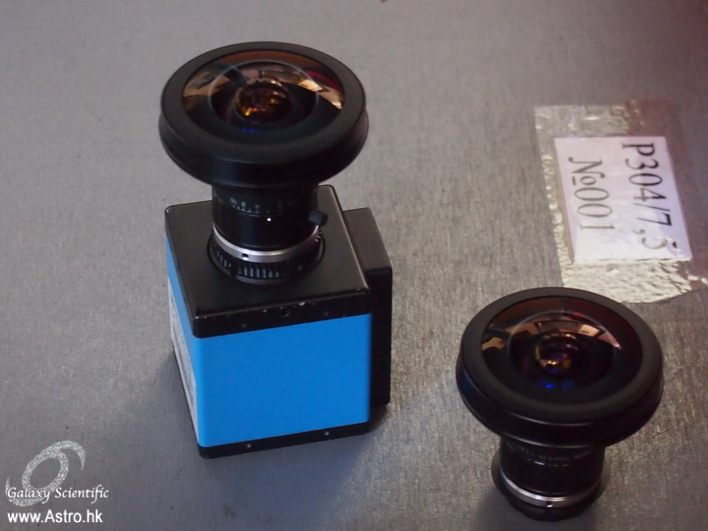

訂了兩枝Fujinon魚眼鏡,就是SBIG All-Sky cam用的那系列個片幅大些,一枝是2/3"片幅,另一枝是1/2"的,可以用來裝在DMK51上做全天魚眼鏡,今天到了,每個連運費400多美元:
http://www.fujifilmusa.com/products/opt ... index.html
這個測試不俗的:
http://www.astrosurf.com/cavadore/techn ... index.html
過去數月,不計因風沙影響遮蓋了鏡頭影響質量外,當時我用手上有的鏡頭組合出來的魚眼,現在看也有改善空間,改用Fujinon號稱可以達500萬像素解像度級別的魚眼鏡,應可在西藏發揮威力了,下月就送過去吧 8-)
辦公室地方淺窄,借用百多萬元的APM 304 f7.5 APO鏡頭盒做拍攝平台...

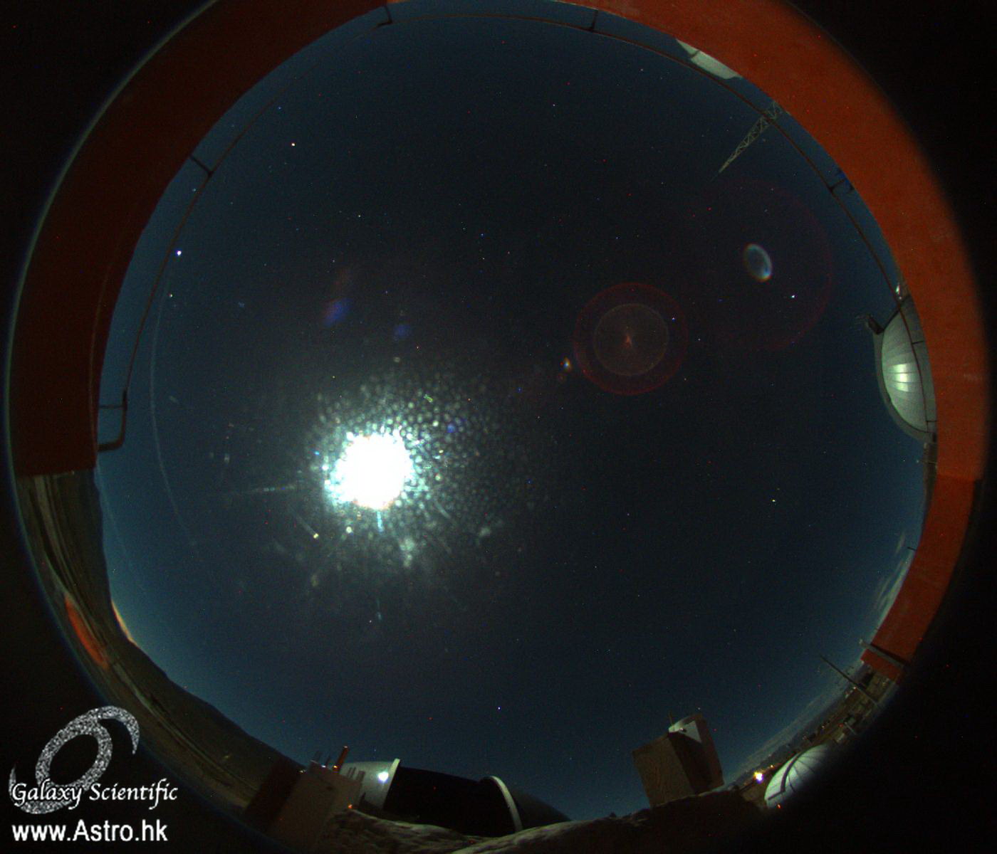

文章社長 » 2012-09-03, 22:42

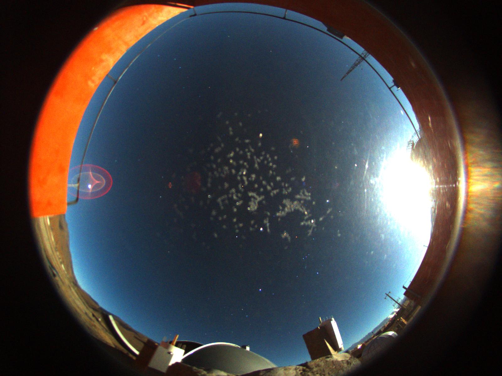

升級了全天魚眼鏡的相機及鏡頭,影像質量明顯提升。
農曆十八的月亮快出來了,天上的銀河也淡了一點。
為免影響頻寛,我把JPG的質量略為調低,另外因為曝光時間較長,所以也有些噪點。

文章社長 » 2012-09-04, 02:37
看到月齡十八僅40度外的M45七姊妹星團 8-)

文章universe24 » 2012-09-04, 08:06
期待看见无月夜时的满天星斗 :)
好像有轻微的雾水现象?

文章社長 » 2012-09-04, 08:24
經過大半年測試,發現露水是不存在的,發熱線也拆了。
月亮附近的東西,應是塑料罩質量所致。
很特別,三月份來了一場很大的風砂(說是土更貼切),之後便再沒問題,我昨天爬上天台看,三個月沒碰過的塑料罩還是一塵不染的,不過為安心計,還是用水沖了一下。
DFK51配這枝Fujinon鏡頭,影像質量提升不只一個級別,但還是比SBIG All-Sky Cam平宜一大截。

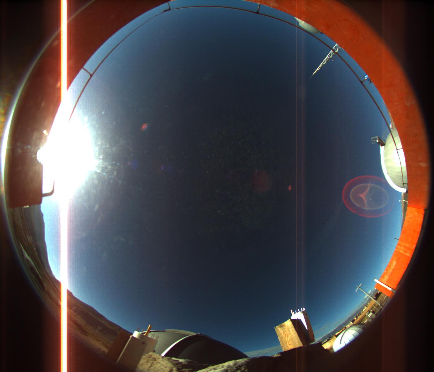

文章社長 » 2012-09-04, 09:03

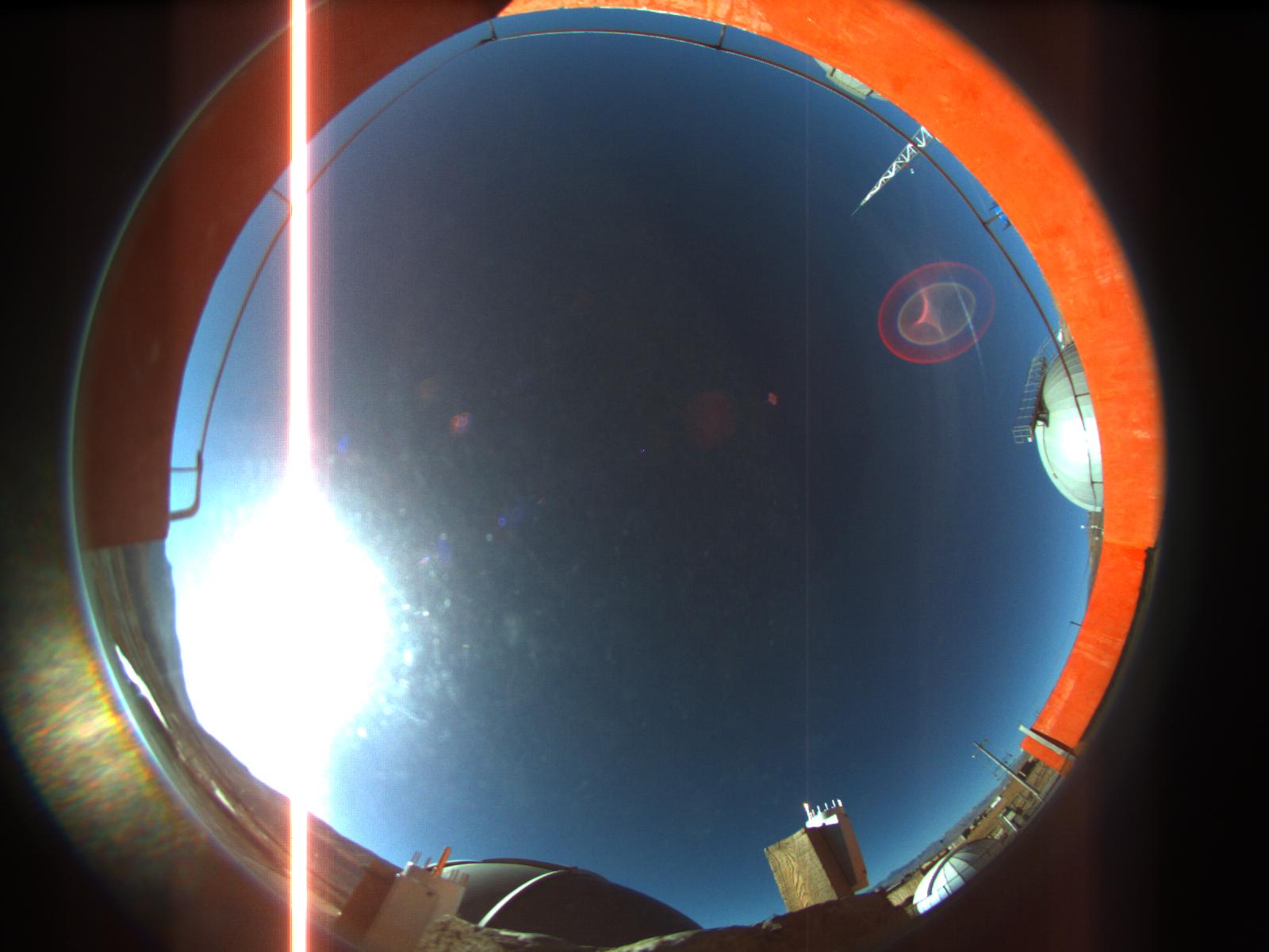

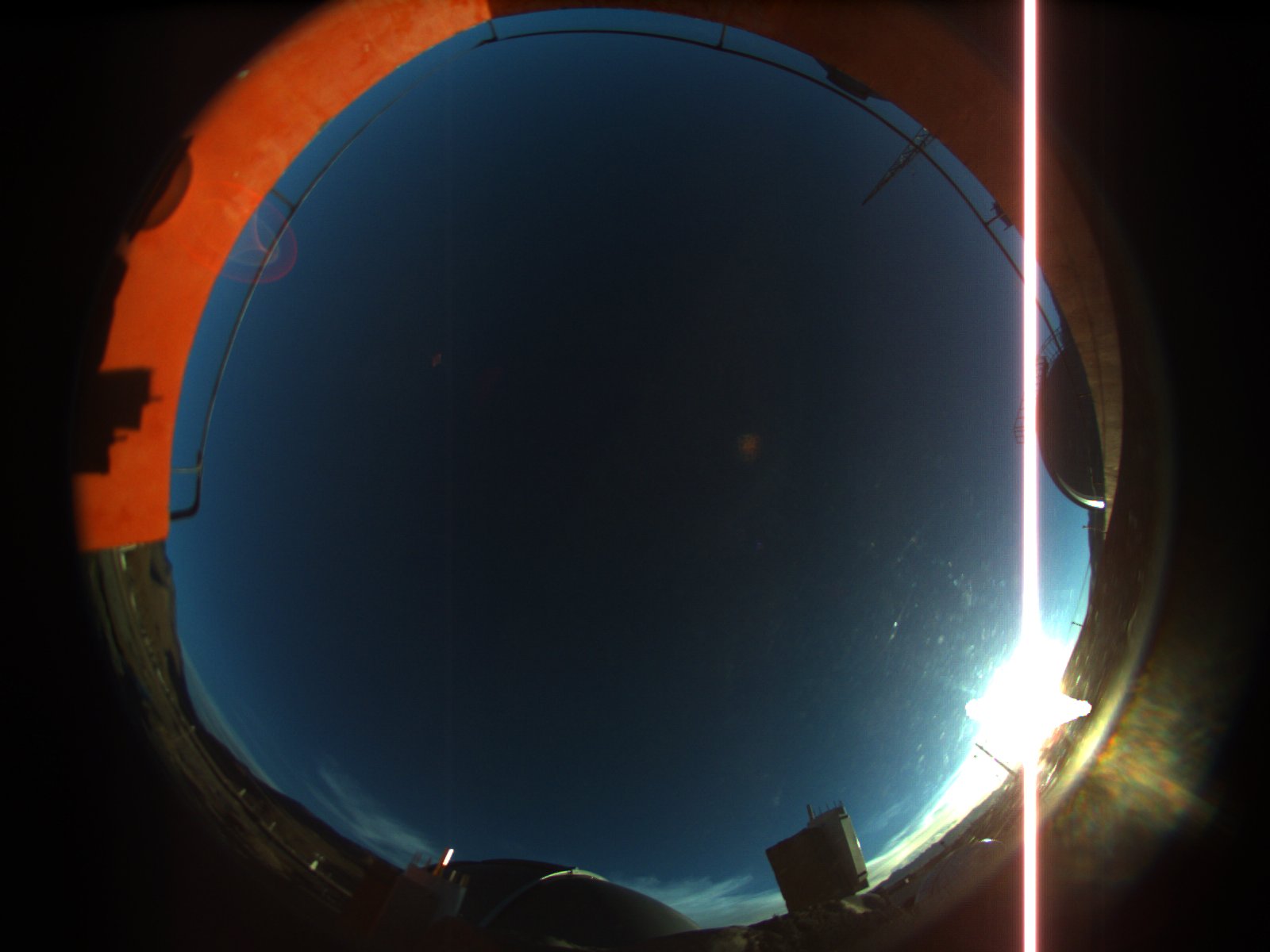

白天的環境,萬里晴空,找一片雲也沒有。唯一的白,是北方不在鏡內的念青唐古拉山峰上的積雪,我是否應該把魚眼鏡架高一些?
現場有四個圓頂,最近多了一個.... 8-)

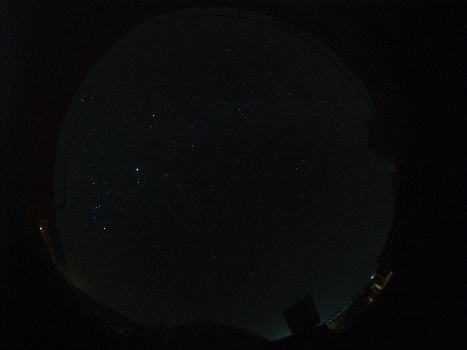

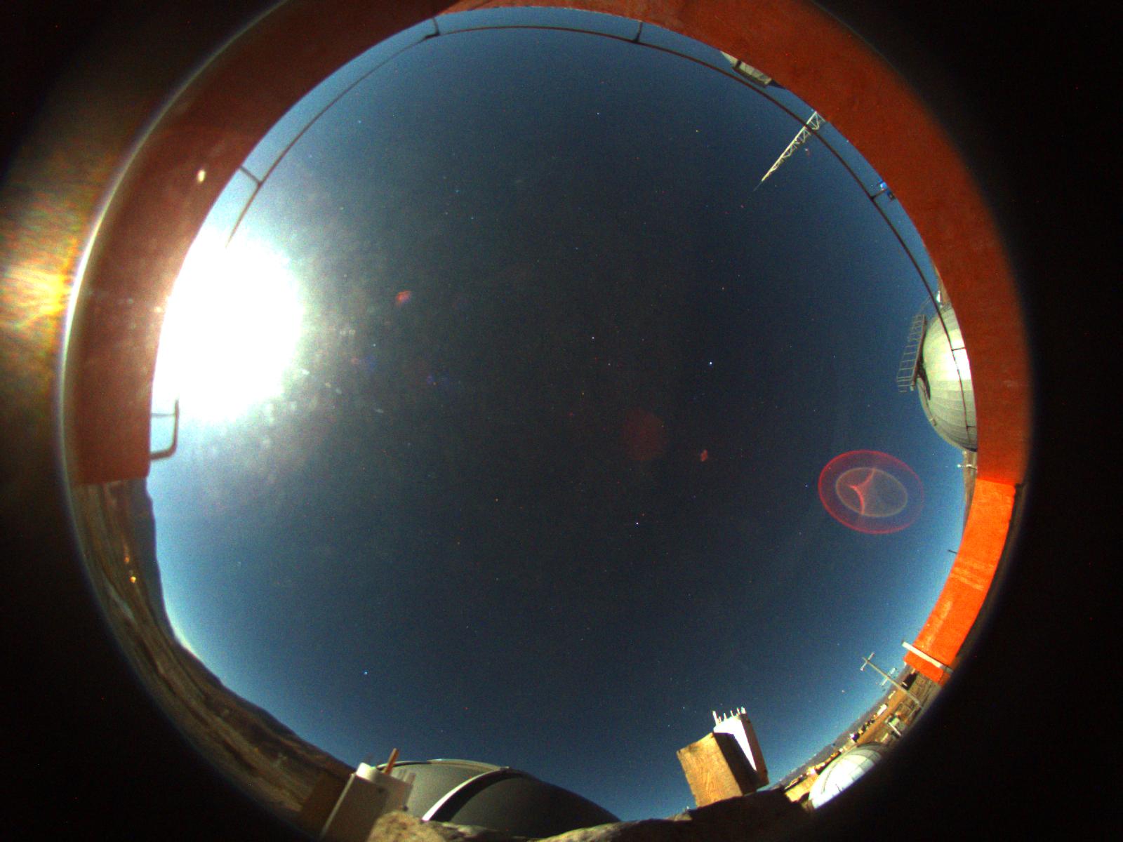

剛過去一個多月,我犯了些低級錯誤,讓第二台Boltwood Cloud Sensor及全天魚眼鏡停工了,今天重新投入運作:
時值滿月,把曝光稍後調長一點,除了天上看到夏季大三角等亮星外,西藏的晚上和白天,其實沒有什麼兩樣,天也是那樣的藍,樓上及樓下兩張照片,可以拼在一起玩"找出十處不同的地方" :lol:
另外,西藏的氣候也很貼近中國廿四節氣的規律,臨11月初立冬,黃昏後氣温也很快跌至零度,也帶來維時近半年的大晴天日子。

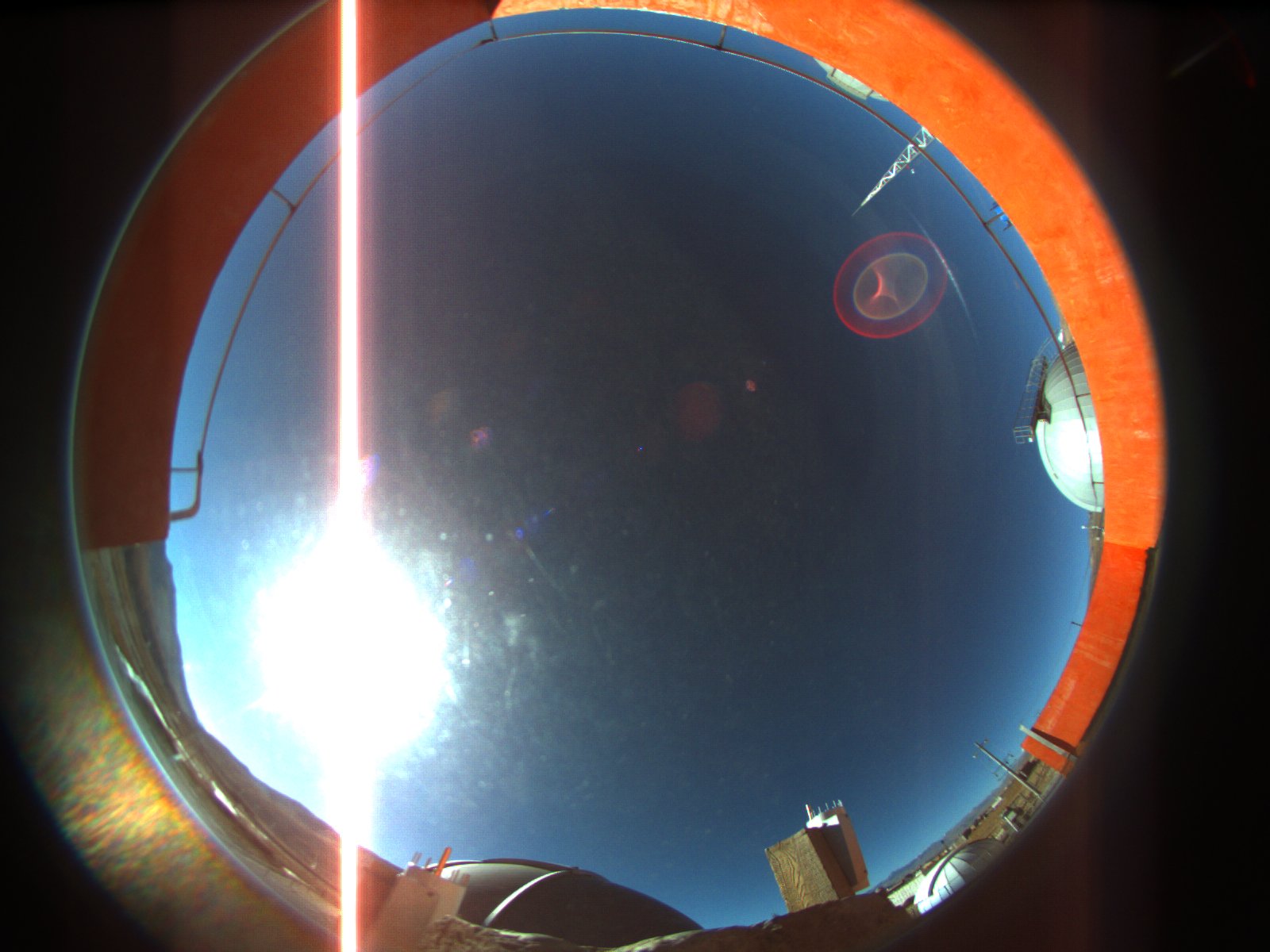

黎明時份,月亮西沉,魚眼鏡上結了霜,氣象儀也錄得負10度入秋/冬後最低温,未來數月也太致上是這個樣子了。
Re: Project all-sky camera - 自製全天魚眼鏡
文章社長 » 2012-10-30, 10:25
日出後的樣子,除了天上沒星,其實和滿月夜無分別。
日出後半小時,即北京時間8時半左右,錄得近日最低温度,負10.7度,是時間請當值人員幫我調一下Borg 60ED的焦點了,那是九月初零上時調的。

文章universe24 » 2012-10-30, 13:08
我发现左上角的星点有点松散,右下角,猎户座一带则很结实,不知是否气温相差太大而导致局部失焦?

文章社長 » 2012-10-30, 13:23
universe24 寫:我发现左上角的星点有点松散,右下角,猎户座一带则很结实,不知是否气温相差太大而导致局部失焦?
我猜也是,在天文家園也提及了。
樓上這張是9月初入夜後月出時拍的,因為曝光時間很長,加上温度有十多度,噪點比較明顯:
viewtopic.php?f=20&t=1389&start=120#p21083
現在氣温掉了廿度,比9月初的這張,樓上的照片星點有些虛,是時候請當值人員幫手輕輕調一下焦了。

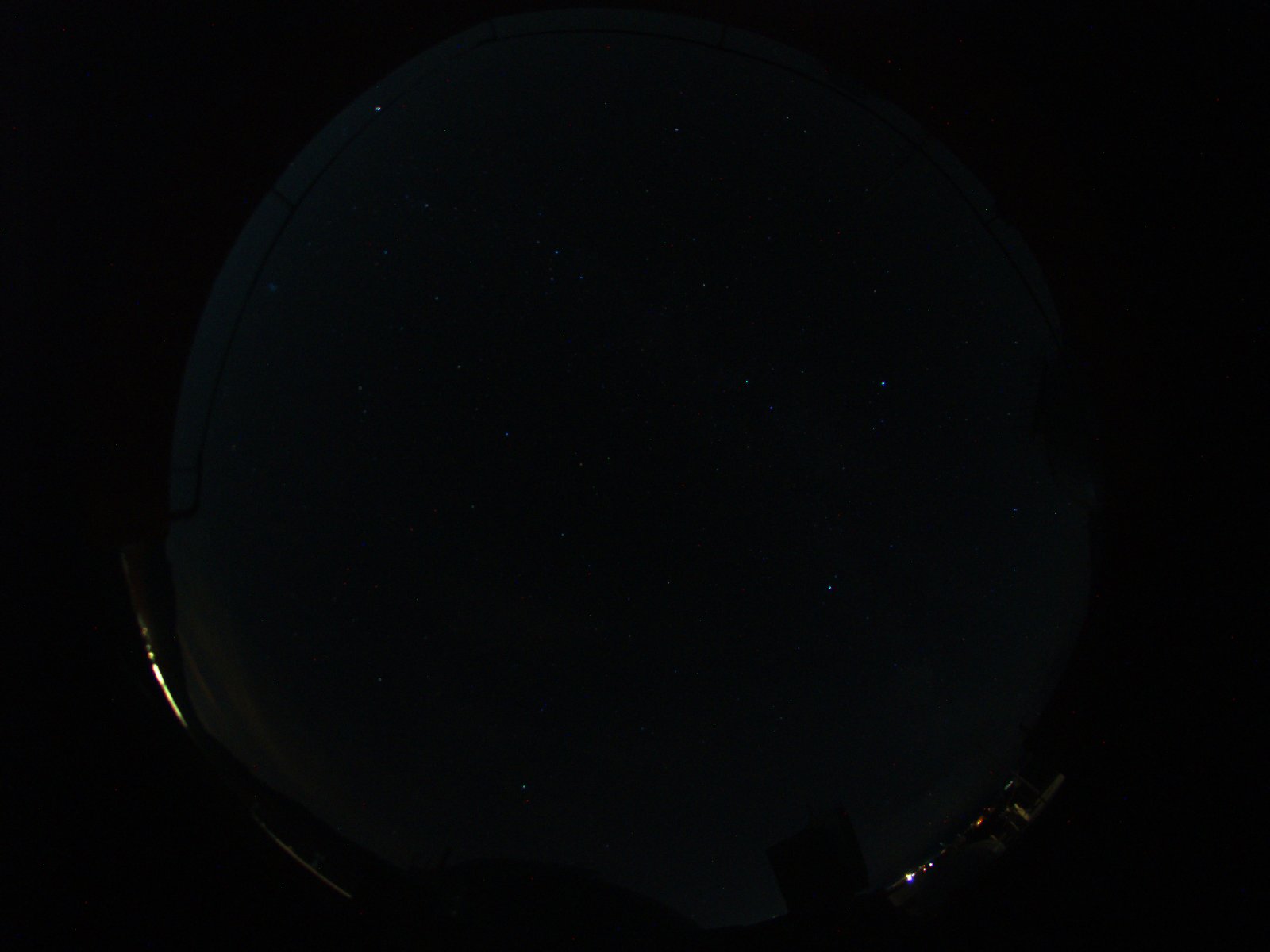

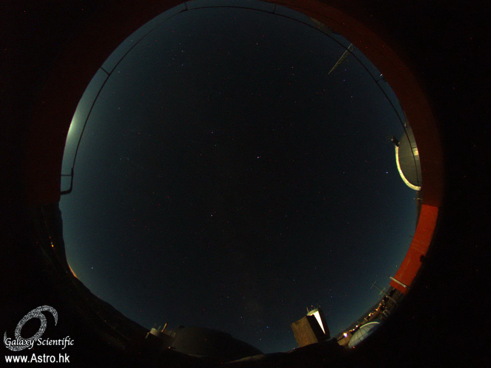

文章社長 » 2012-11-02, 18:39
西藏快日落了,又下了編程,今晚天文台要拍10小時以上了 8-)
文章社長 » 2012-11-02, 21:39
現在的情況,月亮剛出來了,M45七姊妹星團也在東北低空上,夏季大三角及銀河也清晰可見。

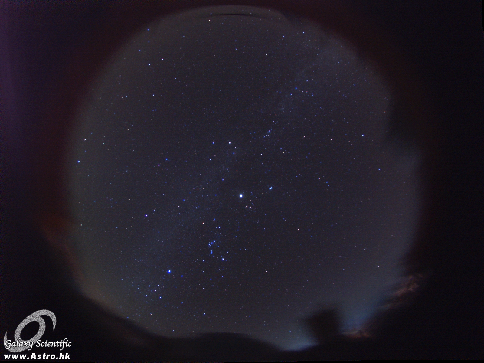

我沒有特別延長曝光時間,只是調高增益,也為節省頻寛調低了影像質量,否則星空會更清晰。
不過也是時候請當值人員幫手洗一下塑料外罩,因應降温達廿度後要重新調焦,以及較正一下南北擺向。

文章社長 » 2012-11-03, 10:58
拍完一個晚上,現正下載一晚下來的1GB多圖檔,早上又是一個大晴天,是蔚藍而帶點黑的高海拔天空。
這種天氣會維持半年左右,期間會有約10%時間陰天、下雪等不能觀測,温度也開始穏定了,大部份時間晚上會在負10至15度水平,全年計會有三數天晚上最冷的一段時間達負20度。

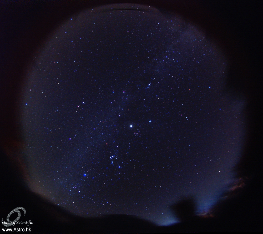

文章社長 » 2012-11-18, 00:13
入冬了,日落後沒多久便會跌至零下5度以下,日出前可以是零下十多度。
請當值人員幫我調了一下焦距,清洗了塑料保護罩,影像清晰多了,冬季銀河很明顯,七姊妹星團也能分解 :D

文章社長 » 2012-11-23, 18:13
疊加了50分鐘期間的部份圖片,我得承認,除了在西藏外,以前沒留意到有這種橫天際的冬季銀河 8-)

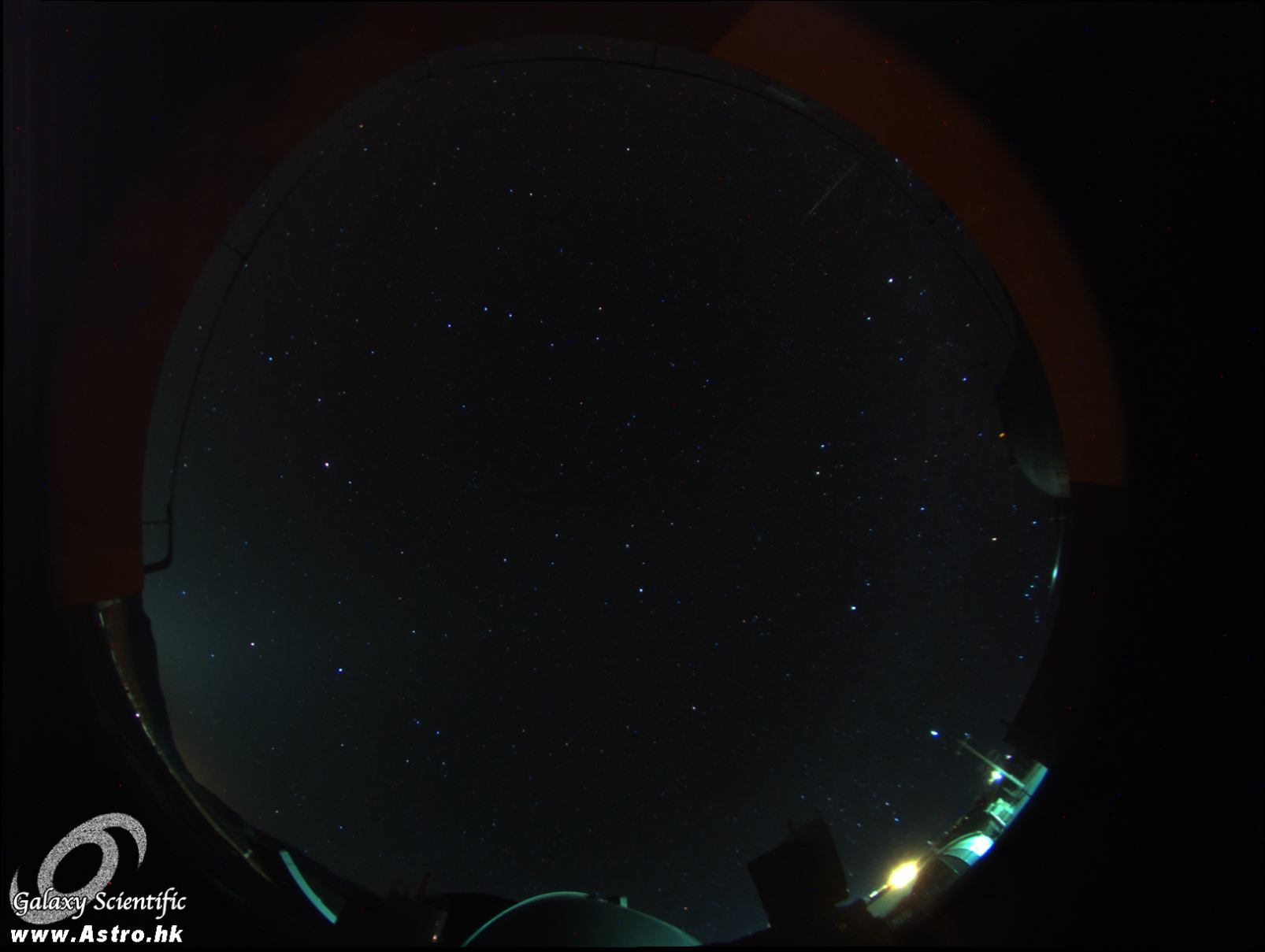

文章社長 » 2012-12-26, 17:05
西藏全天魚眼鏡下的黃道光...
最近站上有些燈火,是暫時性的,因為有台大鏡要趕快開光。
小學國文課提到,古時車胤白天捉螢火蟲,以便晚上造螢光燈讀書,說明勤勞是中國人的美德云云,中科院的工程人員也不例外.... 8-)
