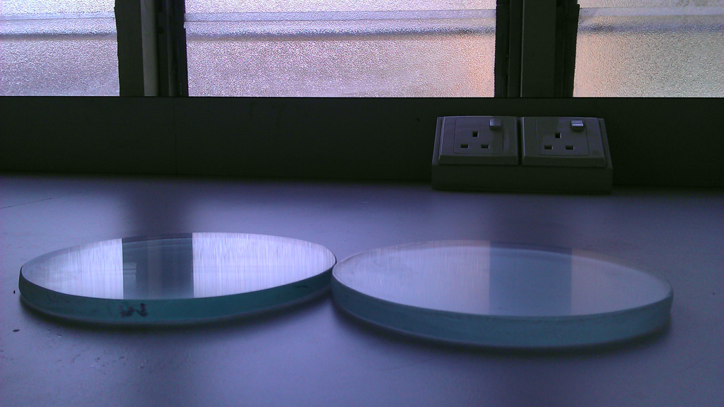

universe24 寫:上星期六,第4片镜子用了1小时#320磨,1.5小时#1200磨,已经完成所有工作,一起与另外3片镜子等待抛光。
我每次磨镜时,都稍微留意所用的时间,得到以下的结果:
第一片镜: ~18小时
第二片:~12小时
第三片:~13小时 (未完成#1200磨)
第四片:~11小时
最后一片:~8小时
第一片是先锋,经验开始累计,所以时间花得很长,也磨错很多,还把镜子磨薄了不少,连夹具都比它厚了。
第二至第四片是几乎同时期进行,所以时间上是差不多,但也面对经验不足,球面化及换砂时间不能好好的拿捏。
最幸福是第四片,其实第四片的#80粗磨很早就开始,Chordal storke两小时后就一直没有去动,直到第二至四镜子磨完了才动手。
经验累计了,很快就把#320及#1200完成。也就是上述的“第4片镜子”。
由此看来,根据这第4片镜的时间,要搞个磨镜班,粗磨到幼磨至少也要花两天了。
Dr. Chong说会教我们倒磨抛光,届时再看看会用了多少的时间。 :) :roll:

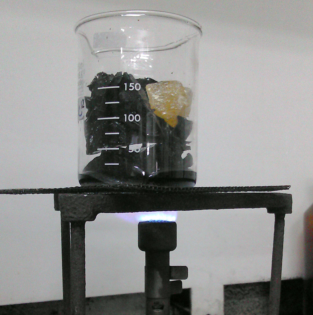

我这里有个清单,在倒磨抛光时或许有用,请社长及各位磨镜大师指点:
沥青(一片150mm的镜子需要多少分量?)
松荣(需要多少分量?)
抛光分
暗房?(进行佛科观测用)
煮沥青容器(250ml实验室烧杯是否可以?)
电炉(若被逼用火炉,应如何控制火势?)
搅拌棒(搅拌溶化了的沥青用)
Facet切割器(请建议用什么器具)
佛科测试器
小水桶(装热水用)
热水炉(煮热水用)
Re: 自磨制牛反镜问题
文章社長 » 2014-06-24, 18:58
universe24 寫:
原本是等 Dr. Chong 南下吉隆坡指导倒磨抛光,这一等就是好几个月的事了,看来抛光这个部分需要自己试验一片镜子来体会下这过程。
松荣(需要多少分量?)
抛光分
暗房?(进行佛科观测用)
电炉(若被逼用火炉,应如何控制火势?)
搅拌棒(搅拌溶化了的沥青用)
Facet切割器(请建议用什么器具)
佛科测试器
小水桶(装热水用)
热水炉(煮热水用)
我十二歲時,為了買拆船厰的厚玻璃,或把完成的鏡送去鍍鋁,是自己下課後來回6小時車程去處理的。我現在到德國學PixInsight、上鹿林學遙控天文台、考察Software Bisque或Officina Stellare,也是專程去,完成便馬上回來。我年紀比你大一截,但仍會去一趟德國APM及奧地利ASA,著陸僅80多小時,自己來回開車1500公里,花廿小時在兩家厰房裡及會議。若你花三四小時去檳城一趟求教Dr Chong,就不用白等幾個月了。無意冒犯,但我相信學東西總是要付代價的。
這些看似是題外話,實際上是因為你提出的問題有點紙上談兵,所以從一開始便建議你花點時間去看看 Stellafane的ATM網頁,以及youtube上一些視頻,有個初步概念才動手及發問會節省不少時間。 正如我從一開始便說遠程教學不可行,認為你是在兵行險著,而又偏不依我建議的材料及方法去做,所以結果是很混亂的。
直徑150,厚最多10毫米的瀝青,應用多少? 多煮一點剩了下次用,有問題嗎? 我是白天做刀口測試的,甚至室外也可以,不會受影響。煮瀝青可以用很多器皿,包括食完的罐頭空罐。但我仍認為你應花點時間去先找些視頻及現成的教材看看,走出第一步動手試試,否則要人家花很多時間寫數萬字重複一些網上已有的資料,是沒意思的。

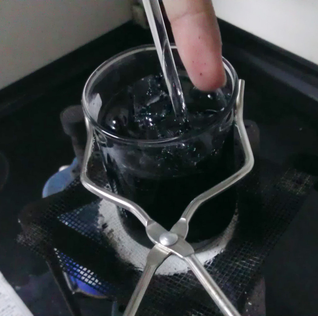

我的意見是,你的問題都是小事,唯一瀝青的軟硬度是關鍵,以馬來西亞的情況,在冷氣房內拋光,瀝青用硬一點,可避免不少問題。
Re: 自磨制牛反镜问题
文章universe24 » 2014-06-25, 22:38
是否可以指点一个方法,可以在未把液态的沥青倒在“工具”上,就可以知道其硬度? :roll:
控制沥青硬度的,是否只靠加入松香、蜜臘、松節水?还有其他的材料需要加入吗?
这些材料应该准备多少才足够?
Re: 自磨制牛反镜问题
文章社長 » 2014-06-26, 06:59
倒一點在報紙上不就成嗎?
我只用松香的。

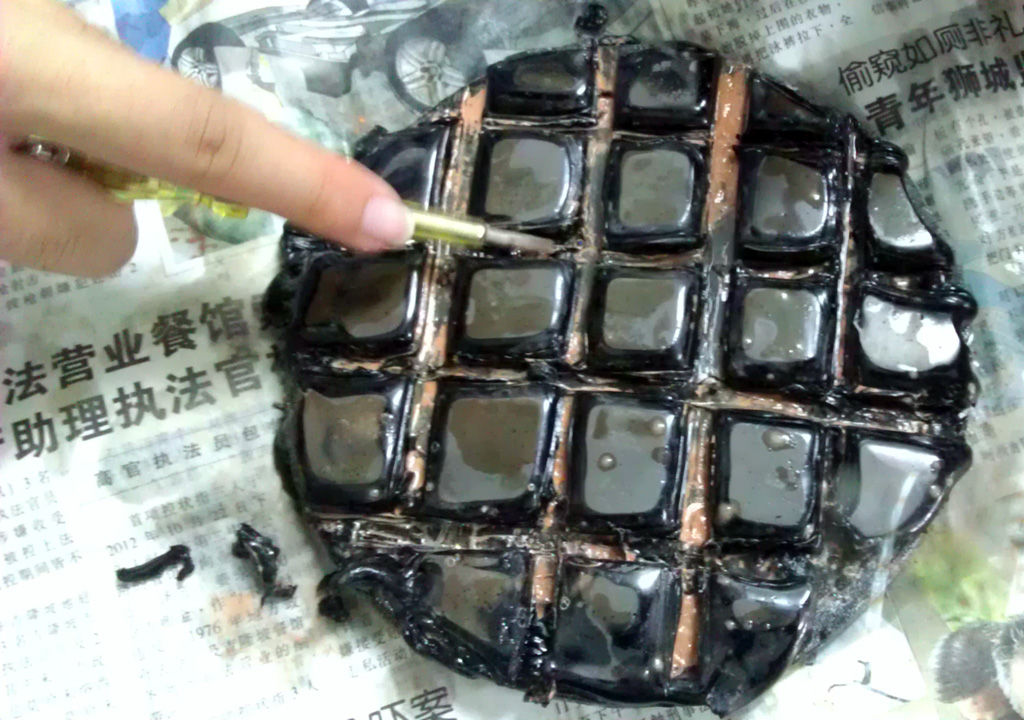

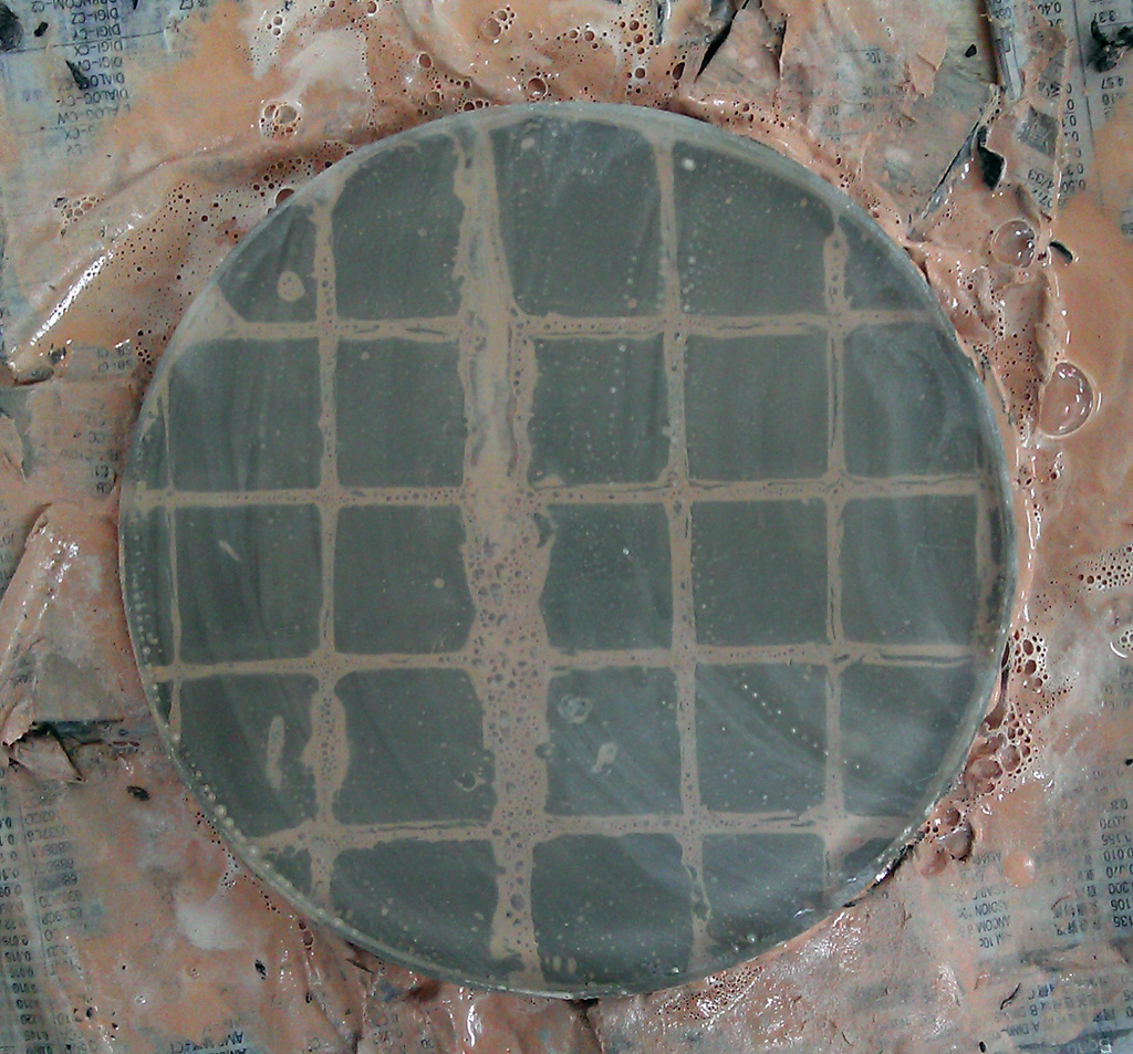

Re: 自磨制牛反镜问题
文章universe24 » 2014-11-13, 17:49

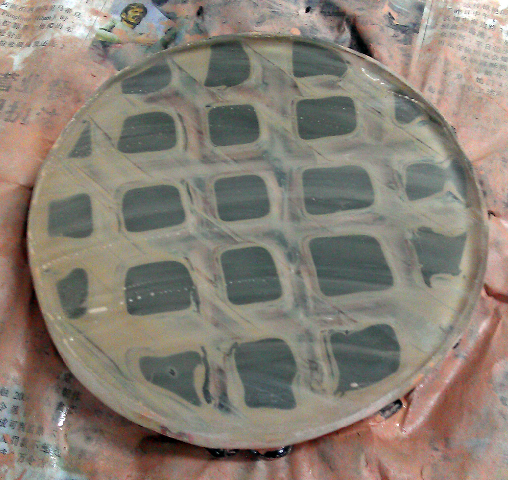

今天(2014年11月13日)终于踏出倒磨抛光的第一步。
黑色的沥青没有想象中的那么快硬,在还很软时就挖沟渠,结果...
整个磨一塌糊涂,望下一个会更好。
Re: 自磨制牛反镜问题
文章社長 » 2014-11-13, 22:42
挺吻合,若硬度夠還是可以用來拋光的...
Re: 自磨制牛反镜问题

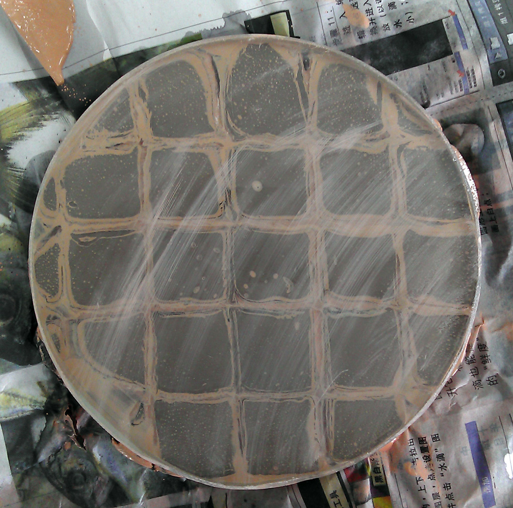

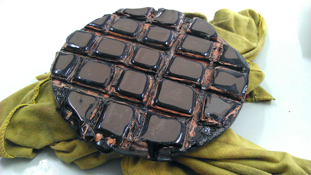

文章universe24 » 2014-11-14, 17:32
“硬度够”这个定义,还是无法拿涅好,总是觉得都软软的,手指甲压下去就形成凹痕了。
今天再做了两个磨,有了第一片的经验,这两片看来还好。
第二片不谨慎,沥青还很软就急着割沟渠...结果... :cry:
目前有三个磨,个别都有自己的镜子要抛光。
Re: 自磨制牛反镜问题
文章社長 » 2014-11-14, 21:57
universe24 寫:“硬度够”这个定义,还是无法拿涅好,总是觉得都软软的,手指甲压下去就形成凹痕了。
硬一點好些,尤其在馬來西亞這種熱帶地區。
universe24 寫:今天再做了两个磨,有了第一片的经验,这两片看来还好。
兩個都可以用,那條闊坑因為橫跨整個模面,沒影響的,反而左邊那條還要開闊一些,否則不工作。

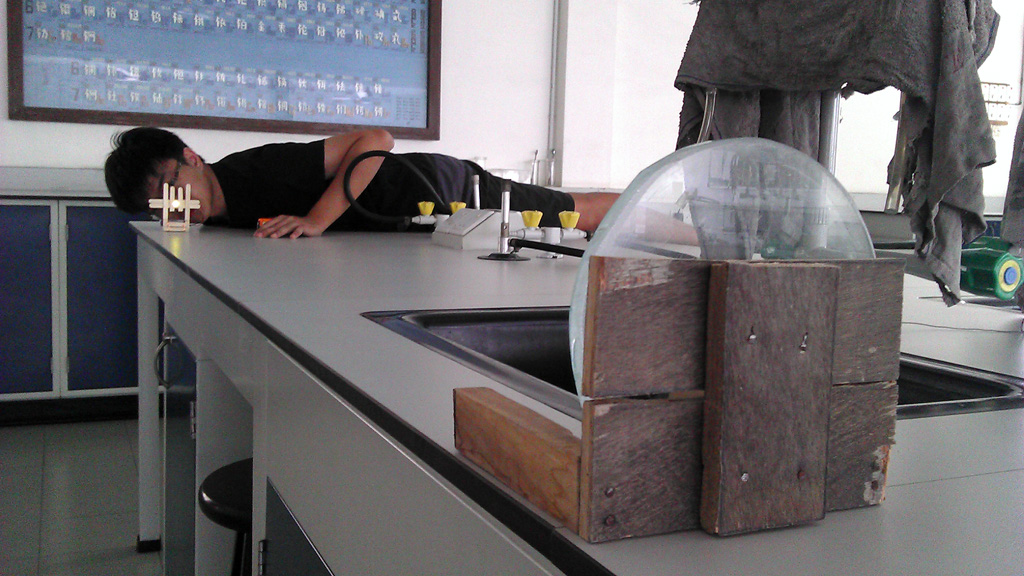

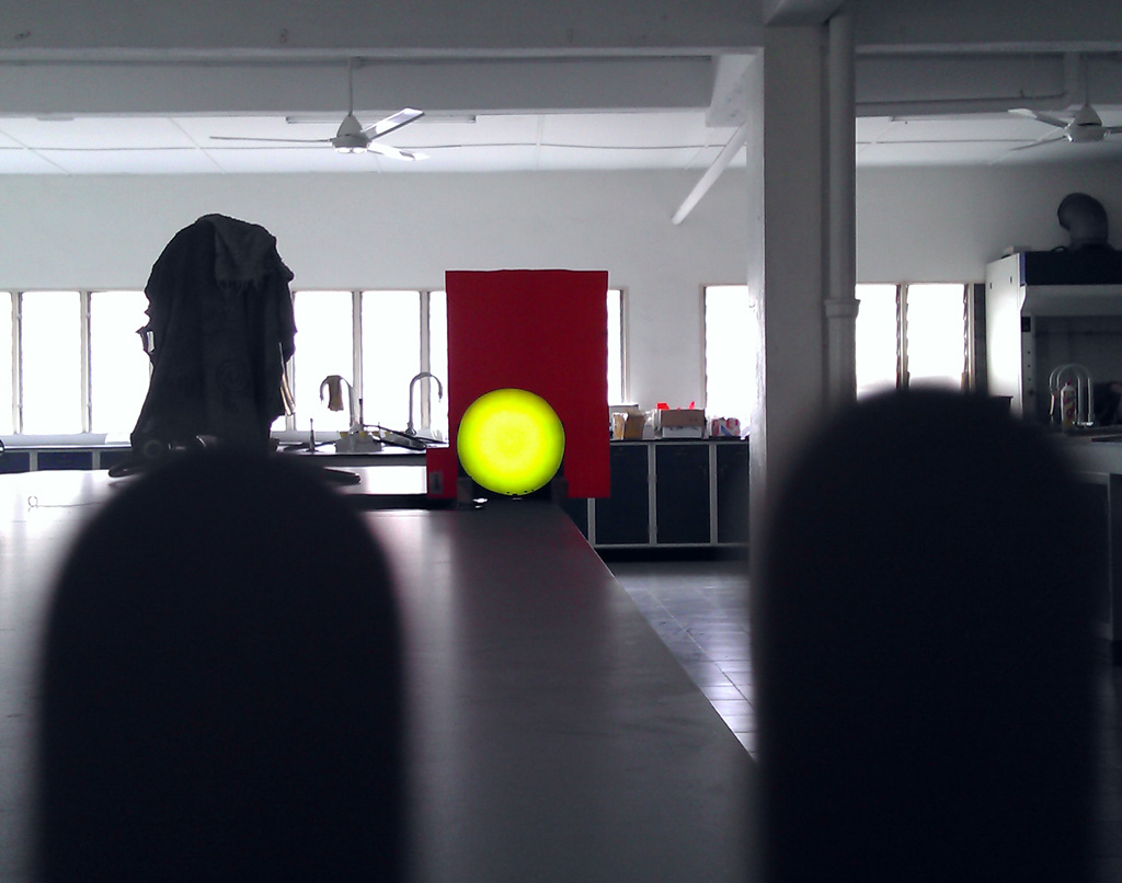

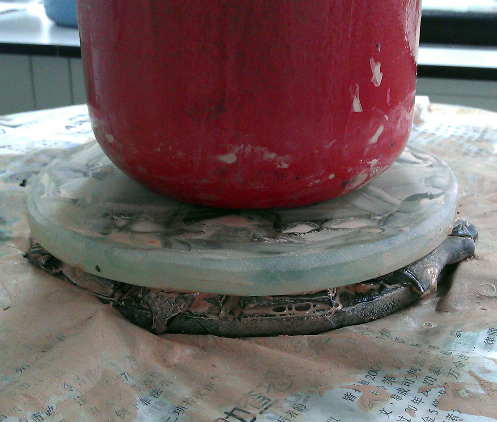

文章universe24 » 2014-11-16, 10:30
同学们简单的做了一个佛科器,可以简单测量镜子的焦距。
我们拿了一片抛光了6小时的镜片做测试。
Re: 自磨制牛反镜问题
文章社長 » 2014-11-16, 11:52
我有一部專用的Sony K750,超高流明點光源不懼未完全拋光鏡面的低反射率限制,又提供200萬像素光子/電子影像接收轉化紀錄器,可以準確量度鏡面曲率半徑,這十年八載都幫我製作不少鏡子,只是僅次於用太陽聚焦直接量度的好方法,便宜一點讓給你 :|
Re: 自磨制牛反镜问题
文章universe24 » 2014-11-16, 16:32
感谢社长,4年前差点就用这款手机了。 :P
初次尝试看佛科测试,还不知道如何看,所以就用手机拍拍看。 :oops:
Re: 自磨制牛反镜问题
文章社長 » 2014-11-17, 00:05
我發現很多人連基本刀口圖都看不懂,明明那片鏡不是拋物面,也看不出問題。
