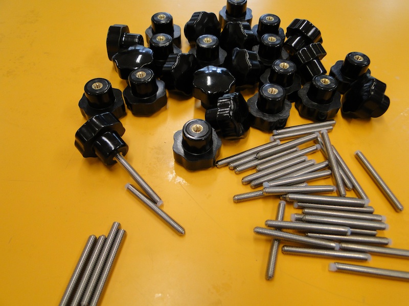

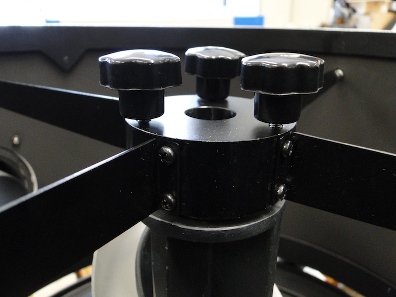

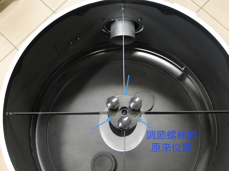

Dob 16 主鏡的調節螺絲採用手擰的,與 Dob 8 要使用螺絲起子和六角匙相比容易調節而且快捷得多,簡直是一試難忘。可惜的是副鏡的標配還是傳統的內六角螺絲,於是立意要改。
螺絲是公制 4 mm 直徑,即 M4,但副鏡座的厚度達 22 mm,若要螺絲頭外露,螺絲的長度要達 30 mm,市場上卻找不到這樣長的手擰螺絲,一個方案是用六角頭(外六角)的螺絲,勉強可以用手擰。或者蝴蝶(或稱羊角)螺絲也可能有足夠長度,只是香港不好找。最後決定用 1 吋直徑的梅花形擰掣,用永久螺絲膠固定一支內六角螺絲達成適當的長度。

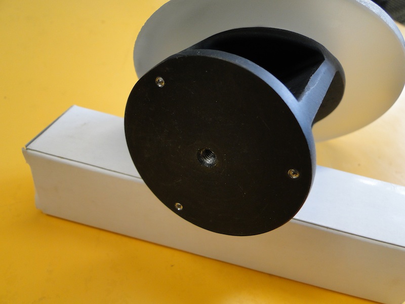

根據 8" Dob 的使用經驗,當光軸調至差不多準時,往往要先鬆開另外兩枚螺絲,不然無法調較,但鬆開另外兩枚螺絲卻會使光軸偏向相反方向,不斷反覆調較花費不少時間,有時會調來調去都調不好需要重頭調較。更擙了手擰螺絲可以使反覆調較的過程快得多,但始終不能消除不易調較至最準的情況。問題的來源是副鏡座有三枚金屬「釘」突起,作用是頂著調較螺絲,使調較螺絲不會在副鏡座上磨出坑洞,同時,這些尖的突出部分亦能夠與內六角螺絲端子的凹陷部分偶合,阻止副鏡旋轉。只不過這樣的設計在實際使用時的效果並不理想,因為原設計是假設副鏡不需經常調節,但實際上並非如此。

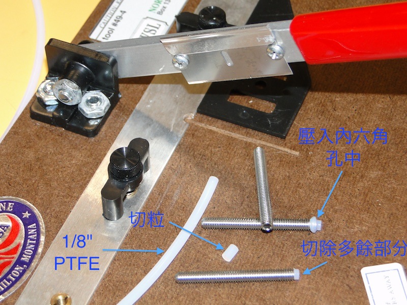

為了改善這一種情況,所以嘗試在螺絲頭加入 PTFE (Teflon) 膠粒,而且把副鏡座反過來安裝,使調節螺絲的膠粒可以抵著副鏡座平坦的地方。但是,把副鏡座反過來裝卻會使副鏡的方向不對,因此,要連蜘蛛架也拆下來,轉 180 度重新安裝,這是大工程,因為重裝副鏡要重新調節位置,第一次做可能會花一二小時。

重裝蜘蛛架時,雖然加入了金屬平介,但鏡筒的鐵皮不夠硬,還是凹下去了,蜘蛛架無法充分收緊。

已經準備好數套 M4 手擰螺絲,聯絡好後會交給社長。螺絲分為有膠和沒有膠兩個版本,適合信達的 16 吋 Dobs 使用,較小口徑的可能亦可能合用,視乎位置是否能夠容納。
沒有膠的較方便使用,只要逐一把舊的內六角頂絲退出然後換上,不用把蜘蛛架拆下來,而且整體格局完全不變,為簡便而可靠的升級方案。
附有 PTFE 膠粒的版本理論上效果較佳,但需要拆下蜘蛛架倒轉再裝(見照片),比較適合進階用家,而且未經長時間使用測試耐用程度,有可能多擰幾次膠粒便會脫落,使用上有一定風險。

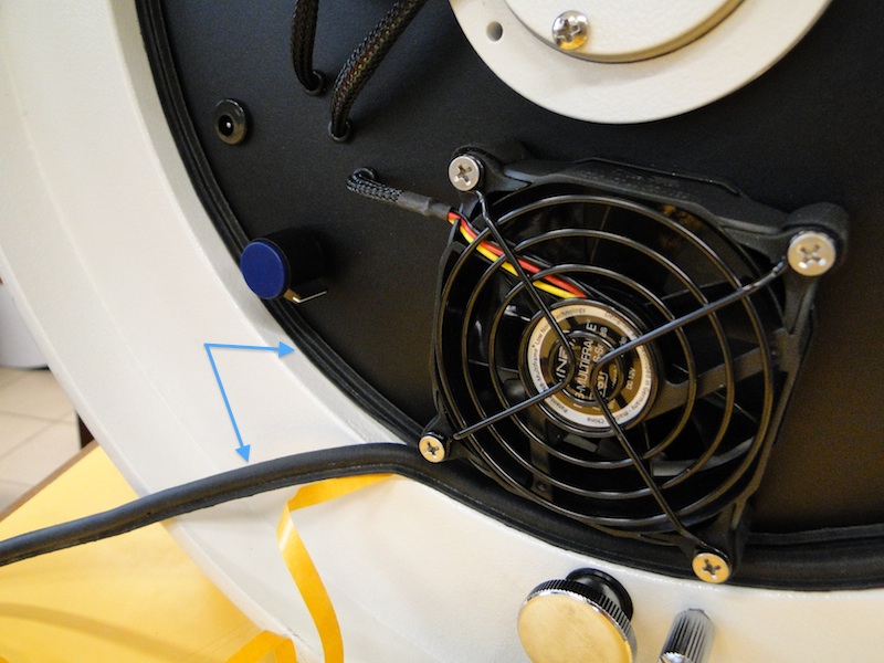

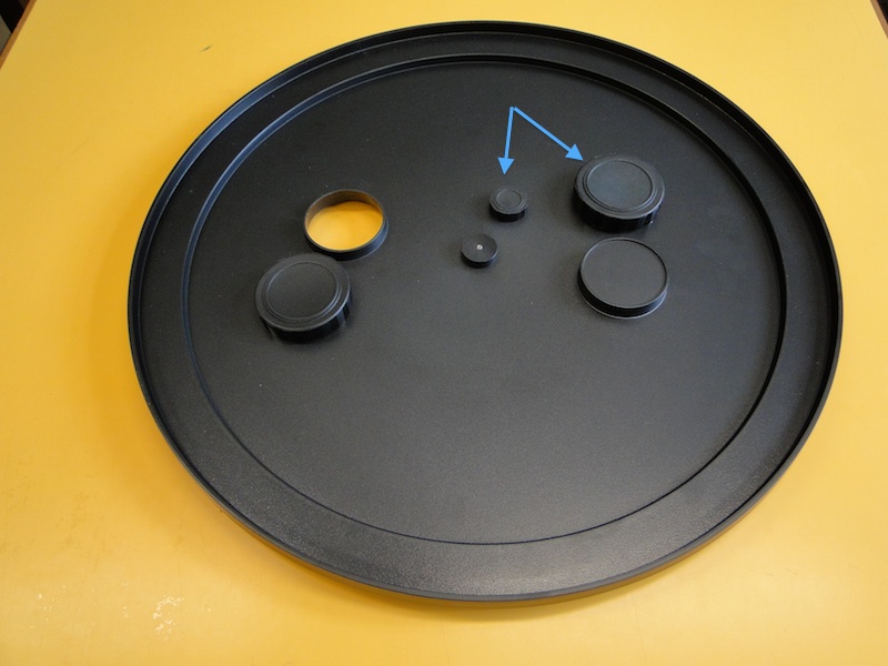

散熱抽氣扇的最後工序:封邊防止漏氣。
黑色底板連接主鏡,因此位置是會隨調節主鏡而變的。在兩邊各黏上不同的彈性膠條,可避免底板邊沿漏氣。不過,板邊的縫很窄,影響其實不大的。

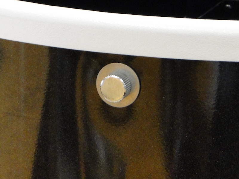

文章mwtse » 2012-05-21, 20:24
感謝社長的免費膠蓋,不過手多加了一個尋星鏡鏡頭蓋收納位置,觀星時可以把鏡頭蓋套上,以免失去。
