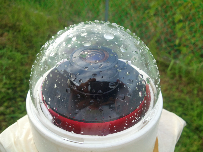

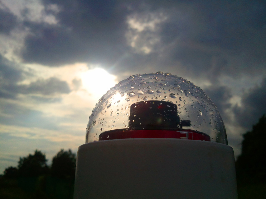

以现在使用的壳,很难把USB线侧面进入,其实USB线与CCD连接的地方是离开壳内部底座有一定距离,所以水不会从那里流出去。
昨晚下了一点的雨,不大,属于毛毛雨,没有看见水汽在罩内出现,需要一场大雨的验证。
QHY5是不制冷的,反而因这样的拍摄方式,自身发热了,除非是在较冷的地方放置,要不然在马来西亚晚间很难有水汽出现在保护罩上。

最麻煩是出現在罩內頂部的水氣,在濕度高的環境就會有問題,你的相機本身發熱而睪又不大,或許問題會少些。
我11月時在西藏,發現圓頂內部頂部結霜,這個可能跟我在旁邊休息室漏進來的濕氣有關,之後便沒事了。但全天魚眼鏡側在我離開後便沒再結霜,這點很費解。

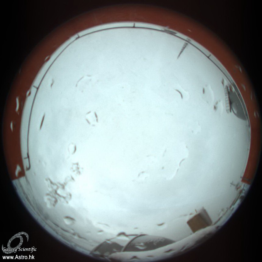

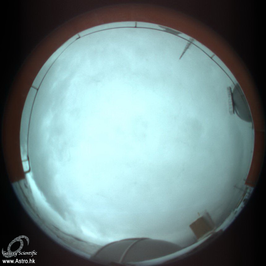

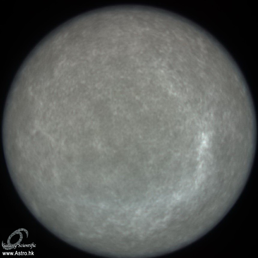

自11月到西藏組建這個圓頂,除首兩天白天下了幾顆雪花外,至今只兩個晚上的前半晚密雲,晴天率極高的。

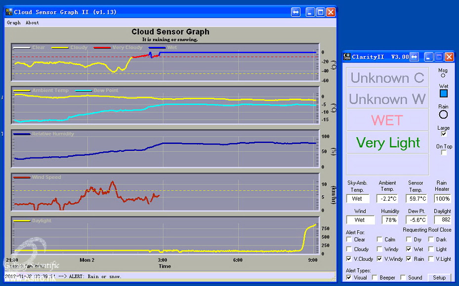

踏入2012年,迎來首場像樣的雪,終於有機會測試一下11月時臨時加入的遙控發熱裝置,配合Boltwood Cloud Sensor十分好用。
從天氣圖所見,從清晨時份Cloud Sensor一直報告為"wet",即在下雨下雪或積雪裝態,所以也測不到風速,就算Sensor本身自動加溫至60攝氏度也驅不掉,即代表現場情況持續。全天魚眼鏡情況也一樣,整個塑料外罩佈滿積雪,想瞭解現場情況也不成,於是我啟用遙控發熱裝置,一小時後積雪便去掉,可見過去數小時已積了一公分以上的雪。
經過此一役,我對自己製作的這個全天魚眼鏡更有好感,自製、高效、實用,是我的西藏私人遙控天文台不可或缺的一個裝備。

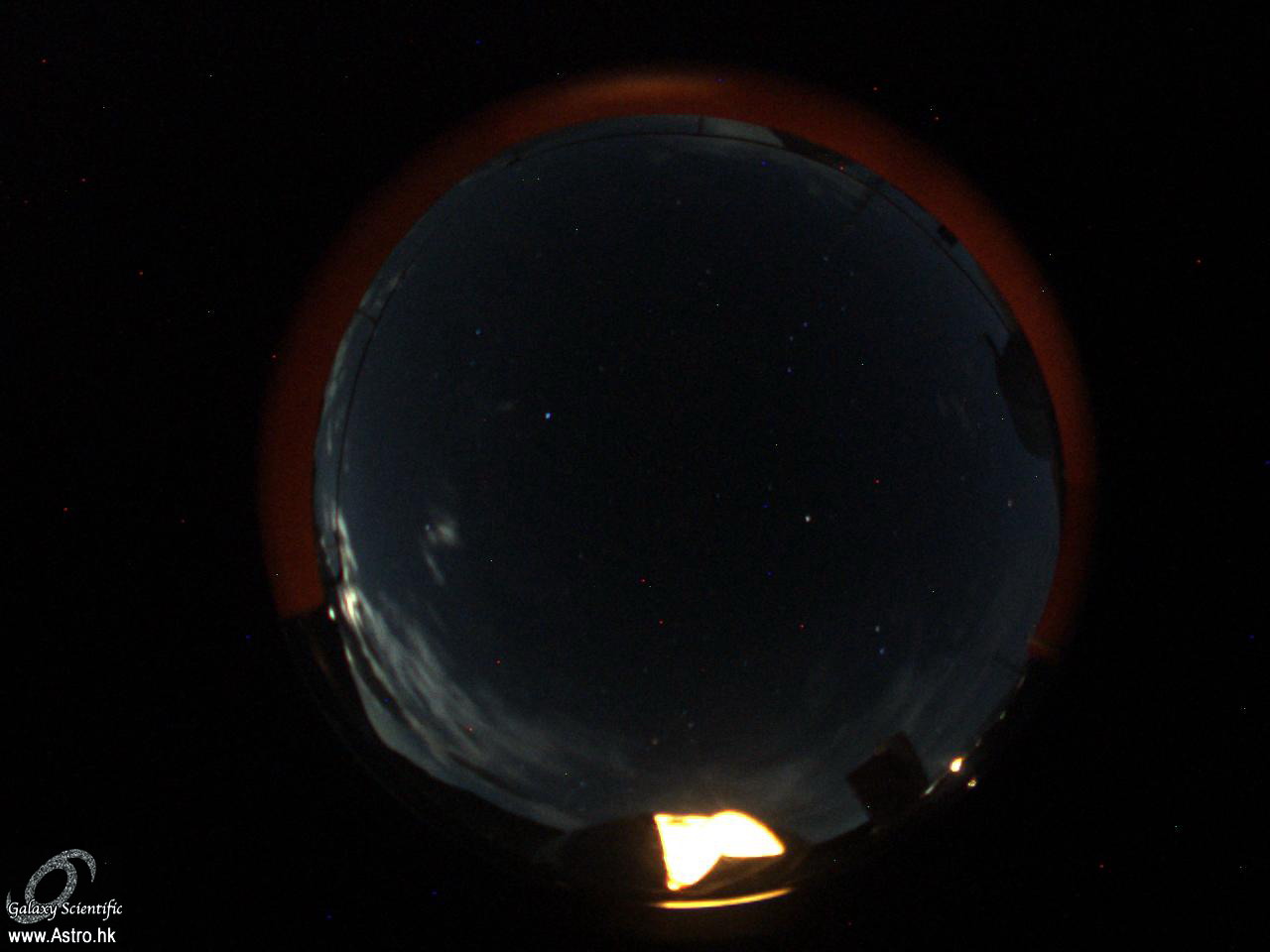

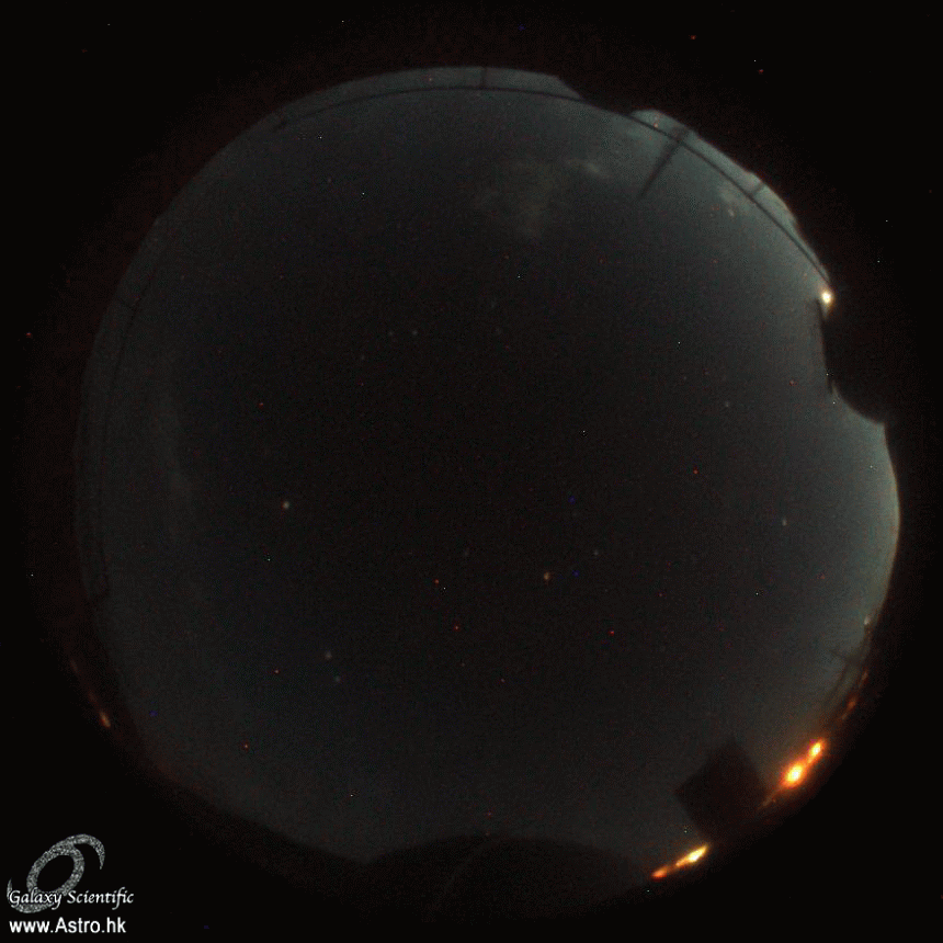

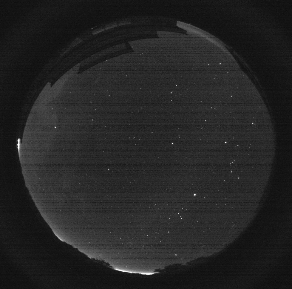

我的全天鱼眼昨晚总算有测试到其真正的效果了。
- 摄像头的动态范围不好,曝光时间也有所限制,就算拉高gain也没有明显补偿,所以其实影像素质很差的。
- 昨晚后半夜天空放晴,也带来了较高的湿度,几乎100%了!保护罩外面表层有结露的现象发生了,不过结露的范围不均匀的,偏向一边。(没有拍摄照片)。 :oops:
- 前两天有下一点的小雨,内部没有水气的问题。
- 可以拍摄到冬季银河!

有沒有拍攝時相機的設定?的確像質不算理想,鏡頭星點很銳,問題主要源自相機雜訊。
DMK相機最長曝光時間為1小時,我現時光圈收縮兩級左右,要拍到冬季銀把增益調至800/1096,曝光可以在40多秒左右。若我用你的f/2鏡頭,可能曝光時間能在30秒以內及增益調至很低。最理想是增益能維持拍白天時的255,那雜訊便會很低,那只要曝光時間不超過1分鐘便滿足要求了。
我看你的系統絶對足夠紀錄流星雨,這方面肯定比我的好,除非我的系統調好後,表現有明顯的改善。我相信若作紀錄天象的話,最理想的答案是DMK41相機,鏡頭則或許你的更佳。但作為天文台的監察系統,彩色還是有必要的,至少今天的例子來說,我會看到現場哪裡積雪,圓頂上的白色是外反光,天上明亮的地方是露出一片藍天,或還是一片薄雲。

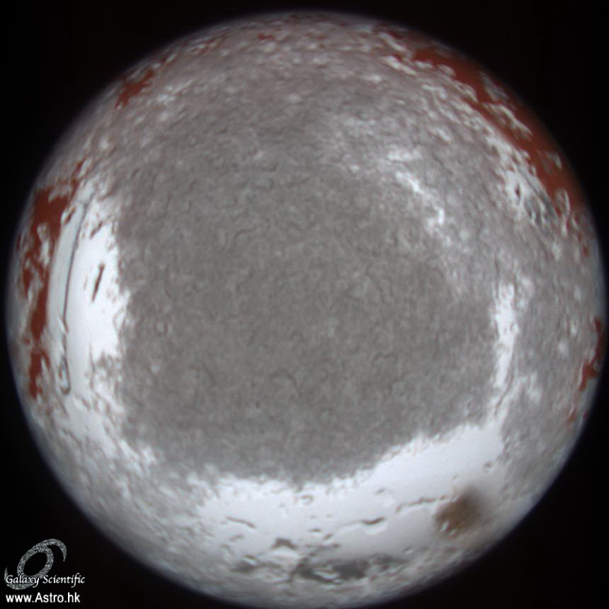

上午開了發熱線約一小時後積雪便溶掉,下午又稍現晴天於是便關上,但Cloud Sensor一直報告下雨/雪,亦即過去接近一整天,Sensor本身的感應器已持續維持在60度,但仍改變不了Wet的狀態,當然也測不了風速。請人在現場看看,地面上的確有積雪及結冰的情況,主要是白天溫度不夠高,日照輻射也不夠強。
但剛剛一看應該是下了一場像樣的雪,圓頂及塑料罩外又有一層積雪  :?
好,再遙控啟動發熱線把積雪驅掉  :evil:
自11初設有Cloud Sensor及魚眼鏡以來,這是首次超過一個晚上不能觀測,也是唯一機會測試Cloud Sensor、天文台、魚眼鏡、發熱線等互動。

社長 寫:有沒有拍攝時相機的設定?的確像質不算理想,鏡頭星點很銳,問題主要源自相機雜訊。
相机设定...gain=30/100,曝光时间20秒。如果看histogram,主要讯号集中在85 - 130的范围,其他地方是空旷的,所以我说dynamic range不够,讯号被锁死在那个范围,而不是从暗到亮都有讯号。只可说目前使用的这款相机在极高及极底亮度下,表现都不好。不过,其实我的这款QHY5是早期的产品,听说较新款的有改进了...
说到彩色,我其实也认同是必要的,在分辨蓝天或白云,又或者保护罩是否有雾水,都是比较有效的。

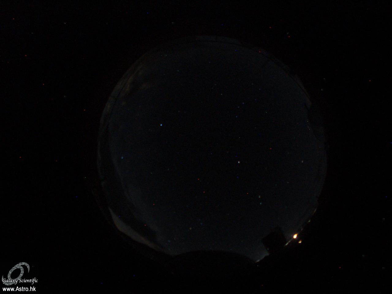

昨夜西藏的銀河 - all sky camera time lapse
拍攝詳細情況:
viewtopic.php?f=17&t=3000

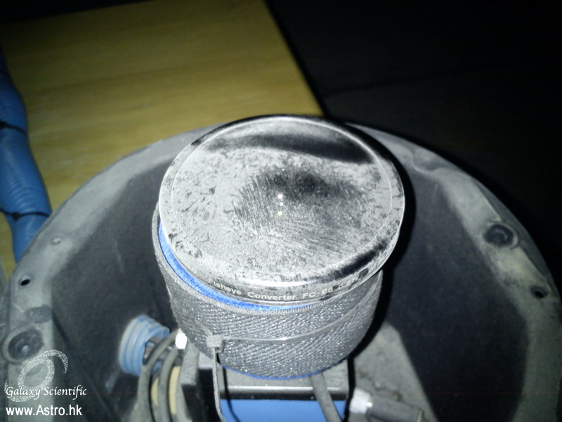

文章社長 » 2012-06-09, 01:02
罪過罪過,近半年沒理過魚眼鏡,心想能用便算,把問題都歸咎於沒調好焦之類的,今晚時間許可,上天台看看,原來是三月份那場沙塵導致魚眼鏡積了一層厚厚的灰塵,只是西藏星光猛烈,才可在這情況下看到明亮星座及銀河 8-)
清洗乾淨後,影像好得多了。
(最後一張照片月亮已升出地平線)
