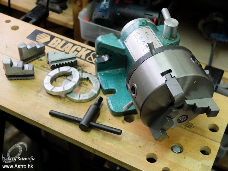

新買了一套快速分度頭,可以很方便地於1/2、1/3、1/4、1/6甚至更多等份加工,整套東西才數百元而已,也是通過自己作為合夥人的公司購買及發貨 8-)
viewtopic.php?f=9&t=4335#p30203

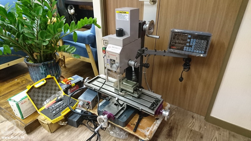

我看上了WMD25LV這部,取其工作台有700x180那麼大,而且行程也有490x155,功率也不小。
http://www.weiss-us.com/index.php?route ... uct_id=141
應夠應付大部份工作同時能放進新辦公室的小車間。
直接跟厰家拿貨,港幣7000多元吧。

社長 寫:我看上了WMD25LV這部,取其工作台有700x180那麼大,而且行程也有490x155,功率也不小。
直接跟厰家拿貨,港幣7000多元吧。
視乎你會不會加分度盤,若加的話可能大一個碼會好一點。另外,Z軸轉盤的位置會不會不方便?

mwtse 寫:視乎你會不會加分度盤,若加的話可能大一個碼會好一點。
意思是這個空間對索頭、銑刀及分度盤很緊張? :roll:
Distance from spindle nose to table
280 mm
mwtse 寫:另外,Z軸轉盤的位置會不會不方便?
那個位置還好,但我有可能要拆走一個X轉盤,只有右側那個,否則車間那位置放不下。 :oops:
Re: 改造火炭工作室車間
文章mwtse » 2016-05-31, 20:33
空間放不下就沒有辦法。Z 軸是最花力氣轉的,放在高位置要抬高手操作,不知道會不會好累?
我沒有實物在手,但印象中索頭可以佔 80-100 mm,分度盤又佔 100 mm (好像有超薄的分度盤)餘下的可用空間不會太多。

文章社長 » 2016-05-31, 20:39
明白。
我對大一級那台有保留,重一倍有多換來垂直行程大一些,也不太可能單靠人手移動 :roll:
Re: 改造火炭工作室車間
文章mwtse » 2016-05-31, 22:57
對於車床和銑床來說,質量mass 本身就是重要的性能而不是缺點。
不過,我個人覺得一個工場最好有超過一座銑床以提高工作效率,所以其中一座小一點也無不可。

文章社長 » 2016-06-01, 06:33
同意這些機器,重量其實是優點。
我唯一的限制是那個車間比期望中小,尤其可用闊度甚至比原來國際工業中心的要小一點,所以不可能放太大... :roll:
說得白一點,我有一個2.4 x 2.4米的房間,靠窗大單邊的,但有其他更優先的辦公用途 :oops:

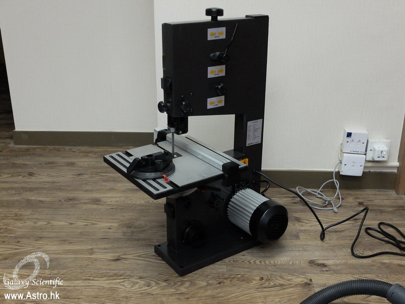

又敗了一部線鋸床,可以鋸木及鋁板等.... :)

社長 寫:又敗了一部線鋸床,可以鋸木及鋁板等.... :)
我也有同樣的 band saw,因為容易翻倒,我把機裝在木板上

謝謝,稍後看情況會裝。
今晚剛開鋸,很爽,鋸半吋厚T6061鋁板毫無阻力,鋸6分厚實木就更快。
論噪音、鋸路損耗、產生塵埃等,比我那10吋鋸碟的鋸床好得多也安全得多。

社長 寫:謝謝,稍後看情況會裝。
當然,不過闊度有限制。你的準度好不好?鋸片本身有彈性,我的會有小小移位,所以準度不高

文章社長 » 2016-06-27, 12:08
鋸木的切面很好,厚鋁板的話切面不算理想但仍比我那風車鋸出來的效果好,又不用加油,日後銑床到了修一下便可以。

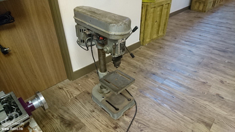

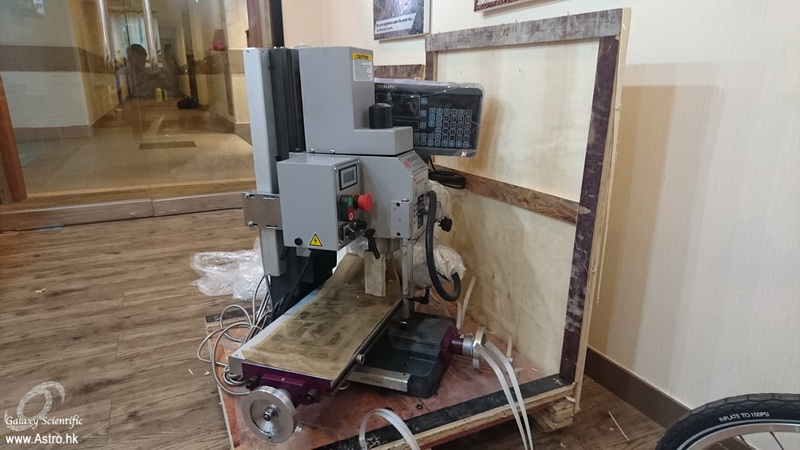

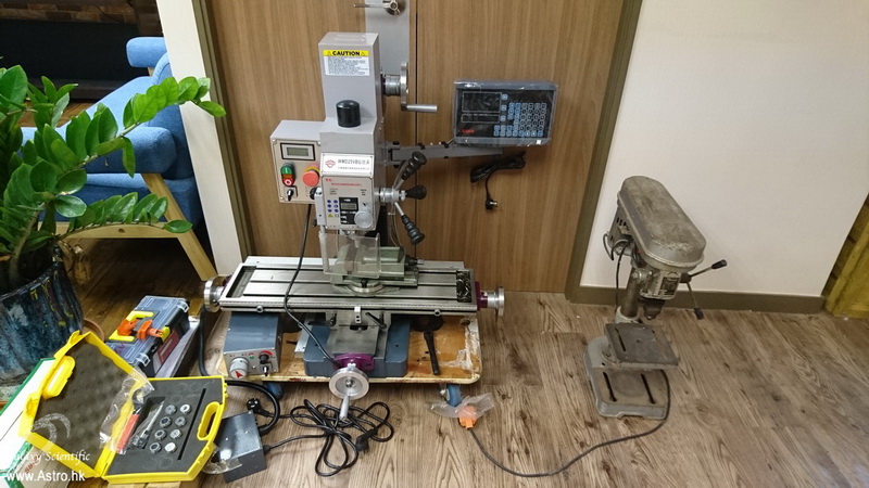

15歲時在鴨寮街用300元買的鑽床,製作出來的零部件,在東亞區建造了超過30個天文台,包括西藏5100米海拔的台灣大學天文台、多國國家天文台的設施,也在港澳地區教了逾百人自製天文望遠鏡。現在升級了,花了約1萬元買了部銑鑽床。
原有的這部老鑽床,可算是我的小米加步槍,仍會保留在老工作室以備不時之需。今次換了台鑽銑床,給自己的目標是要待公司上市後才再升級了。

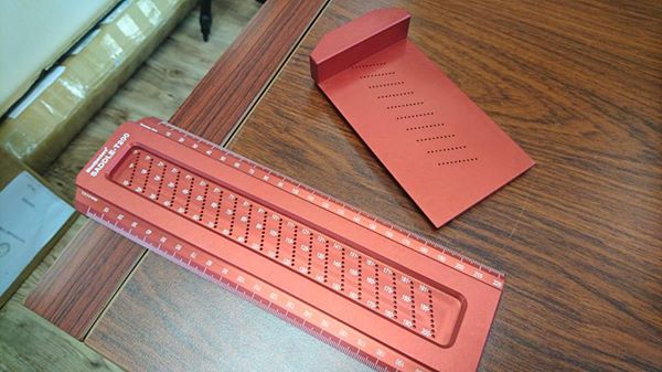

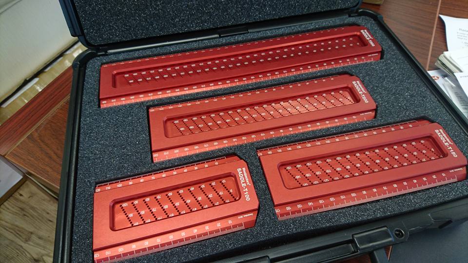

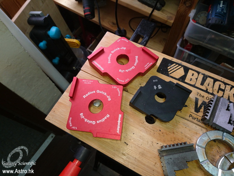

我承認自己很任性,3000元買4把木工間尺。
看誰有興趣,可以要150及200毫米那兩把。

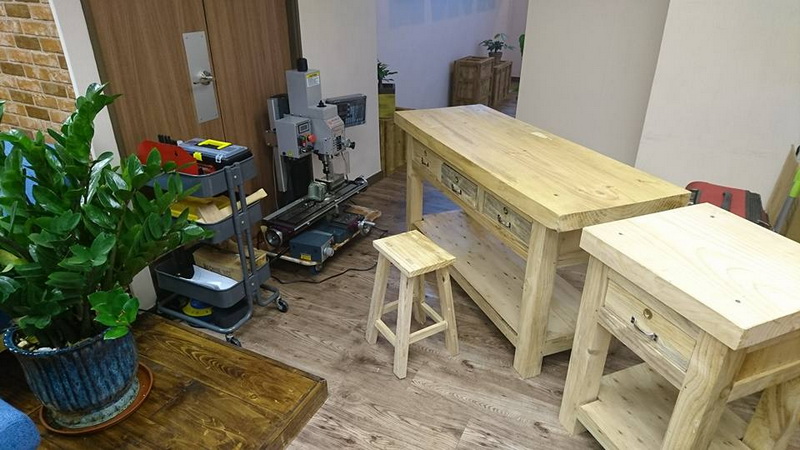

又敗了2張實木木工枱、1張實木凳。 :|
