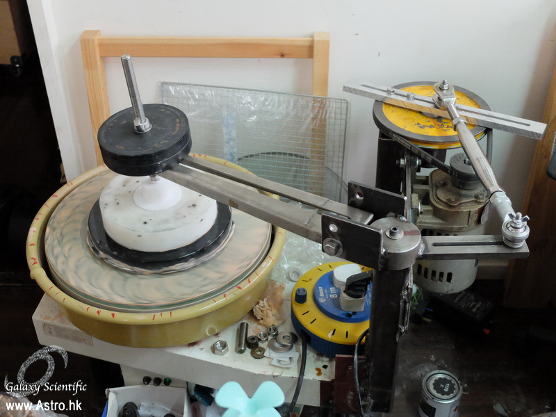

自製自動磨鏡機

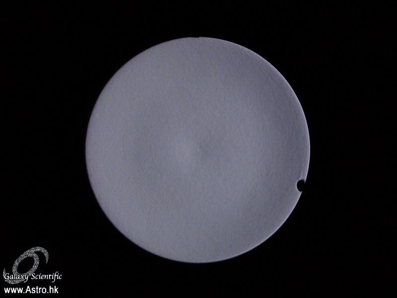

社長 » 2014-04-13, 04:03

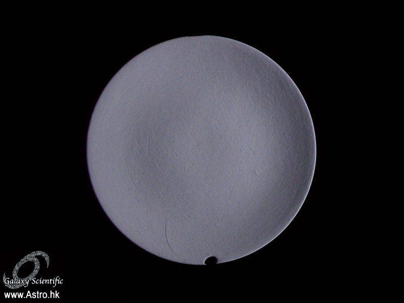

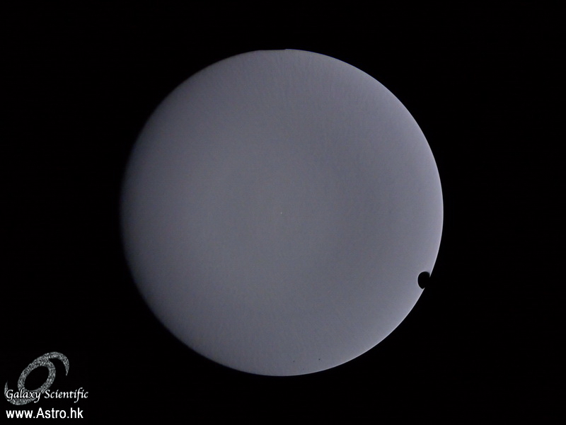

又拋了約1小時,由扁橢圓面修正至拋物面的過程中,因為刀口跟光源是連動式的,現時中央區焦距比外圍長3.8mm,而理想拋物面應是中央比外圍短5.51mm。因為採用另一種拋光劑修正,速度物別慢,以過去約1小時的進度估計,可能要多工作三五小時才成。
鏡面中央區有個輕微的氹,但光路會被副鏡遮蔽,所以沒有影響。
另外新拋光劑速度慢同時提升鏡面光潔度,所以看到鏡面尚有一些較深的花痕外,其他部份都顯得較之前光滑,這對目視低對比度的行星細節很重要。

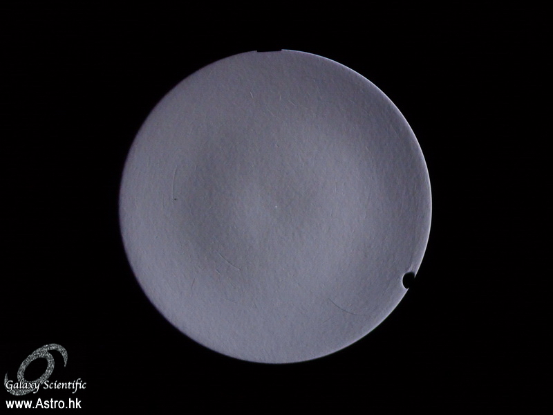

文章社長 » 2014-04-15, 18:50

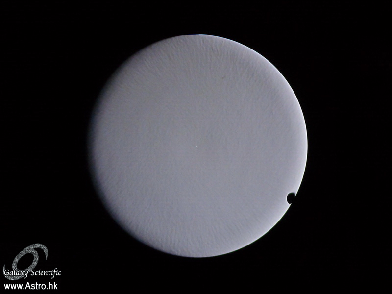

因為想效率快一點,改用另一款略快速但算是滑的拋光粉(即第三款),拋了第15分鐘,鏡面形態不變,仍是扁橢圓面及中央有個輕微的氹,早前留下的刮痕,則明顯淡化了。
在刀口儀下的形態保持,但量度中央區跟外圍的焦距差就明顯收窄至3毫米多,所以若維持現方法修正一小時以上,鏡面可接近正球面。
也有朋友勸我,到時還是把中央的氹修掉,雖然對望遠鏡成像沒影響(因為在副鏡影子內,副鏡短徑約3.2或3.5"),但作為教學案例,一片更標準的拋物面的確比較好看。

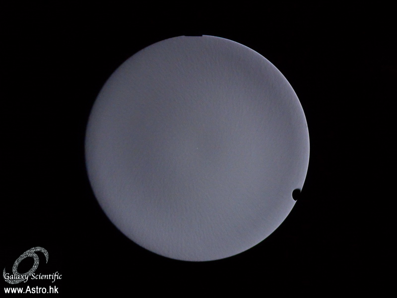

文章社長 » 2014-04-24, 00:51
又拋了半小時,外圍與中央的刀口讀數只差約2mm,不計中間那個不影響的小氹,估計多拋半小時便是球面了。
其餘的刮痕也淡化了很多。

文章社長 » 2014-04-24, 13:19
微調一下設定再拋15分鐘,鏡面型態有些微變化,稍後處理,但整體鏡面型態偏離正球面僅在+/-0.5波長範圍,比樓上誤差又縮少了一半。
另外鏡面平滑度提升,刮痕也快將拋掉。

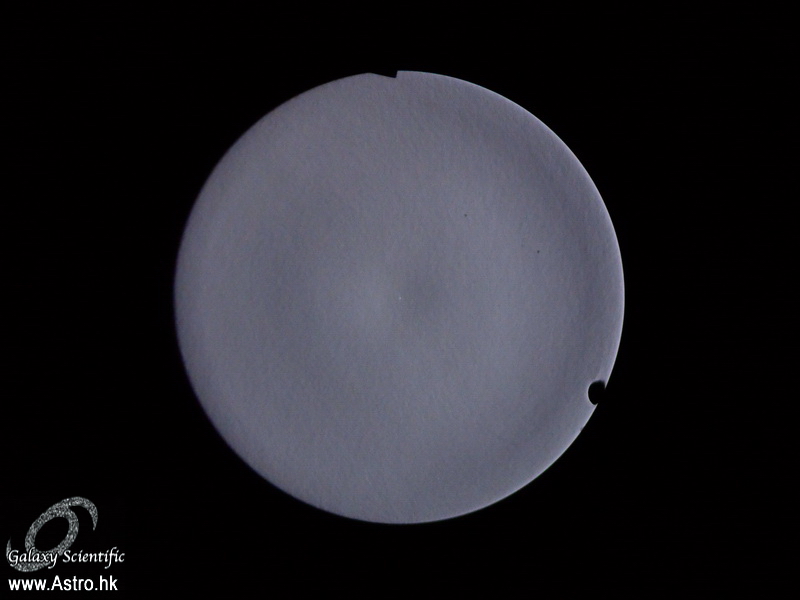

文章社長 » 2014-04-25, 12:38
稍為再調整一下,又拋了一小時,整體鏡面型態,最大誤差區域仍偏離正球面+/-0.5波長範圍,但較之前進一步平滑。
會多花一點時間,尤其是把外圍最邊緣的低邊修去。

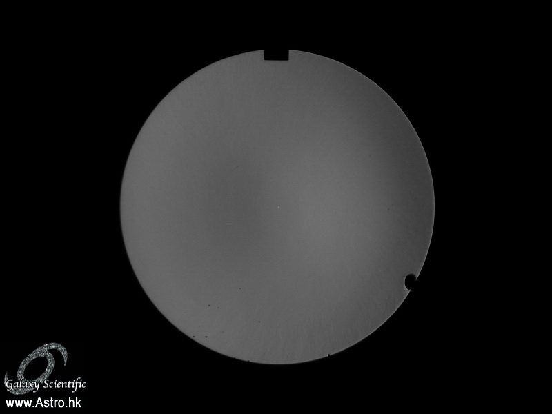

文章社長 » 2014-04-25, 15:14
又拋了1小時,鏡面主要部份已跟正球面誤差不足1/10波長,而外圍有2公分寛的塌邊,或許調整一下行程,用一兩小時便可修掉,之後便可進行拋物面化。
首次用一部自己設計的全自動磨鏡機 (以前造過的僅是一個轉盤,配合人手磨製),雖然反反覆覆,但也累積不少有用經驗,日後再造鏡便會快很多了,同樣的40公分鏡,很可能是十小時多便完成拋光並直接出品為正球面。

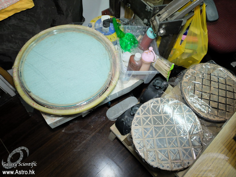

我的辦公室很忙的,長年 multitasking。繼早幾年兼營日間託兒服務,放過嬰兒床、暖奶器照顧過兩個小女孩外,現在又放了一部磨鏡機,這分鐘正在修正一片40公分f4.1主鏡。
這自製磨鏡機最近做了些小改良,現在運作不錯,最大可以磨制80公分主鏡。

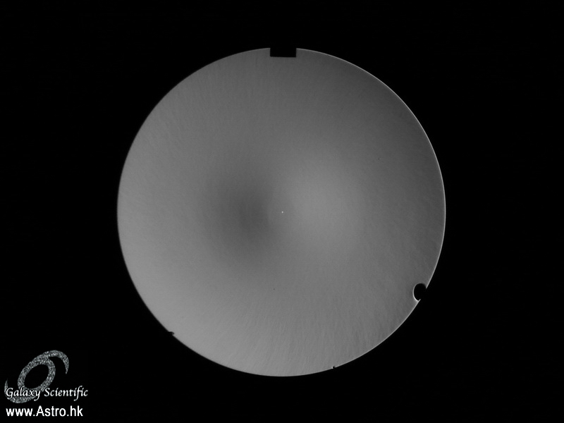

文章社長 » 2014-11-15, 19:44
Back to square one.

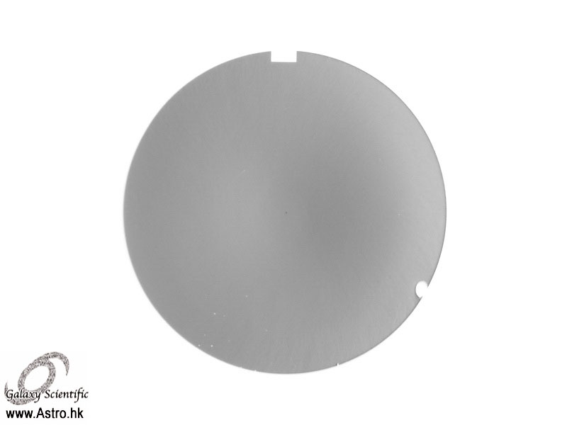

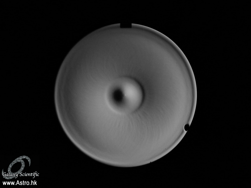

以下是刀口儀下的鏡面形態,算是平滑的,陰影明暗位跟拋物面剛好相反,又或者若刀口從右向左切入,也會呈現這形態。
反覆測試及修訂後,重新用磨鏡機造出無塌邊長橢圓面的400口徑f4.1反射鏡,初步試驗了磨鏡機不同設定下,可以產生某些的鏡面形態。要在仍要試驗,如何直接造出正球面,以及拋物面。
若我只想做一片理想的400口徑反射鏡,早已直接用人手修正了,但堅持用磨鏡機去造,是為日後造的更大鏡打下基礎。
希望未來數天可以進入拋物面的工序。

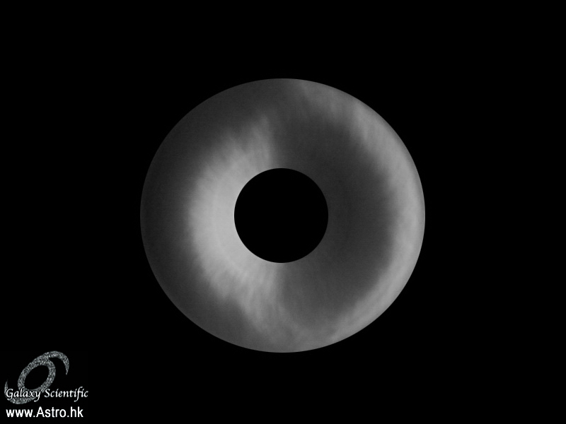

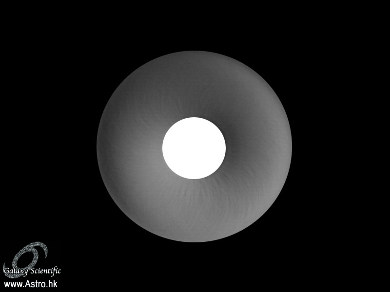

改動了拋光模行程及偏心量,花了一小時把長橢圓面的Conic Constant減少了一半,從K +2以上減至目前約+1,若把刀口影像光暗反過來,便正是這面鏡要求的拋物面形態,即中央及外圍曲率半徑差約5亮米 (我的刀口儀,刀口跟光源連動,非連動則長一倍)。
以下黑色背景的是現時刀口儀下的鏡面形態(刀口從左切入),白色背景則是用Photoshop處理,把刀口影像光暗反過來,以YY一下這鏡造好拋物面下的形態..... :mrgreen:
目前鏡面平滑度尚可,若造好拋物面至要求精度,應可在行星月面上有些表現。
DSCN0609 Inverted.jpg (41.3 KiB) 被瀏覽 48724 次

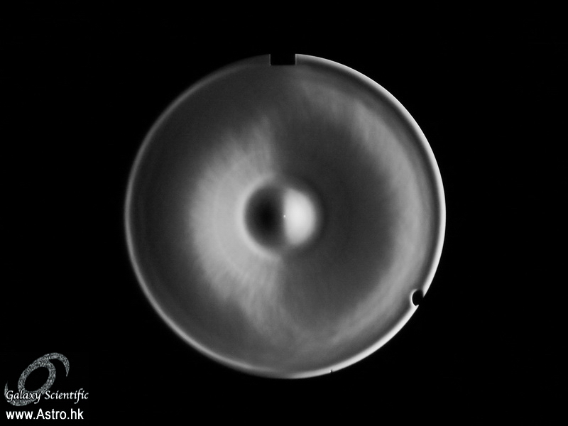

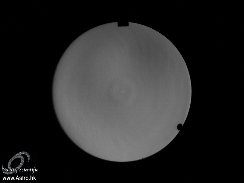

因為要趁機會用這小鏡(相對於計劃中的大鏡)累積多些經驗,不介意多走冤枉路,嘗試如何用磨鏡機直接造出拋物面。
暫時為止尚未成功,但不計中央及最外圍未能處理部份,鏡面大部份範圍是呈拋物面形態的,說明技術上是可行的。
若不改變設定的話,這片鏡只能用人手去造拋物面,又或者再些時間去摸索..... :|
DSCN0747 II.jpg (74.04 KiB) 被瀏覽 48640 次
Re: 自製自動磨鏡機
文章社長 » 2014-11-26, 19:16
不計中央及最外圍一圈,根本就是一個拋物面,甚至有點過度修正。
要改良鏡面平滑度很容易,這個沒大問題。照片中的鏡面顯得粗糙,部份原因是因為工作室內氣流影響,並非鏡面實際情況。
要處理中央那小山丘,或外圍那一狹窄環狀區也不難,但要重複之前的一些工序。
好了,日後再造大一點的鏡,不必人手拋物面化了,只要調整磨鏡機的設定便可以,這是很正面的訊息。

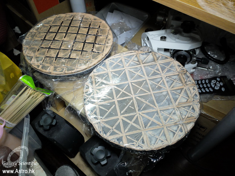

文章社長 » 2015-07-24, 19:31
工作停頓了半年以上,因為要籌劃一個位於雲南,金額達八位數的項目,多番努力,最後終於可以實現了 :D
其實手上這片鏡若我肯用人手去拋光,大概一兩天便可完成拋物面,但還是要堅持用磨鏡機,看看什麼因素會影響鏡面型態,因為16"鏡可以人手,但稍後在西藏的大鏡計劃便不能了。
今天嘗試了新方法,可以更容易更快捷及乾淨地告拋光模,拋了半小時,效果都比以前的好,很高興。
