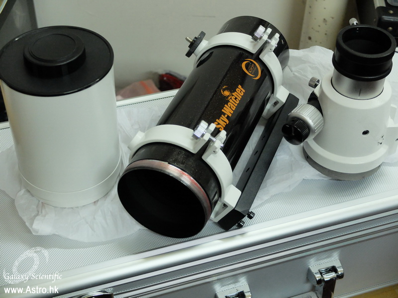

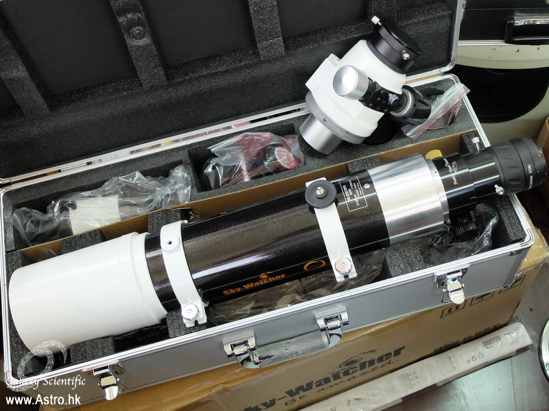

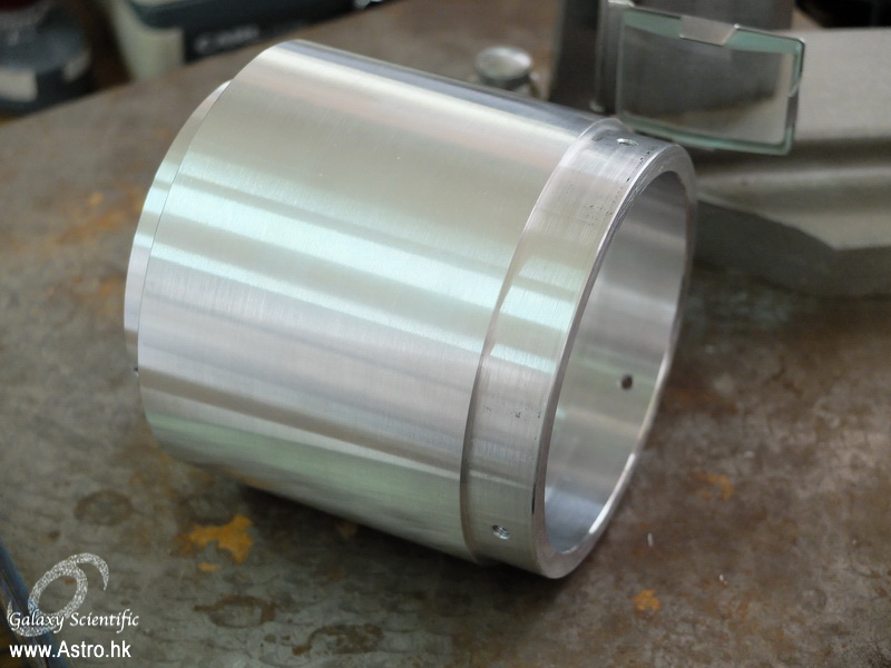

不時為愛好者訂製一些機械部件,剛又完成了一批。
早前為馬來西亞某政府單位Hyper Tune了一台SkyWatcher BKED80,配冷凍相機及光譜濾鏡使用的,
viewtopic.php?f=20&t=4025

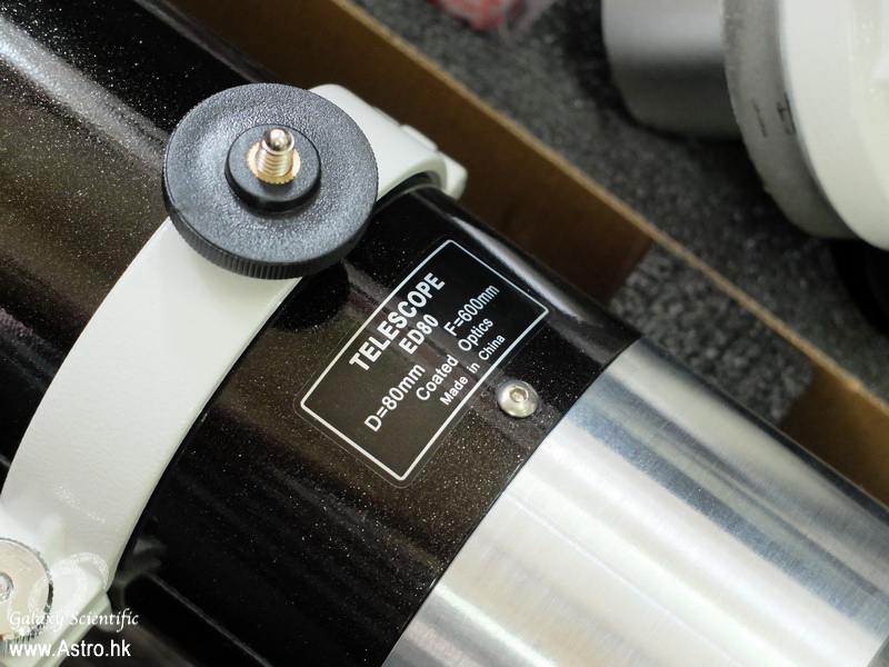

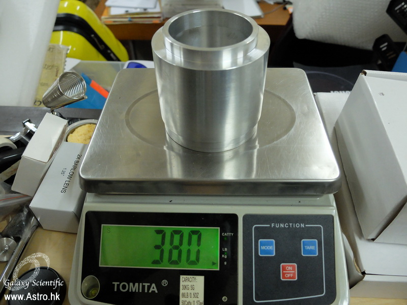

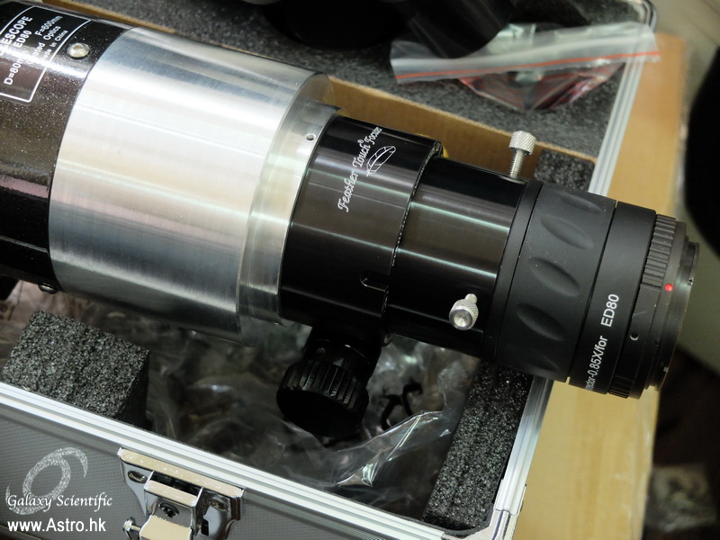

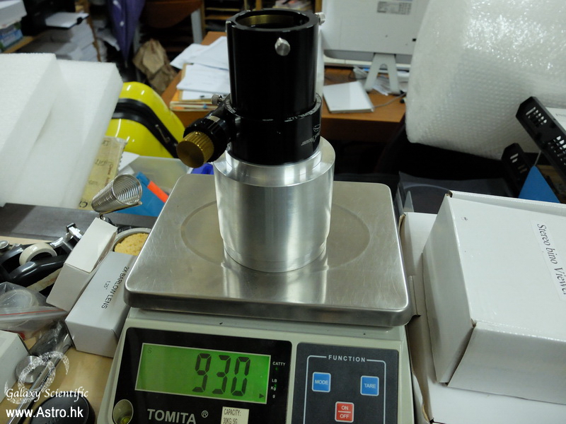

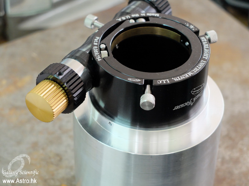

現為vr2xsc及vr2il又造了一個BKED80接羽毛2025調焦座的接環,設計略有不同,焦點有所調整,總體比原厰的要還輕一點。

文章vr2il » 2014-11-27, 21:51
原有的尋星鏡座可以拆下移到新接環嗎?另外尋星鏡座可否獨立購買?
vr2il
文章: 172
註冊時間: 2012-07-03, 21:14
Re: 為愛好者訂製的一些機械部件
文章社長 » 2014-11-28, 11:49
原厰那個是連調焦一起鑄出來的。
SkyWatcher本身沒有獨立的尋星鏡架底座(鳩尾槽)賣,我應有其他的,但曲面不吻合。
我也可能有些小尋星鏡,要找找。
也可以考慮用紅點瞄準器,送一個給你無妨,用雙面貼固定便可以。
不過這類小鏡,包括高端的APM,本身也沒有尋星鏡的,連裝也無位置裝。
