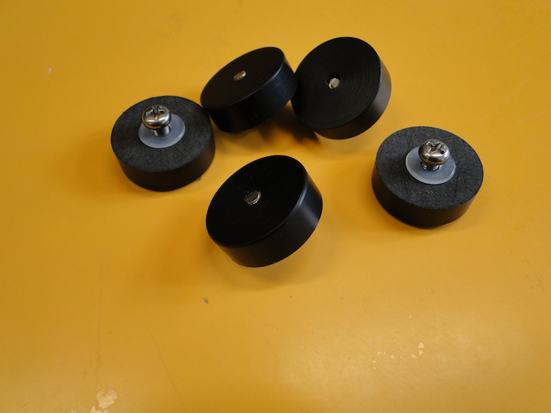

多做了幾個,下次見到社長的時候交給社長,適合信達的 50 mm 尋星鏡。底部已做磨沙處理,若不想鑽孔,可以用膠水黏牢。

先謝過Tse sir :D
改良計劃已進展到連尋星鏡保護蓋也照顧了,達爾文也高興了。
那Dob 16同學們,要麼拿回去自己鑽孔,要麼帶蓋上來,又或者下次小聚時我拿一把充電手鑽出去幫大家加工一下。

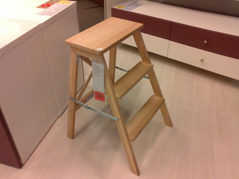

今天在宜家傢具看到這張梯,可以當矮凳或攝影時的電腦枱,盛惠HK$299。
但家中有馬騮及馬騮精,若買這梯也只能放在天文台或辦公室用。

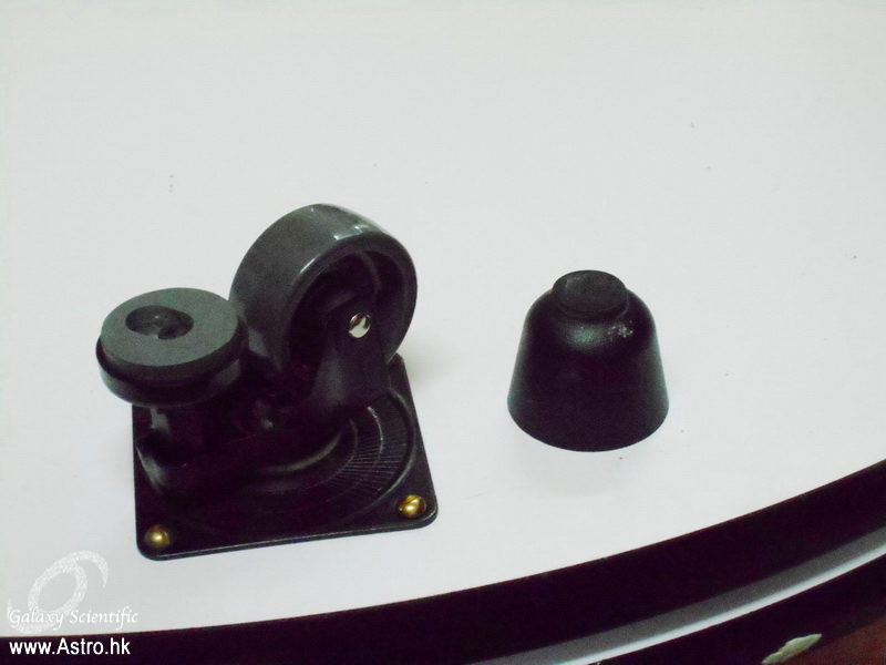

我會把長期放在火炭工作室的Dob 16 GOTO移至白鷺湖天文台,為節省時間整台鏡都長期架起來,哪晚要拍便推到草地上,所以剛在底座加了三個滑輪。
市場上有不同品牌型號的Dob,個別以輕巧為賣點,但這台Skywatcher Dob 16 GOTO的優勢是我的確可以一個人開車運出去,其GOTO及追踪功能又遠超其他Dob只能提供的目視所需,所以我在西藏也置了一台,只是剛剛的12月西藏星空派對,雖然大家都看到一些前未有的深空天體,但也認為這口徑根本未能發揮西藏天空應有的威力:

社長輪子在那裡買的?或者會裝在Dob8上。

又是廣東道最大那家,不過裝好後我懷疑用不着那個膠腳,我到時會直接墊磚。

社長 寫:又是廣東道最大那家,不過裝好後我懷疑用不着那個膠腳,我到時會直接墊磚。
那個膠腳不好用嗎?能不能調整高度?

絶對能撐起整台鏡,但晃不晃倒未有機會試過。
只是後來我想,與其蹲下來用板手去擰那膠腳,不如直接墊一片磚更快亦一定更穏。因為我準備把鏡長期放在白鷺湖天文台,天氣好就進去拍行星月面,裝了這些輪才方便直接整台鏡推出去,所以在那裡準備三片磚也很方便。
當然若是出外用,又或者單純目視,我想用那膠腳便可以,免得多搬三片磚。
