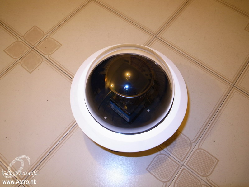

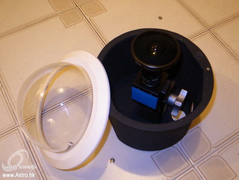

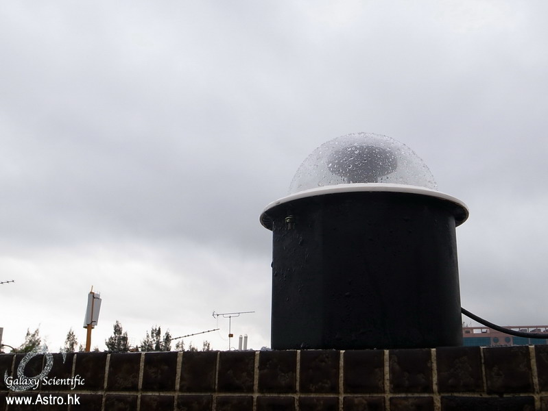

all sky cam 正式開光 8-)

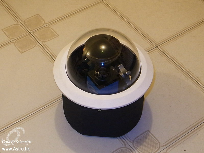

今天出去買了一個上半部是透明的塑料蓋,下部份是金屬的保護殼,外觀不俗,但可能是鏡頭擺放位置關係,原來影像質量還是受制於塑料蓋,所以折衷方法還是像現在方案,選片幅大些、解像度高些的晶片。版面每10秒更新一次:
我相信這個造價數千元的全天魚眼,是一般中小學都可以考慮的小型天象監察設備。

文章mwtse » 2011-10-13, 22:19
能不能試試把鏡頭裝後一點?
mwtse
文章: 483
註冊時間: 2011-05-01, 20:09
Re: Project all-sky camera - 自製全天魚眼鏡
文章社長 » 2011-10-13, 22:40
要用大一點的罩才成,因為USB線在相機下面,已不能再降了。但在店鋪裡找到的要麼沒那大的,要麼塑料罩是深灰色不是透明的,要麼下面的殼設計不合,這個算是剛剛好了。
到白天時會看得清楚一點,近地平線的景物是否受影響,當然最好待晴天晚上看看星點有沒有變型,那便可作準。

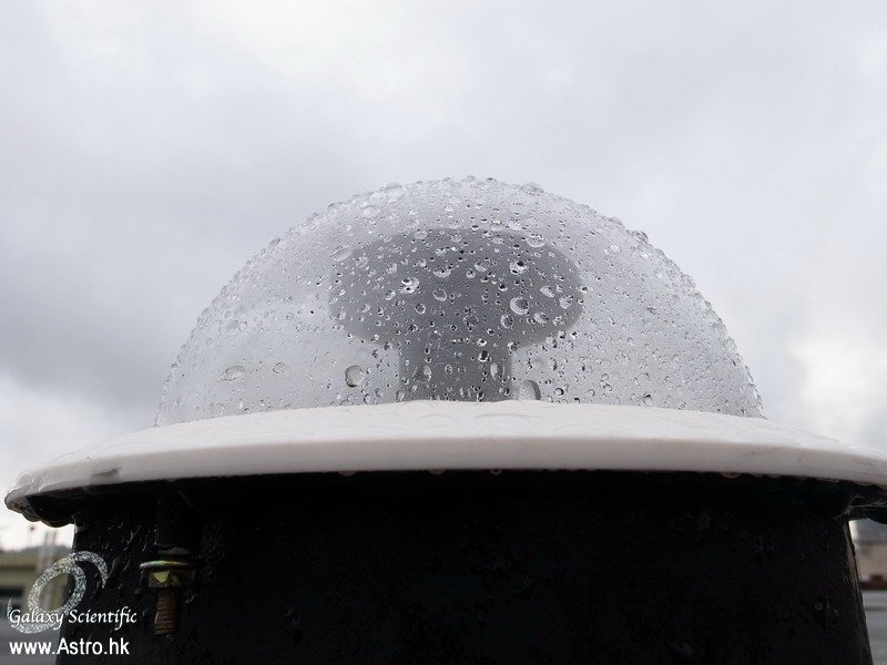

文章社長 » 2011-10-14, 12:15

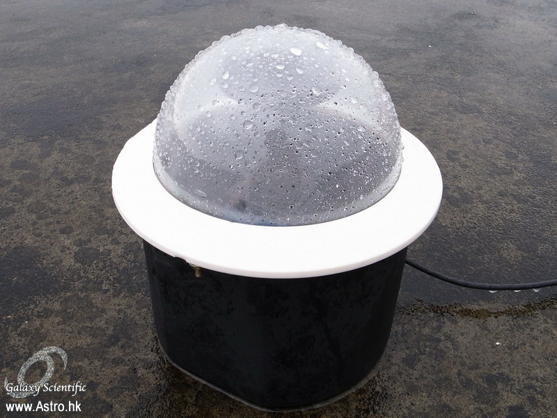

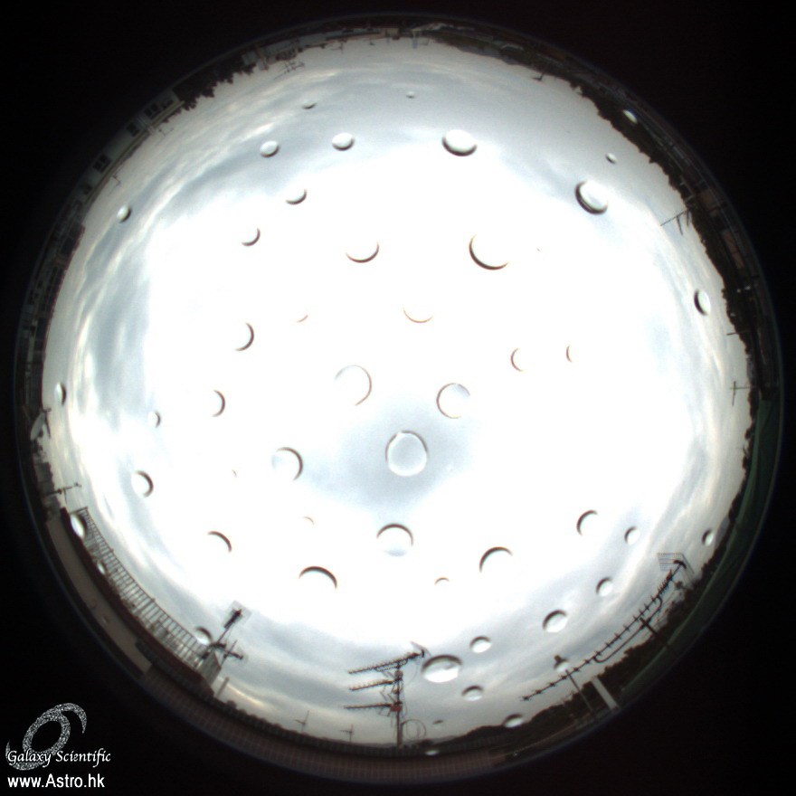

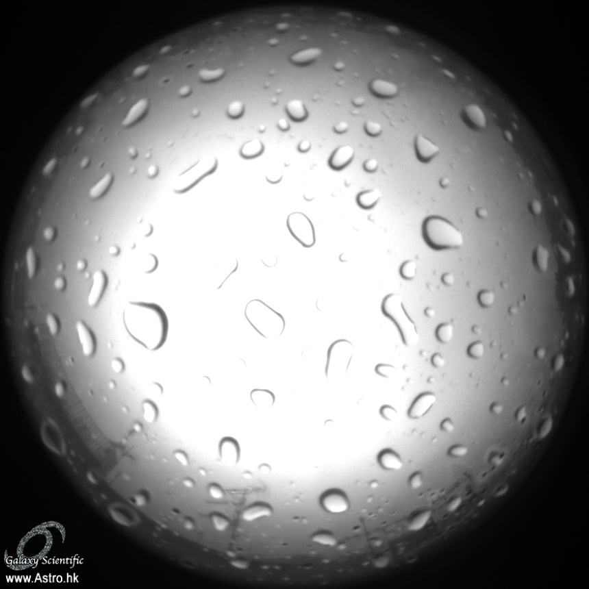

臨出門時到天台看看小魚眼鏡,發現因為出現秋天罕見的極潮濕天氣,塑料罩內也積滿了水氣及小水珠,所以網上看到的是一片慘白  :?
因為雨水不會直接掉在相機上,加上電子器材運作時會有一定熱量,所以不用担心相機本身,金屬殼底部有孔可以疏走雨水,問題也不大,塑料罩在日晒下也會慢慢蒸發水氣,但需時會長一些,或許可參考國外的方法,加發熱線快速水氣揮發,但問題是鏡頭長期在這樣的環境下,郤很大機會發霉,我看在香港情況,似乎把整個塑料及金屬殼密封起來,內置防潮劑會合理些,一來裡面不會再出現水珠,而且鏡頭也可保持在乾爽的環境裡。
這類DIY有趣的地方,就是從過程中會不斷摸索,學到新事物。當然我相信在西藏這樣少雨又乾燥的地方,按現有的設計便可以,不用把發熱或防潮了。

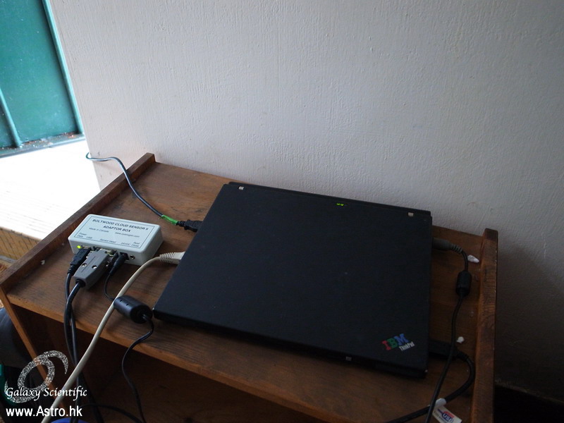

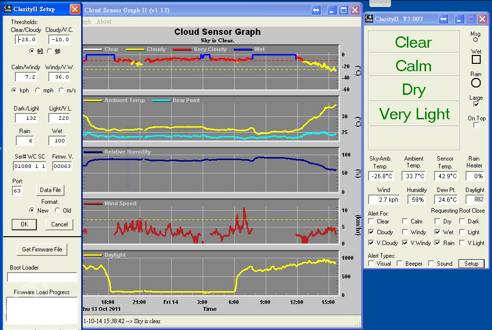

下圖第一張照片左側是Boltwood Cloud sensor,兩者會同時運到西藏的:
viewtopic.php?f=5&t=1400
現時在家裡是臨時用一部Thinkpad X60s作數據處理及上網,另外尚有兩部多餘的X21及X40,電腦用了5到10多年以上,到一定地步,不管是這裡那裡總有些小問題修不了或擴充局限應付不到今天需求,在公事用途上總有退下來的一天,但食之無肉棄之有味,一兩百元賣掉有些不甘,放一旁又看它不順眼,那用在這些輕巧工作上,最適合不過了。

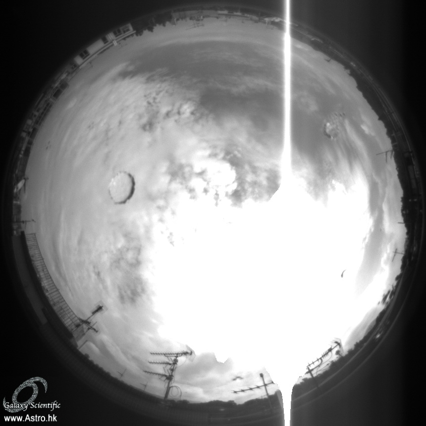

又一次經驗....
從今早濕度近100%降至現時的70%水平,太陽出來沒1小時,塑料罩內水氣全消了,僅剩外面幾顆水珠。
自動曝光不管用,要調到1/10000秒才成,但在太陽那裡還是飽和了。

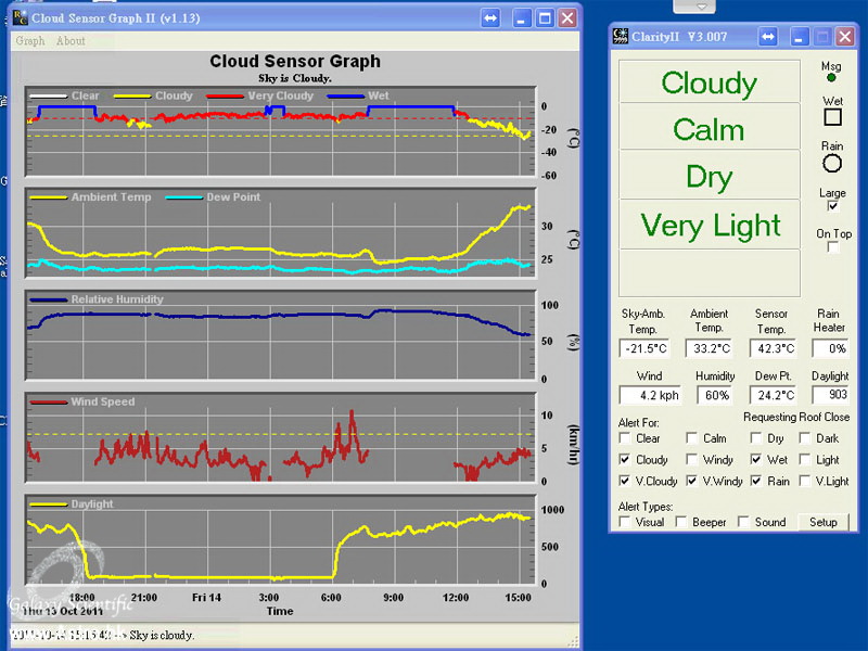

下午香港港轉晴,可算是藍天白雲了,Boltwood Cloud Sensor也接近多雲及晴天的臨界點。有一點可以肯定,就算在這種陽光下,塑料罩及鏡頭的內反射並不明顯,比SBIG的All Sky Camera要好一些。
我想像,若晚上遇著這樣的天氣,我老早開工拍了.....
文章社長 » 2011-10-14, 15:40
晴了! Boltwood Cloud Sensor果然好厲害,我心服口服了 :lol:

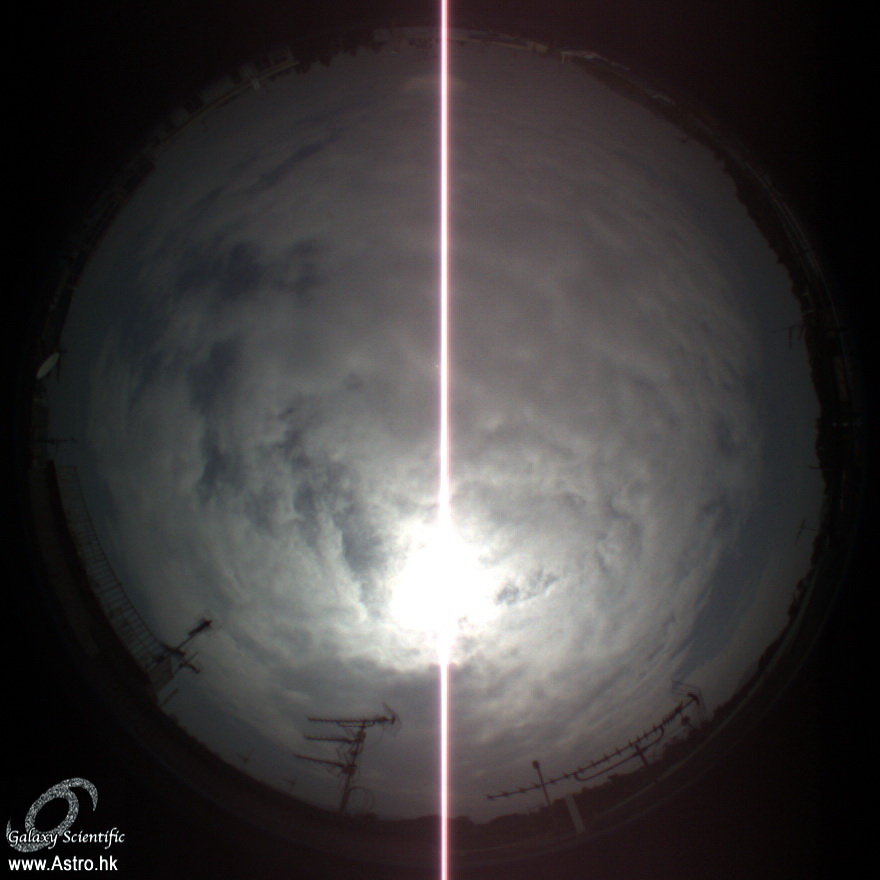

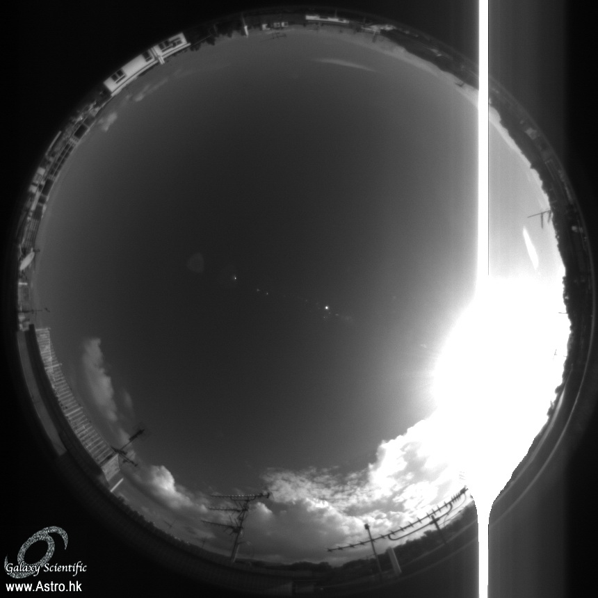

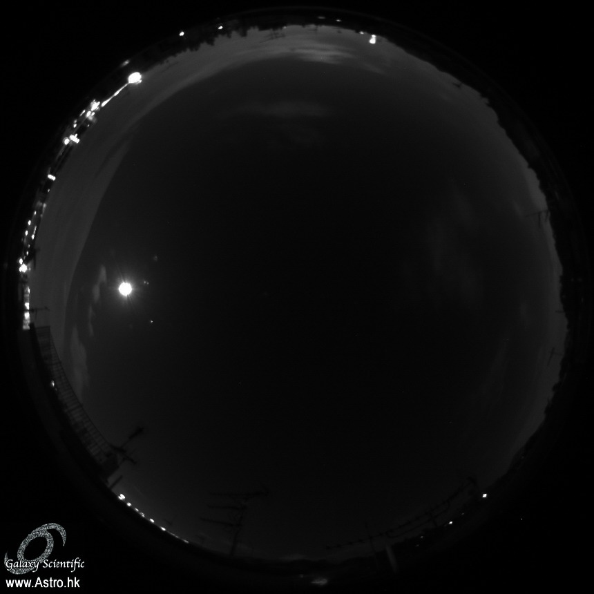

文章社長 » 2011-10-15, 10:18

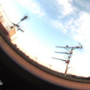

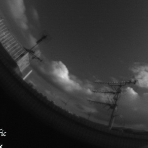

換上了DFK41相機,即帶紅外截止,色彩反應與人眼相近的相機,分享三張代表作。
- 臨換上彩色相機前最後一張美妙的黑白照。下午天色轉晴,至到午夜前,月亮及木星於東方地平線升出。相機如星圖一樣,方向別分左(東)、右(西)、上(北)、下(南)。
- 午夜時份換上彩色相機,郤突然下了一陣過雲雨,月亮在雲層後慢慢移至天頂了。因為相機敏感度跟黑白的DMK有差距,所以曝光也要由本來的4秒延為11秒多。
- 早上起來,調一下曝光至1/1000,恢復拍攝日間景物。同樣因為敏感度有分別,黑白相機的曝光只需1/10000秒。除了曝光外,白平衡也要分日夜調一次。
可繼續留意相機實況:
allsky C.JPG (102.11 KiB) 被瀏覽 26652 次
allsky B.JPG (100.29 KiB) 被瀏覽 26652 次
allsky A.JPG (55.68 KiB) 被瀏覽 26652 次
文章社長 » 2011-10-15, 12:22
太陽過中天時份,blooming明顯少黑白相機少。

日出與日落,看來彩色版的確比較適合我的用途。
文章社長 » 2011-10-16, 08:29
比較兩個相機,黑白的敏感度及對比度都好些,彩色相機已經用上有紅外截止的DFK41,按理影像會比無紅外截止濾鏡的黑白銳一些,但可能始終取樣度不足,影像仍以黑白較優。
由於這相機的首要任務是助我瞭解西藏天文台的天氣實況,以及有沒有什麼突發的情況,現場究竟是下雪或其他等,那仍以彩色相機較適合,又或者若相機運作穏定後,再放一個黑白型號用來拍夜空? :roll:
