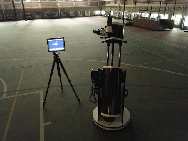

I really look forward to using this in school stargazing activities. Thanks for sharing! :P
Re: DIY iPad 架
文章Robin » 2011-06-09, 11:51
A really handsome looking and simple design! I like it.

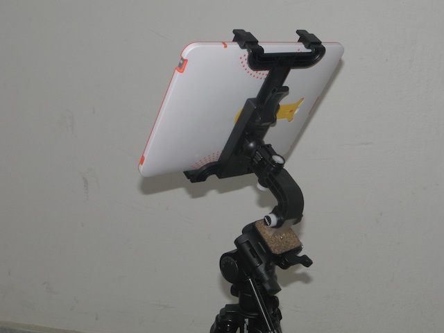

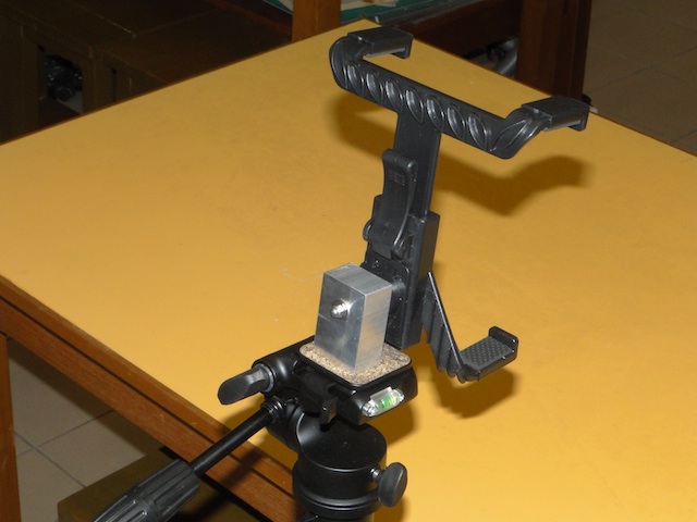

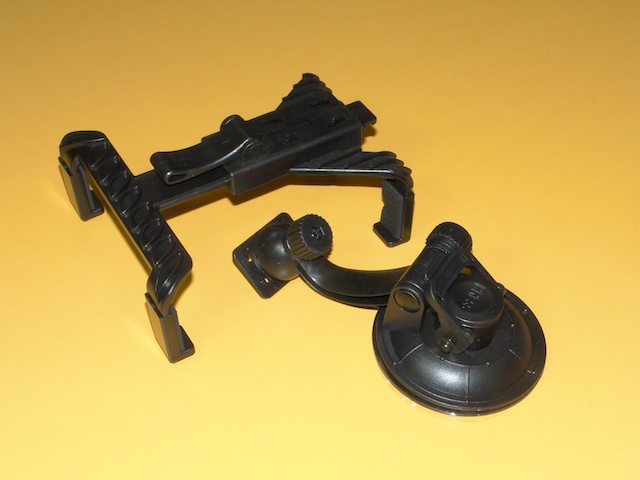

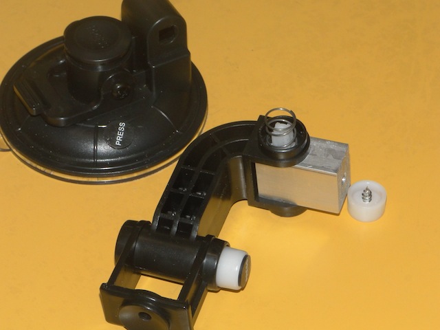

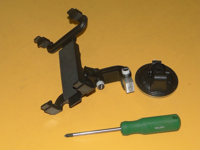

一時不慎,用來改裝的 iPad 架再也找不到,不過塞翁失馬,找到一款便宜了 $5 的可用 iPad 架,本身有一枚長長的螺絲,可以沿用原來的設計。

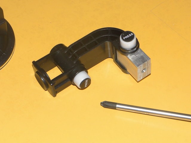

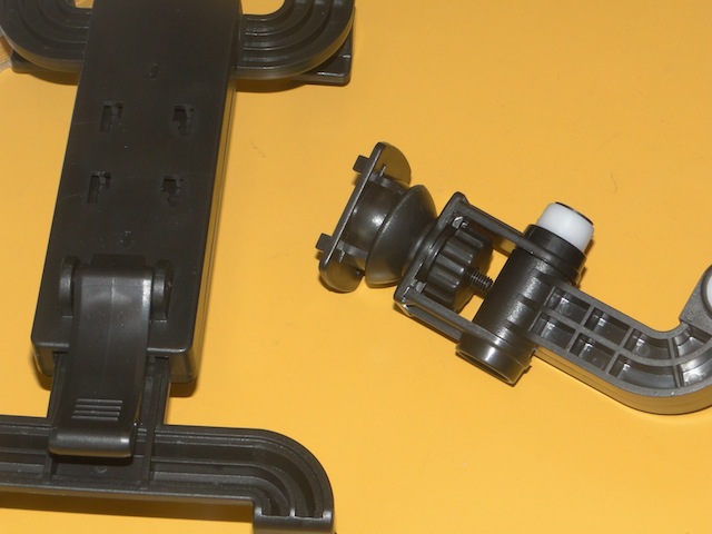

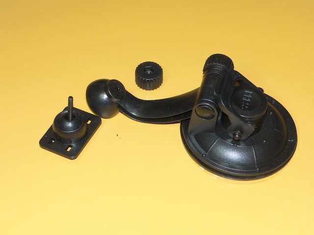

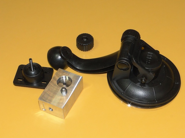

文章mwtse » 2011-11-06, 13:35

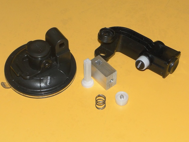

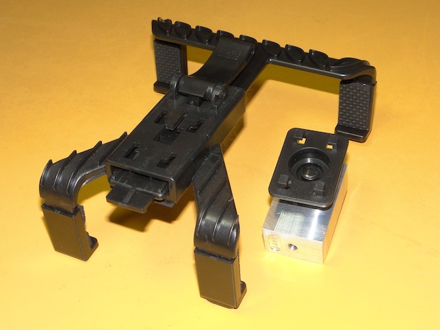

詳細研究後,想到可以用另外一種辦法改裝,讓 iPad 可以離開腳架遠一點,不會阻礙活動能力。
但要開一個方型的孔。

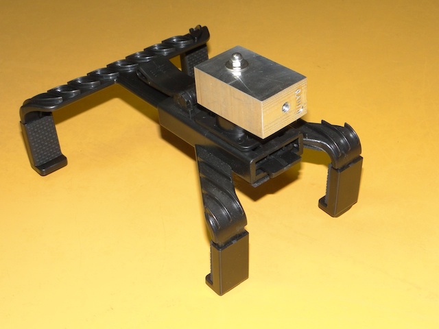

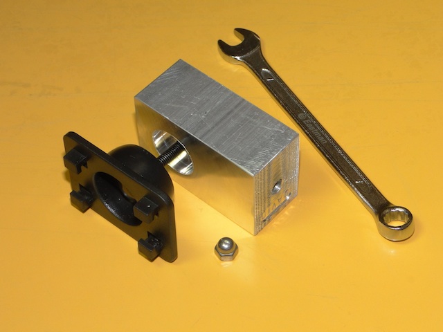

文章mwtse » 2011-11-06, 13:41
先在正方型的四角鑽四個孔,然後再在正中鑽一個較大的孔,最終的孔成四葉草狀。

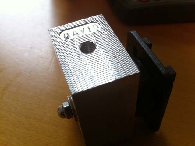

文章David » 2012-06-11, 20:07
今日發現謝Sir幫我整的配件原來有我的名字在上面!我可不會把這東西賣掉了。

文章mwtse » 2012-06-11, 22:50
買回來的一套字母未用過,順便試試,第一個 D 字未掌握技巧,模糊了 :oops:

文章社長 » 2012-06-12, 18:47
David 寫:今日發現謝Sir幫我整的配件原來有我的名字在上面!我可不會把這東西賣掉了。
主要是你的名字問題,若是"Galaxy"便可以賣了 :lol:
又或者是 Leica, Mercedez-Benz, Louis Vuitton.... 都可以。
不過要在前面加個 "for" 才成 :mrgreen:
