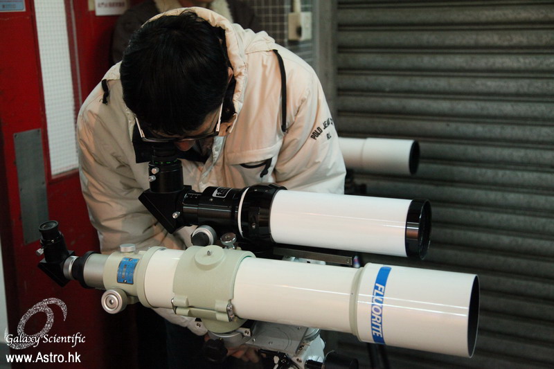

我們嘗試用人工星點測試找出答案。在這測試中,我們用望遠鏡觀察不同顏色的人工星點的影像:
viewtopic.php?f=14&t=763

用APM 80/480 APO鏡觀察藍光,第一衍射環非常暗,不明顯,要觀察十多秒讓眼睛適應光度後才看到。相反,運用Lunt的LS60TCaK折射鏡,大量的光散落在埃里盤的周圍,形成一個光暈 (Halo) 般的形狀,顯示這鏡對藍光的修正度不高,有明顯球面像差,這支生產商聲稱用作配合CaK觀察的鏡原來並沒有優化作這用途!
當我們用這些鏡觀察紅光,兩者的分別則沒有如此巨大。兩者都看到幾個衍射環,Lunt LS60TCaK的衍射環較多和明顯,但像差不會嚴重至把光打散成一個光暈。
我們也測試過Sky Watcher Equinox 80ED,和APM鏡的分別主要是藍光,紅光的分別相對較少。

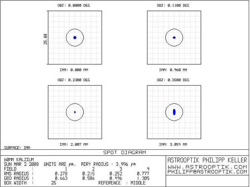

David 用的是最早一批次的 LS60T/Cak,約有二百台。折算下來,Cak module 要599美元,Cak 望遠鏡是795美元,即那台鏡價值196美元。我們昨天測試了,一台600美元的ED鏡其至上萬元的瑩石鏡紫光修正度也不夠好,所以解決方法只有兩個:
1. 長焦紫光修正度高的 APO,例如 APM 80/600、100/800、Zeiss APQ 100、高橋TSA 102等。這是很貴的方案,但好處是口徑有彈性,最大可以用到100mm。

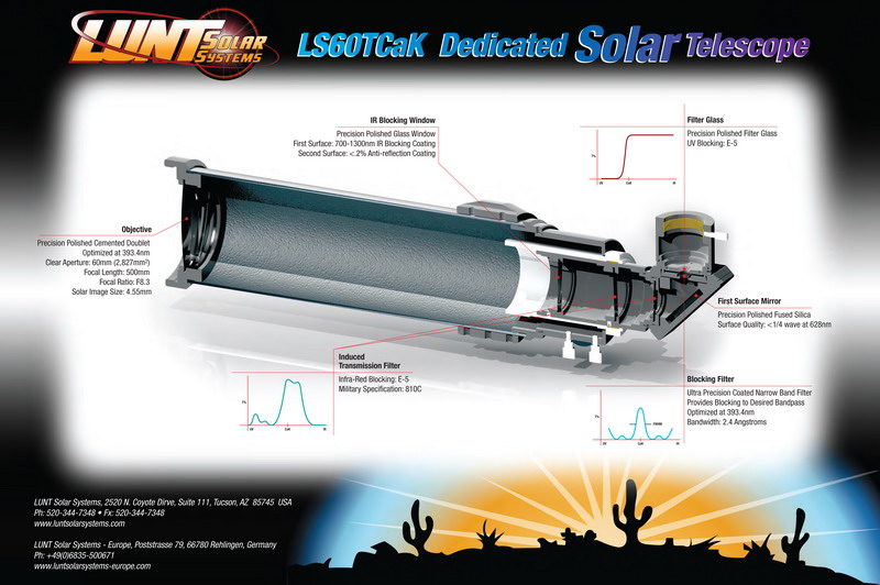

2. 後來的Lunt LS60T/Cak是以Cak波段優化的,但價格並沒提升,十分優惠:
"Objective - Precision Polished Cemented Doublet Optimized at 393.4nm"
Lunt LS 60 Cak Spotdiagram.jpg (82.51 KiB) 被瀏覽 5045 次
LS60T-CaK Poster-1.jpg (117.35 KiB) 被瀏覽 5045 次
