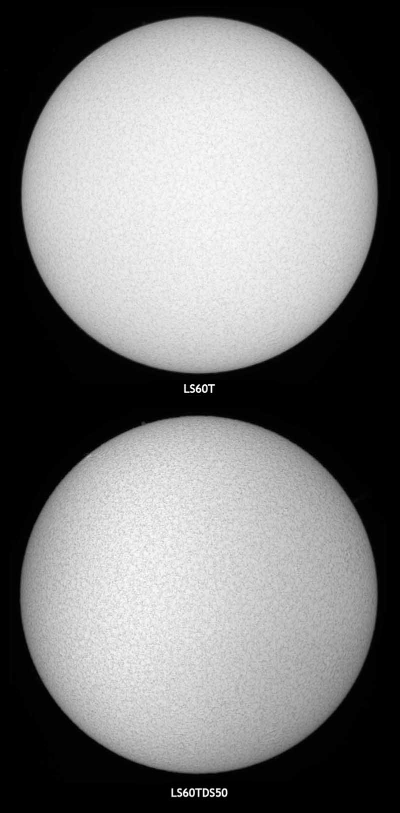

上圖:0.8A,下圖:0.55A。圖片幾乎沒有經後製。

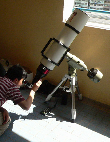

我個人便是覺得LS100T+LS100F雙濾系統 (0.55 Å)太暗,才升級買LS152T (0.65 Å)。 :mrgreen:
