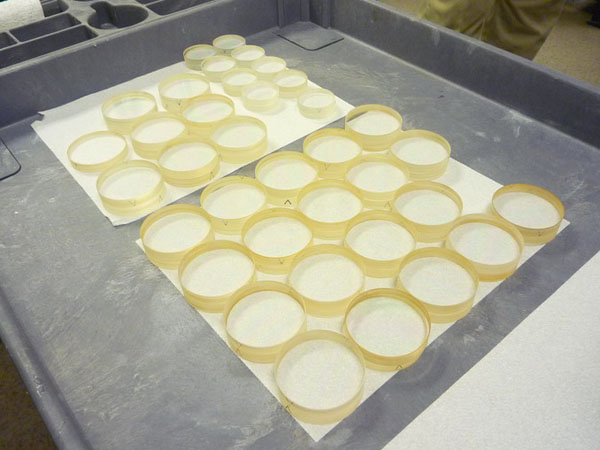

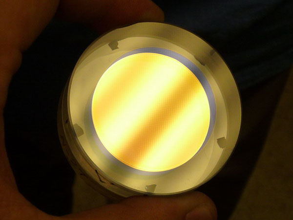

由於H-Alpha濾鏡只容許特定波長 (656nm) 進入濾鏡,因此精度要求極高。濾鏡的心臟為一個稱為Fabry-Perot Etalon的東西,由兩塊平玻璃組成,中間空腔 (Cavity) 為空氣 (或一些固體物料)。運用光的干涉,如果空氣的厚度為某些特定數值,H-Alpha光便可通過,其他光便不能通過 (嚴格來說,是絕大部份光波都不能通過,但一些其他特定波長的光仍可通過。)。由於厚度要很精確,玻璃必須要非常平,不規則的程度不能超過約1/100波長,也要確保分隔兩塊玻璃的東西 (稱為Spacer) 厚度精確。
光進入Etalon前,要經過一個稱為Energy Rejection Filter (ERF) 的濾鏡,把紅外線及紫外線除去。經過Etalon的光,除了656nm的H-Alpha光外還有其他特定波長的光,因此在鏡的後端要裝上一個阻隔濾鏡 (稱為Blocking Filter或Trim Filter),離開阻隔濾鏡的光便只有H-Alpha光,最後經目鏡進入眼睛。
