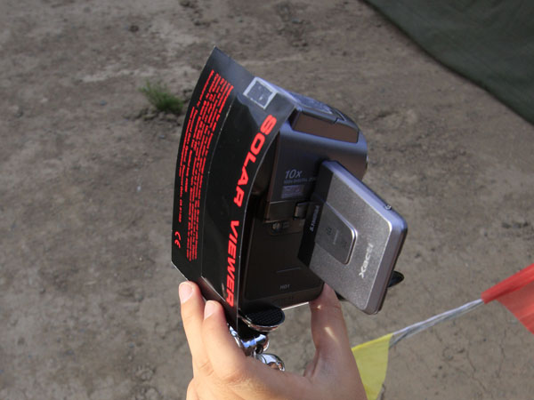

1. Solar Viewer
最便宜的太陽觀察方法便是購買一些有太陽濾膜的Solar Viewer,價值約為$10-20,影像的顏色為橙紅色,如同黃昏的「咸蛋黃」。不過,由於我們只是透過Solar Viewer用肉眼觀察太陽,沒有經任何放大,所以看到的太陽很小,除了用來觀察日蝕或作非常簡單的太陽拍攝外,其實用途不大。

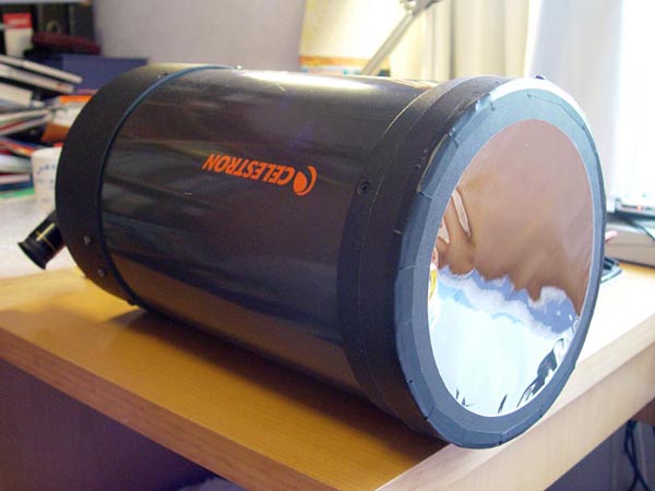

2. Baader AstroSolar Film
另一選擇是Baader Planetarium的AstroSolar Film太陽濾膜,影像呈微紫的灰白色。
http://www.astro-physics.com/index.htm? ... astrosolar
一張A4大小的太陽濾膜價值約$200,長一米的形式則約值$800。濾膜可剪成不同大小,配合雙筒鏡或單筒鏡使用,因此能做較高倍的觀察。由於濾膜可自由剪裁,配合不同大小的天文儀器,甚至配合相機鏡頭,彈性很大,使用方便。
Baader AstroSolar Film分ND3和ND5兩種,數字越大,減光越多。ND 5透光率是 0.001%,可用於目視和攝影。ND 3透光率是 0.1%,不可目視,只用於攝影 (菲林年代較重要)。在現時的數碼年代,一般來說ND5已可滿足目視和攝影的需要。

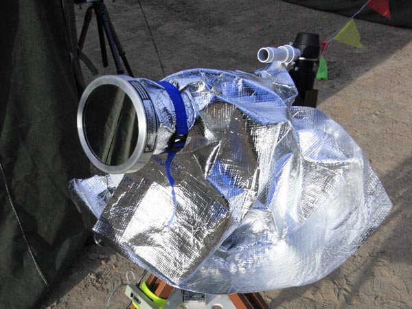

3. Thousand Oaks太陽濾鏡
一個含玻璃的太陽濾鏡,比Baader AstroSolar Film耐用,影像顏色近乎真實的橙黃色太陽。濾鏡有不同大小選擇,配合不同口徑的望遠鏡。

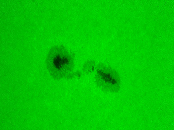

4. 太陽濾膜配合Solar Continuum Filter
觀察白光太陽時,加入綠色的Solar Continuum Filter (擰入目鏡便可) 會令影像更穩定,反差更高,對目視和拍攝有幫助。
viewtopic.php?f=19&t=170
注意,Solar Continuum Filter不能獨立使用,必須配合Baader AstroSolar Film或Herschel Wedge。
