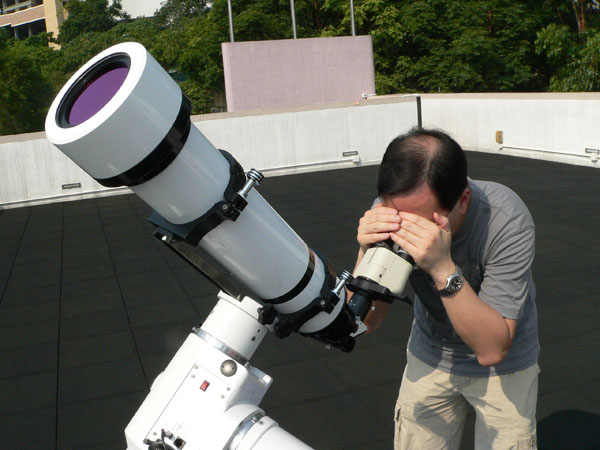

要運用LS100F,首先要配合一支不太小的折射鏡。我運用Skywatcher Equinox 120mm折射鏡,用一個接環把濾鏡旋上鏡的露罩。這個濾鏡的外直徑其實和Equinox的露罩直徑相若,非常合襯,反而如果用100mm折射鏡,濾鏡會比露罩大。

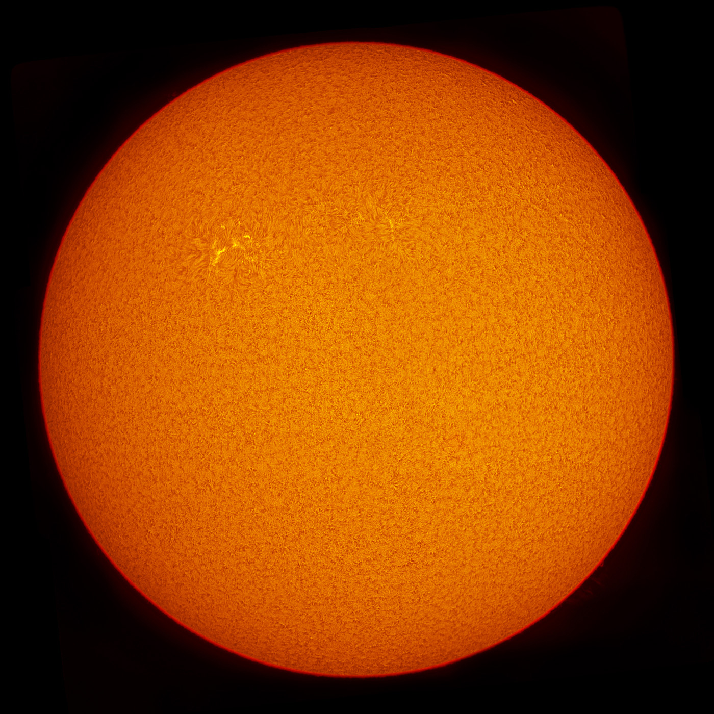

拍攝方面,LS100F的高倍拍攝的能力和LS100T相若,值得測試的只是低倍拼圖的表現。於是我嘗試不加上任何增焦鏡進行拍攝,看看能否製作出全太陽拼圖。由於Equinox 120的焦距不小,運用DMK31相機便需要把太陽分成6部份分別拍攝,再用軟件合拼成全太陽拼圖。如果LS100F的影像的均勻度高,拼圖製作應該如同運用LS50F、LS60TDS50和LS75F般沒有難度。
結果是,雖然LS100F的影像均勻度遠較LS100T佳,合拼後仍有明顯的光度不均要處理。我未試過使用Equinox配合LS50F或LS75F拍攝全太陽拼圖,或運用APM 80/480折射鏡配2x製作拼圖,也許其實這是難以避免的問題。

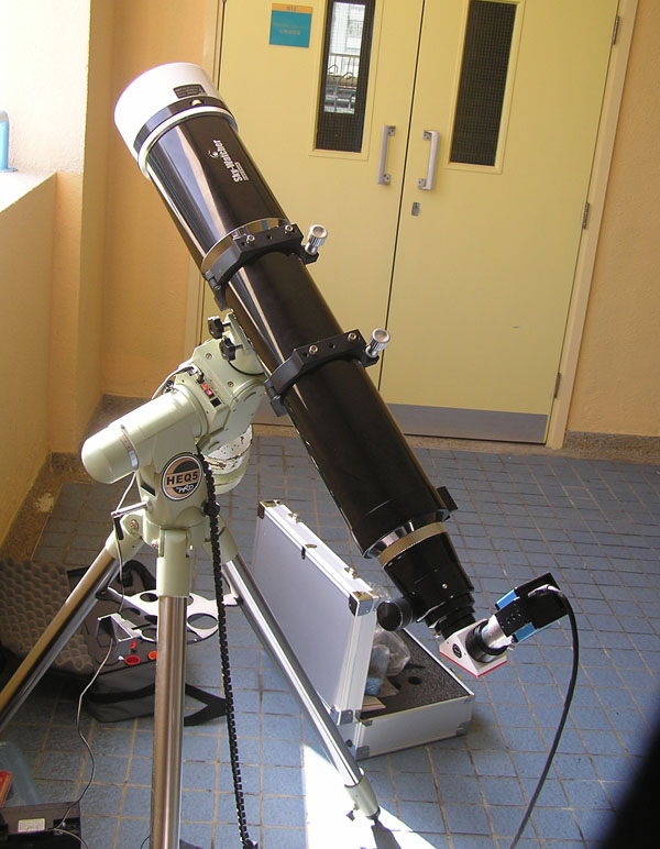

器材照片

平衡問題
由於望遠鏡的主鏡和頗重的LS100F都在鏡的前端,鏡會非常「前重後輕」,鏡的重心幾乎在主鏡的位置,難以平衡。要改善這個問題,需要把望遠鏡的箍環作一些改裝,赤道儀便要上緊燕尾的前部份。

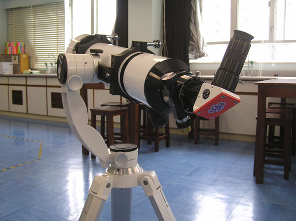

LS100T+LS100F雙濾系統
既然LS100F的優勢只在於低倍拼圖,而我進行這類拍攝的機會不高,而且LS100F和Equinox 120的重量不小,裝起來不太方便,這個組合的使用次數其實很少。
相比之下,我個人比較喜歡把LS100F裝上LS100T做目視觀察。這個組合的頻寬約為0.55A,表面毛絨絨的細節變得非常明顯和狀麗,如同一張過度處理的相片般。可以,雙濾的影像比單濾暗很多,如果大氣透明度低,情況會更差,所以只能作低倍目視。如果認為低倍目視的效果不夠震撼,可加入雙目觀察裝置 (Binoviewer),感覺會如同在太空觀察太陽般。
拍攝方面,由於影像頗暗,失去了單濾在高倍拍攝的優勢,只能進行較低倍的拍攝。因此,雙濾的優點只限於目視方面。
由於個人喜歡較光的影像,而且對富經驗的觀察者來說,其實雙濾可見的細節在單濾時都可以看到,所以雙濾通常只有兩個用途:
1. 給缺乏觀察經驗的人欣賞太陽表面細節。
2. 配合雙目觀察裝置使用。

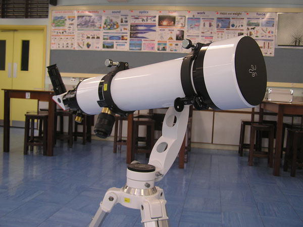

LS100F+LS100F雙濾
要做100mm雙濾,另一方法是購買兩個外置LS100F濾鏡。這個系統的主要問題是鏡的前端會極重,難以平衡,另一個考慮是如何把兩個重量頗大的濾鏡穩固地接駁望遠鏡。相比之下,LS100T+LS100F的組合較方便,完全沒有這兩個問題。
影像質素方面,當然是兩個外置LS100F濾鏡稍為優勝。

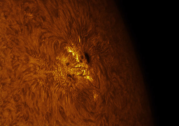

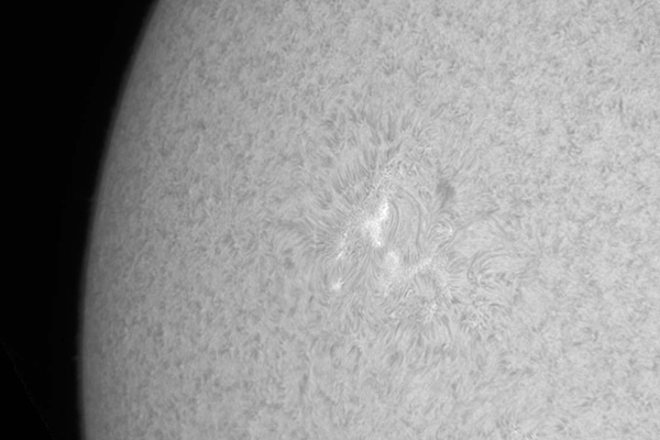

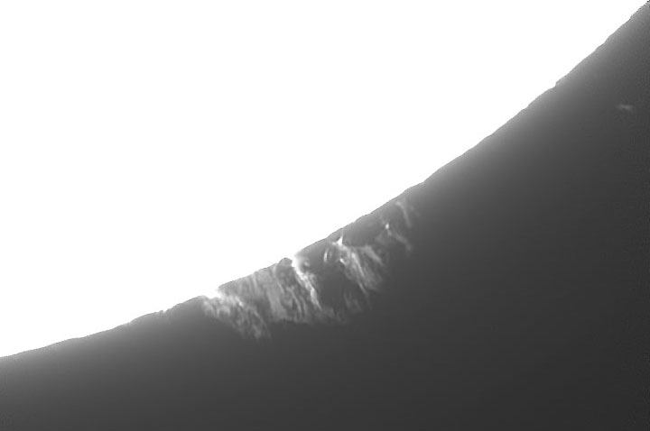

LS100F的不同高倍特寫表現:
Andy
文章: 27
註冊時間: 2010-02-08, 23:02
Re: 評Lunt LS100F太陽濾鏡 (及100mm雙濾系統)
文章David » 2010-02-12, 23:04
Andy 寫:LS100F的不同高倍特寫表現:
你真的有耐性裝起這些儀器,我這個懶人應該只會用LS100T。

David 寫:LS100F+LS100F雙濾
圖中這位LS100F雙濾系統的物主,昨天告訴我考慮是否上LS150T望遠鏡.... 8-)
