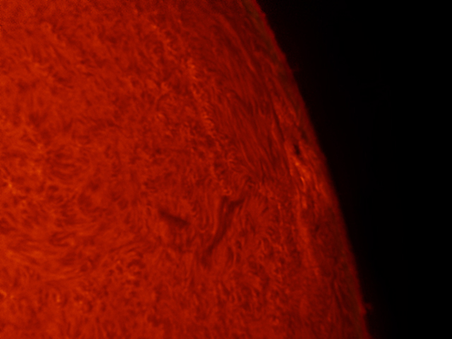

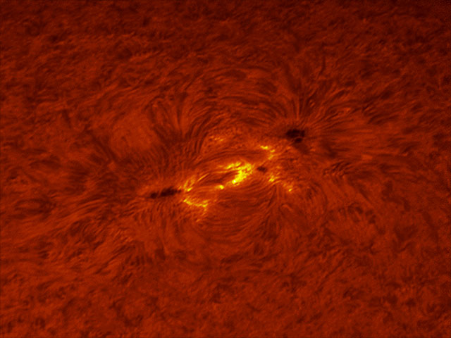

拍攝方面,大口徑的集光力强,這個焦距為800mm的鏡,如果加入2.5x增焦鏡拍攝表面細節,曝光時間仍可保持在1/100s左右 (當然,這數字也取決於相機的增益設定。)。在高倍的情況下,影像的不均勻並不明顯。相反,如果不加入任何增焦鏡進行低倍拍攝,由於影像均勻度不太高,難以製作拼圖,單張出圖則沒有問題。

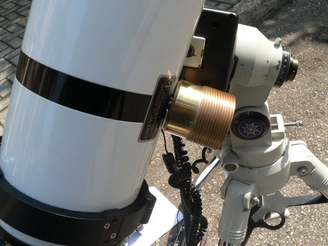

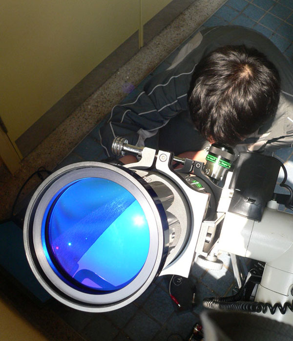

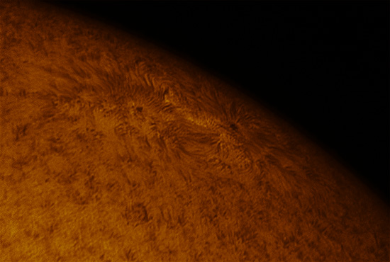

器材相片
最後由 David 於 2010-02-11, 13:37 編輯,總共編輯了 3 次。

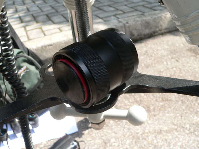

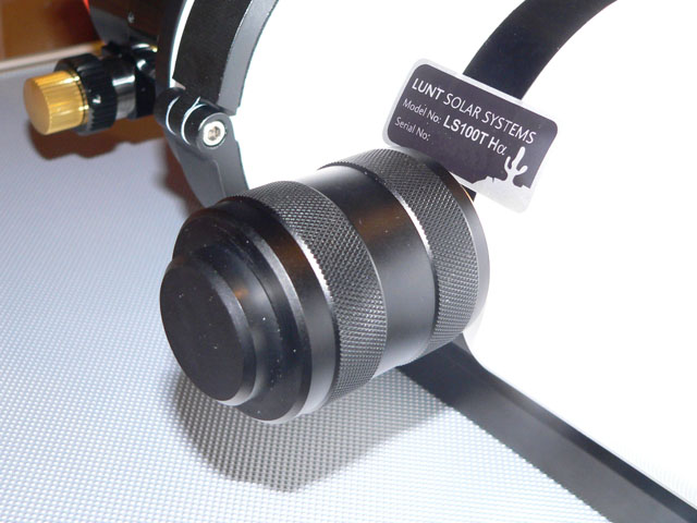

氣壓調頻

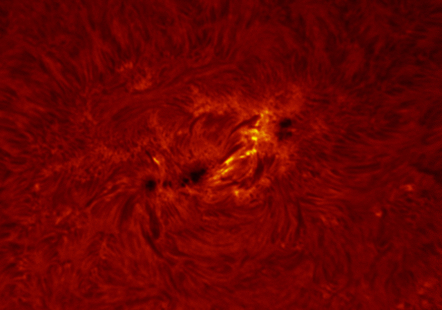

Re: 評Lunt LS100T太陽望遠鏡
文章Andy » 2010-02-11, 12:39
Other Performances
Andy
文章: 27
註冊時間: 2010-02-08, 23:02
文章Andy » 2010-02-11, 12:50

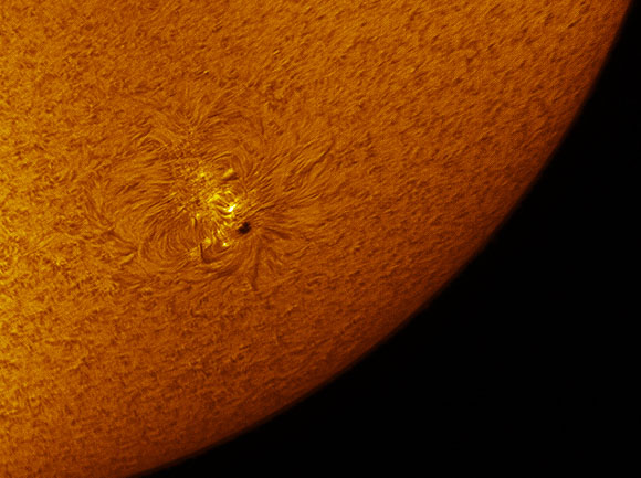

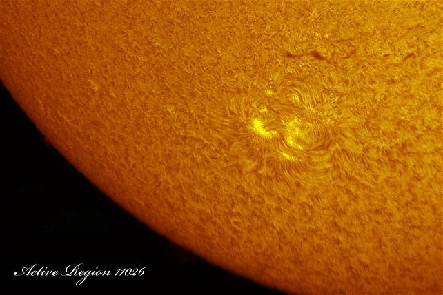

同場加映 :arrow: LS100T 加上 LS100F 後的拍攝效果:
(唯一問題:難以調頻)
Andy
文章: 27
文章社長 » 2010-02-11, 13:43
Andy 寫::) :) :) :) :) :) :) :) :) :) :) :) :)
(唯一問題:難以調頻)
Andy, 可否分享一下為何難以調頻? :?:
文章Andy » 2010-02-11, 14:20
由於要分別在LS100T及LS100F調頻,所以難以調到一個位置是影像每部分的細節平均顯示...

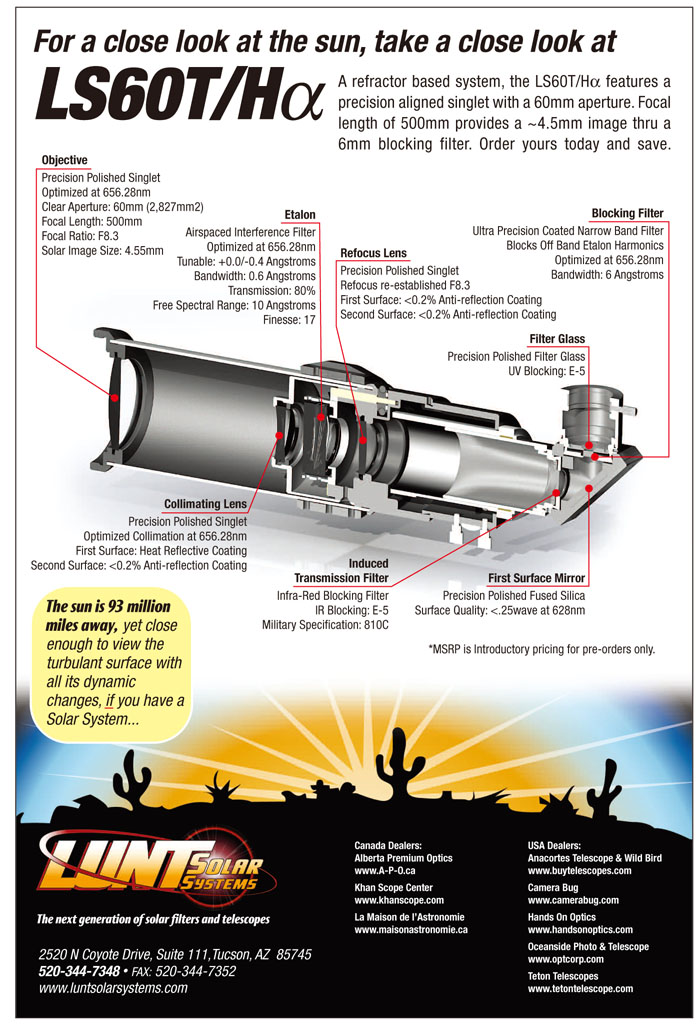

文章社長 » 2010-02-11, 22:23
上一幅LS60T的解剖圖,和LS100T相若的,可以瞭解一下日珥望遠鏡的工作原理,
Lunt Sky and Telescope ad for LS 60Tha.jpg (218.93 KiB) 被瀏覽 55678 次

David 寫:氣壓調頻
其實黑色套是什麼用的?

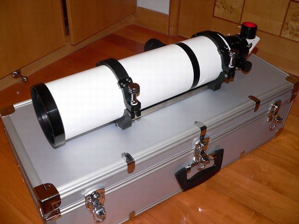

奇怪是裝上尾板後放不下鋁箱 , 要先拆出來 , 所以現在用的時候都要裝尾板 , 挺麻煩的。

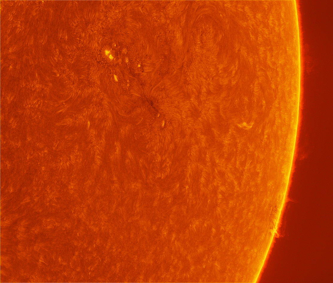

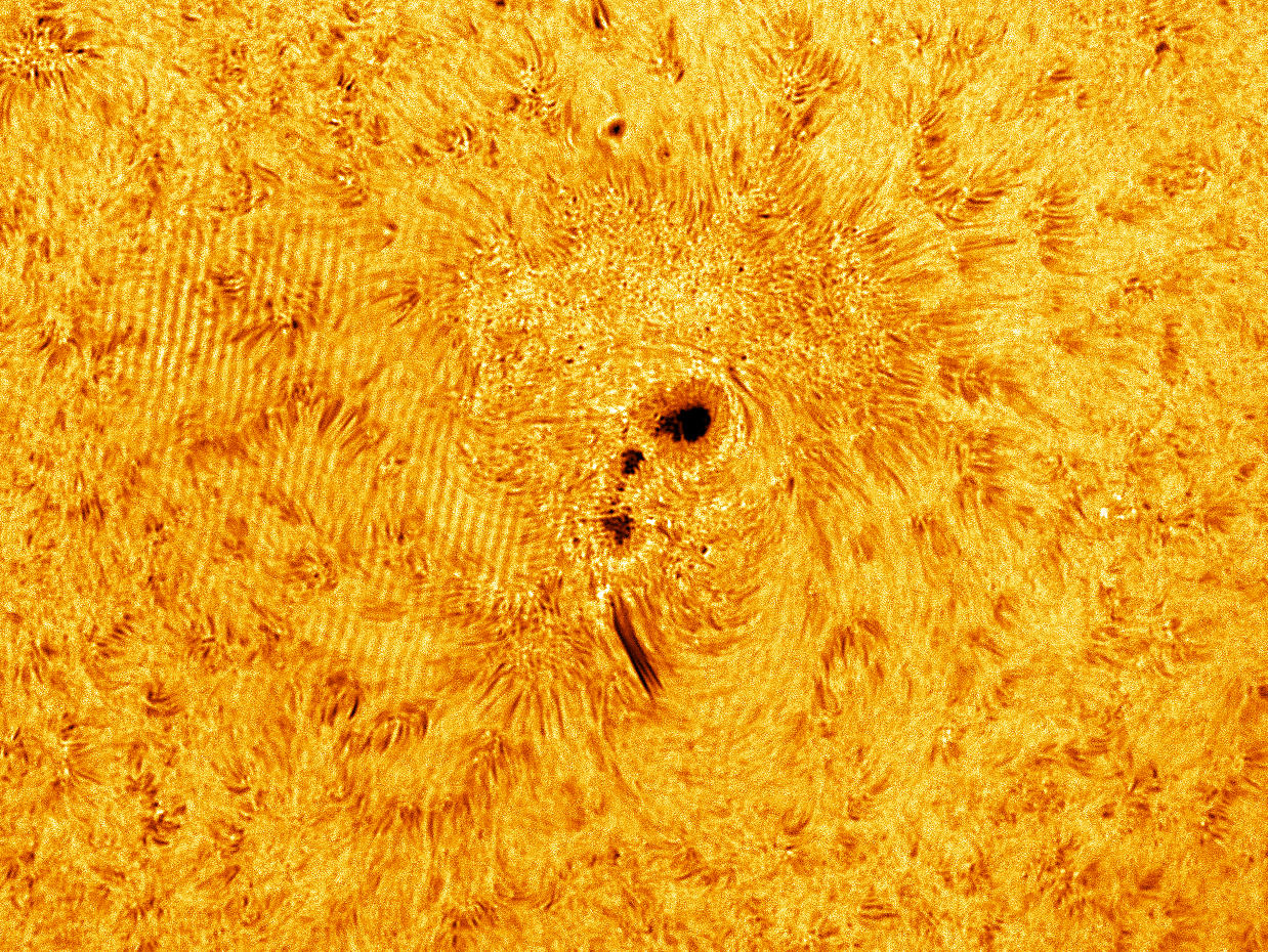

另外用DMK X3拍攝時影像有條紋 , 是牛頓環嗎? X2.5拍攝是沒有的 , 而且gamma愈低愈明顯 , 如何處理? 如圖

kelvincheboy 寫:
David 寫:氣壓調頻
其實黑色套是什麼用的?
氣壓或傾角調頻都是調節日珥鏡以對準Ha波段的方法,前者效果好些但也貴些,最極端的是LS160F,要買一個CO2即二氧化碳氣樽加電子調頻去做,
viewtopic.php?f=19&t=316
LS230T好些,那個電子調頻便可以,
viewtopic.php?f=14&t=3813
氣壓調頻很穏定,但始終用了長時間便會有些改變,所以用了一段時間後,可以把整個套筒扭出來,重新扭進去便可以歸零了。

kelvincheboy 寫:昨天收到貨之後 , 有機會試看一下 , 目視時跟60T不一樣的是日面對比度高了 , 用21mm目視時第一感覺跟60T差不多 , 當不斷放大倍數時 , 特別感覺到更多針狀物 , 毛鬆鬆的感覺很棒 , 其實如果用好一點的目鏡目視太陽的效果有多大增益? 今天日面不多太陽活動 , 而且天氣不穩定 , 用了一小時就收了。
學校天台拍的? 第二張我很喜歡,質感很好。
純粹個人取向,看太陽要麼享受整體的震撼力,那我們手上的Ethos及雙目是很好的,若看個別細節,一些高對比度行星目鏡效果會較好,但看的時候也較吃力。我的兩眼視力差距較大,以前不注意雙目,但自從參加了Lunt在阿尼桑那州的沙漠中搞的太陽派對,我便改觀了,
viewtopic.php?f=13&t=609
若鳩尾板頂著,要麼把那些軟墊切一下。
用3x巴羅拍的時候,試試調節一下後焦點?即把相機拉出一點點?
P.S., 原來這麼快到了,我會安排過來安裝其他東西。
文章David » 2014-09-15, 17:32
The Newton's ring problem occurs for certain scope-accessories combination. The only solution seems to be .... to change the combination.
The use of 3x will start to make the image rather dim. So there is a chance that the Newton's rings will be more obvious.
I often find that 3x is too much for daytime seeing conditions. May be you are more lucky than me. I often use 1.5x and 1.75x :oops:
