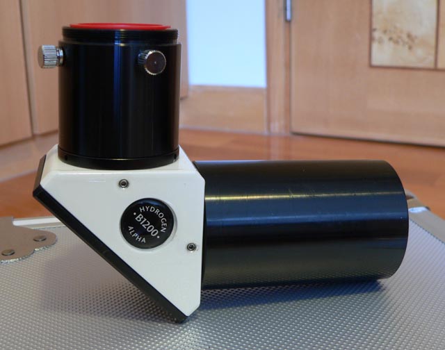

B1200

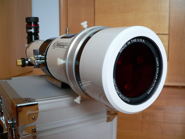

LS75F接駁APM 80mm口徑折射鏡。留意濾鏡的3個遮擋,稱為3-Root Design。

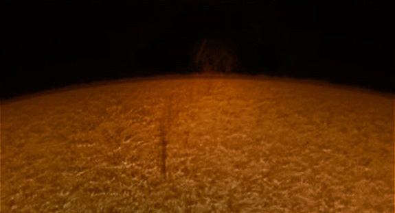

我剛才運用LS75F的特別版作了一次較高倍的攝影 (但遠比F30小):
器材:LS75F+APM 80/480 折射鏡+Televue 2x+DMK31相機,即是焦距是960mm,F12.8。
相機設定:曝光約1/200s, 增益約60-70%
由於視寧度很差,而且不斷有雲飄過,拍攝了1小時只得到一段約20秒、650張相的影片。 :evil:
我認為1500mm左右的焦距已是這個口徑的上限,否則曝光時間會太長。以日間的視寧度,我一般不太喜歡用1/100s或更長的曝光時間。如果要用F30左右,視寧度的要求會極高。

Re: 評Lunt LS75F太陽濾鏡
文章Andy » 2010-02-11, 14:24
Excellent capture in poor condition !!!!

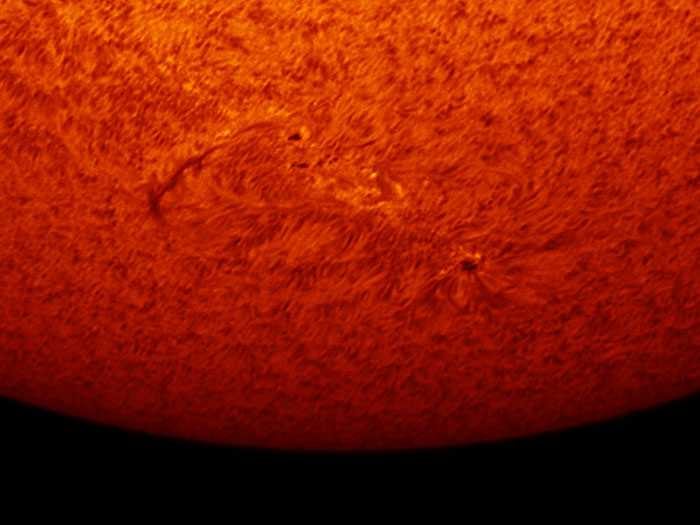

文章Andy » 2010-02-11, 14:39

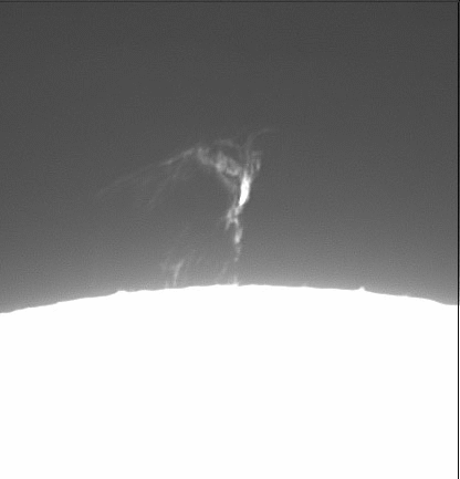

LS75F高倍相片

Re: 評Lunt LS75F太陽濾鏡
文章pywmm999 » 2010-02-11, 15:08
非常有用,非常感谢!
现在我比较倾向于75单滤的。
那张日饵黑白的动画的曝光参数有没有、前后经历多长时间?
目镜端有二寸有1.25寸的吧?

Re: 評Lunt LS75F太陽濾鏡
文章Andy » 2010-02-11, 15:26
日珥動畫 :arrow:
曝光:~ 1/50s
拍了大概10分鐘

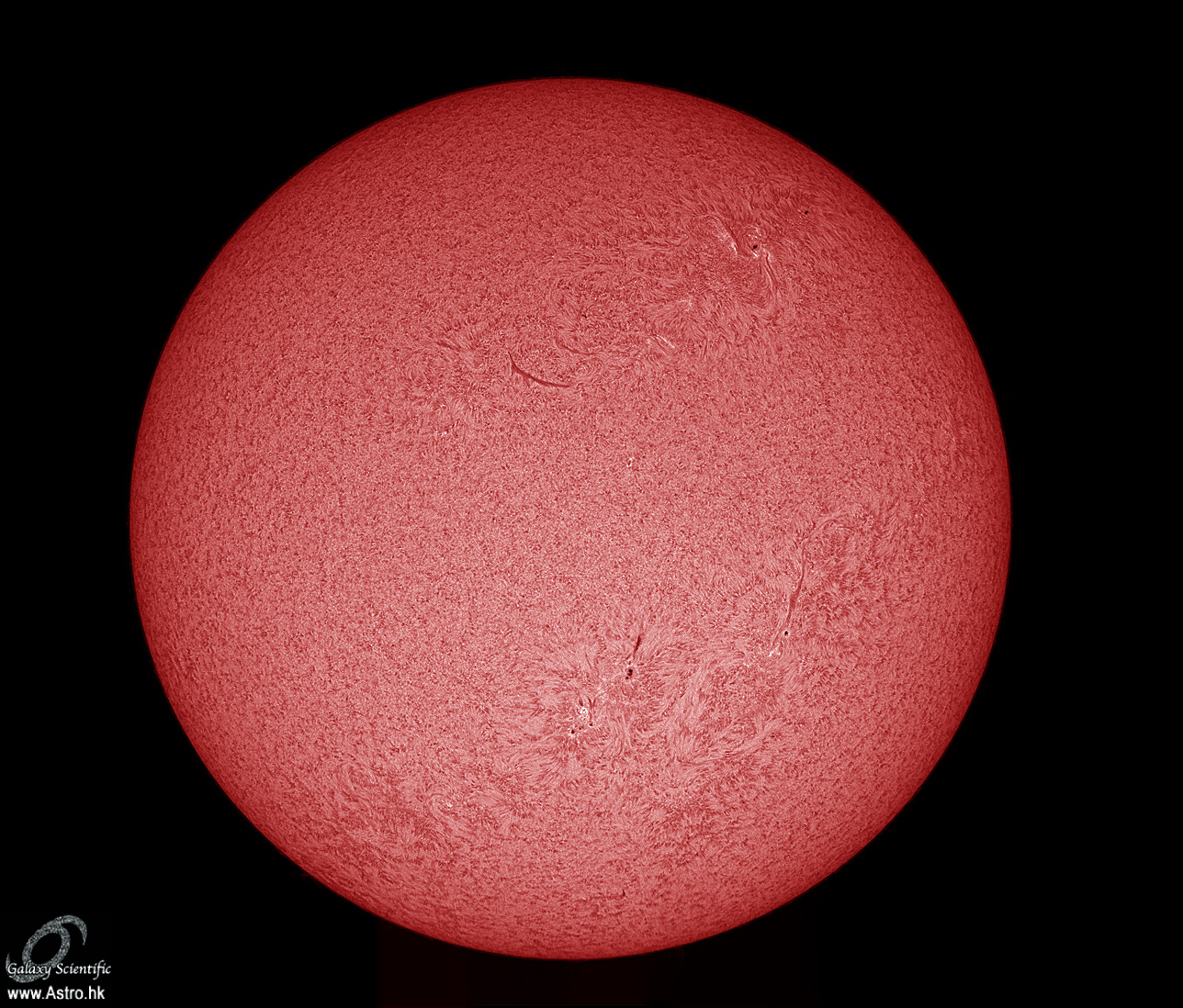

文章社長 » 2011-04-03, 15:07

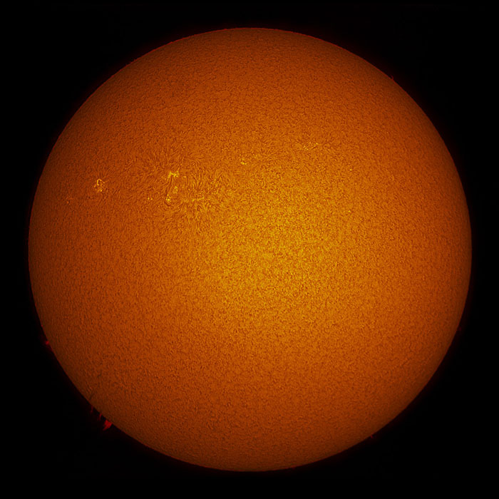

補一張Signature series unobstructed version LS75F 的全日面照:
viewtopic.php?f=15&t=915#p8663
