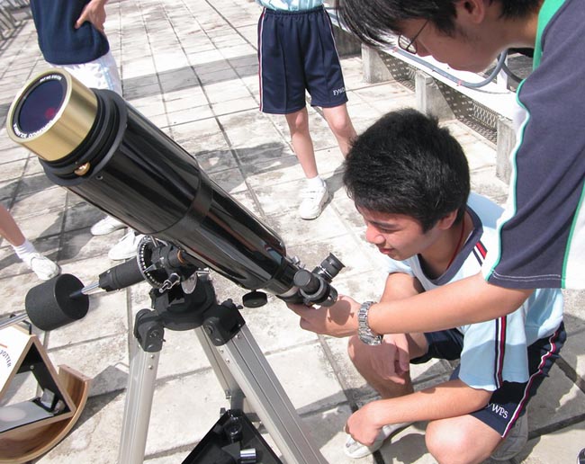

一天後,在大埔保良局田家炳千禧小學,一些香港天文同好運用較大的60mm口徑SM60濾鏡接駁高橋Sky 90折射鏡觀察太陽。我雖然沒有參與這活動,但網上的精彩分享令我極想立刻有這個組合,亦使我認識一個概念:雙濾 (double-stacking)。意思即是,如果把兩個濾鏡一個疊一個地接駁,影像的反差會大為提高,好像網上看到的一些經過高度處理的相片般。雖然,一個SM60的價值約是$22000,我認為如果能與學生分享欣賞太陽的喜悅,便是值得的事,於是很快便升級了。
SM60的目視效果遠超SM40,果然是一分錢一分貨。問題是,口徑最大、價值超過$40000的SM90又會如何呢?

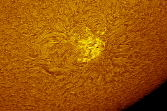

2007年12月,我運用新購入的DMK相機配合SM60和Sky 90拍攝當時太陽表面一個非常巨大的活躍區域,獲得我那時最滿意的太陽影像。

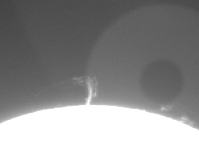

2008年初,我發現原來這個濾鏡有內反射問題。如果拍攝日珥,會出現鬼影。如果只需要拍攝太陽表面圓盤細節,由於曝光時間較拍攝日珥短,所以內反射問題影響不大。

1. 內反射問題 - 主要影響日珥拍攝。

Oldfield So拍攝到的SM40內反射問題:
http://3.bp.blogspot.com/_kmH9AIva8dU/S ... 8-1617.jpg
