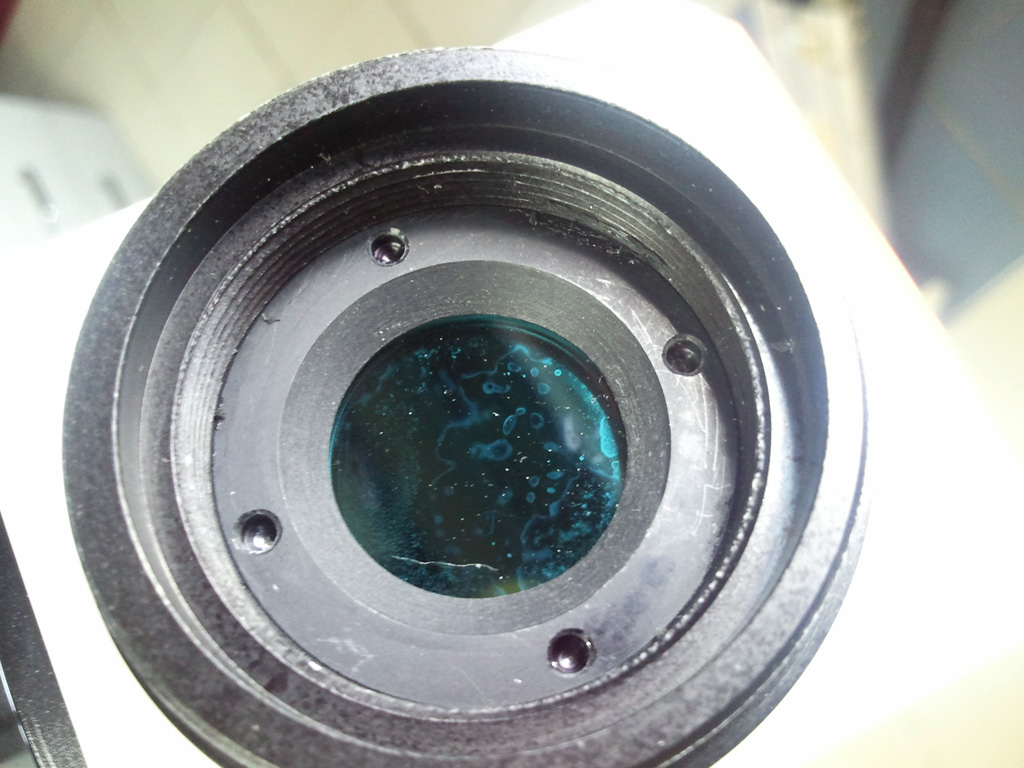

最近和一位同好见面时,看了他的LS60THa/B600,发现他的B600镀膜有脱落的现象(请看图)。
在这之前我们也看见有灰尘在滤镜上,使用蒸馏水清洗后就发现了里面有些不对的地方。
请社长看看是什么问题造成的...?

這個問題我們是知道了,我們發現個別Blocking Filter用了一段時間後便出現這種情況。去年我知會Andy Lunt時他做了一個實驗,把這片Blue Glass在高溫高濕環境下泡一段時間,但未能模擬相關情況,所以暫時未知為何導致這個問題。
因為,我們手上準備了後備的Blue Glass,請你的朋友用小刀把那個鎖環上的膠水切開,然後把鎖環旋出來,把Blue Glass拆出來寄回來給我便可以,信封上要寫上回郵地址,我回寄一片新的給他。
地址如下:
http://www.astro.hk/about3.html

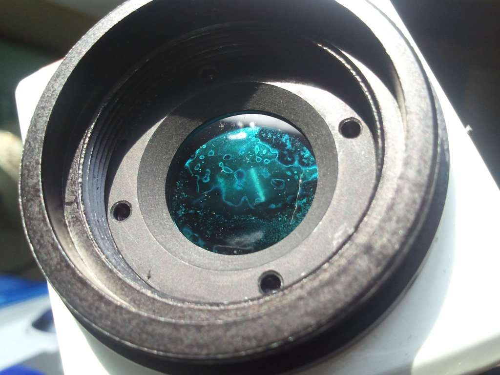

这是在去年已经替换过那片滤镜的,近期再检查发现如图里的现象。镜子的其它部分都完好,就是这片滤镜出问题。据我所知,镜主长期把镜子放在干燥箱里,HR%是60。
请这张看看是为何?

文章社長 » 2012-05-11, 11:48
我只能說,若有問題的我可以再幫你換。
某程度上這是唯一Lunt的已知問題。

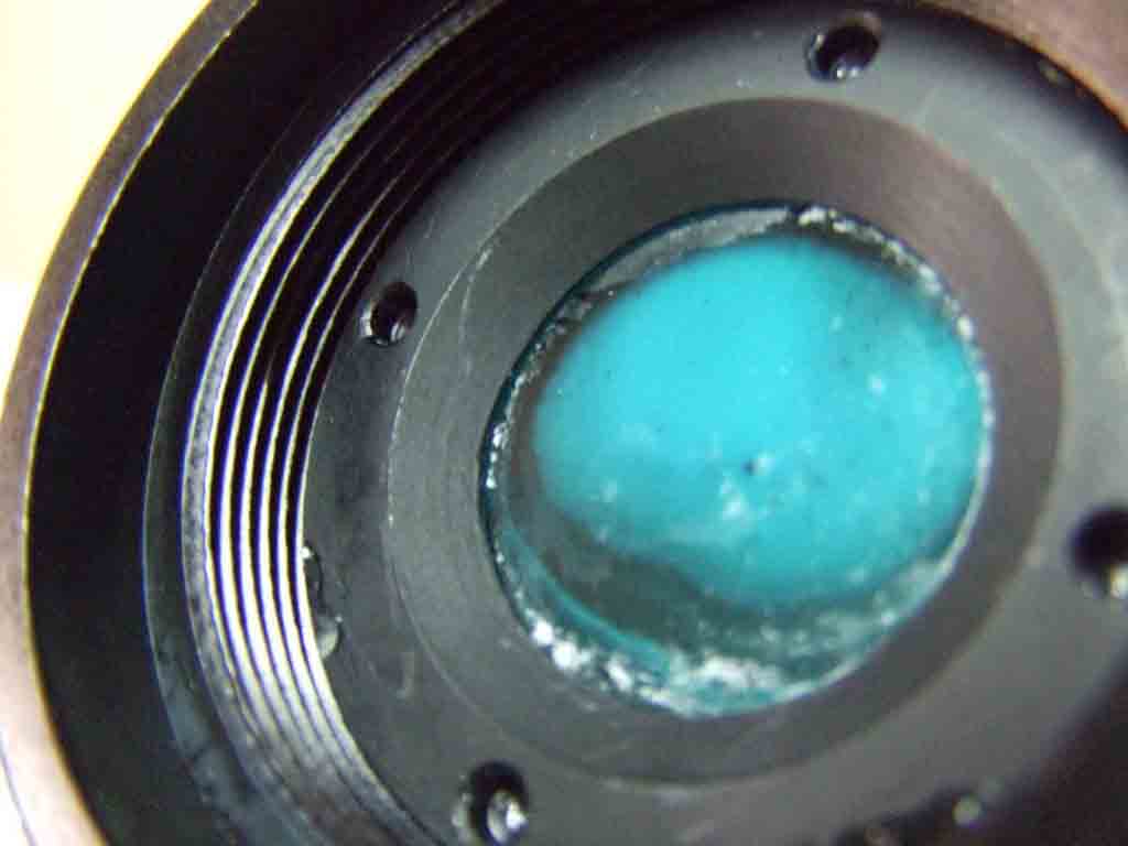

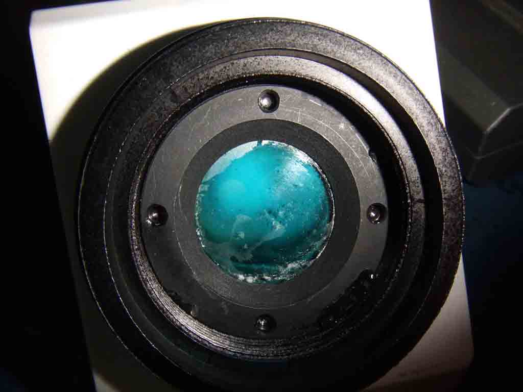

文章wyk » 2013-12-12, 18:14
前幾月LUNT寄給我新的藍玻璃,我拆下故障的跟新的比較
發現舊的鍍膜形式跟新的完全不一樣,舊的整片都是藍色
新的只有玻璃表面有顏色,玻璃側面看過去是無色透明的
