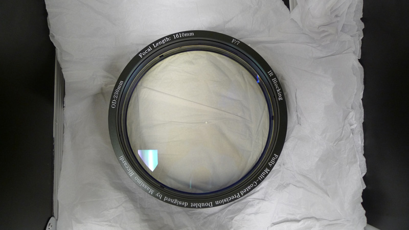

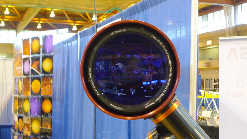

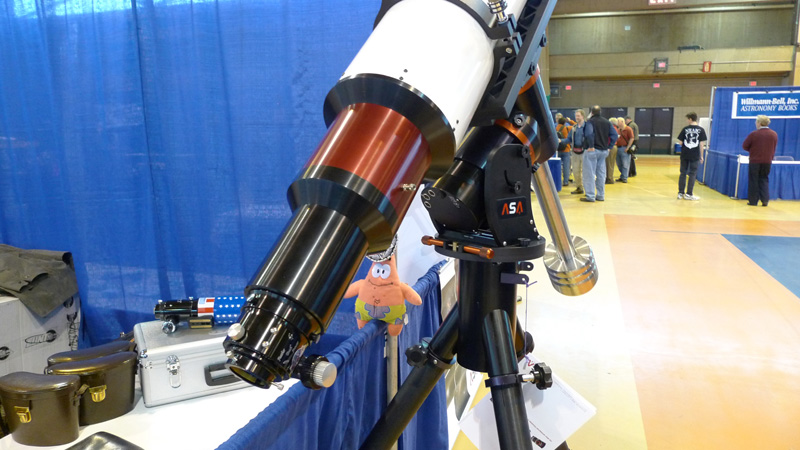

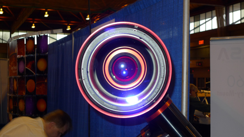

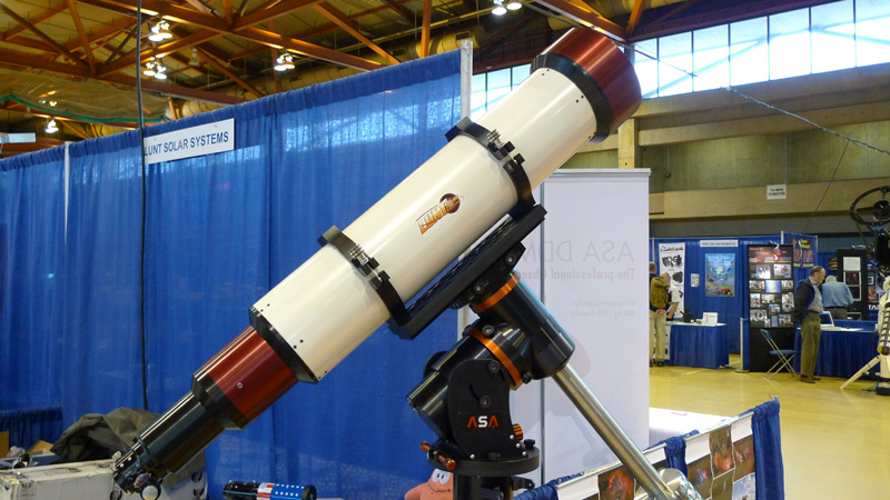

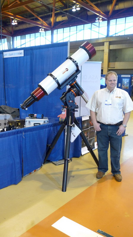

收到最新圖片,主鏡組由Massimo Riccardi設計。
關於Massimo Riccardi的一次訪問 :
viewtopic.php?f=13&t=92
Technische Daten :
Front Öffnung : 230 mm
Öffnungsverhältniss : F/7
Brennweite : 1610 mm
Tubusgewicht: ca. 24 kg
Tubuslänge : ca. 1,60 m
Okularauszugsmodell: 2,5" Starlight Feather Touch
Etalon Größe: 75 mm ohne Abschattung
Frontlinse : 2 Linser H-alpha Achromat mit 2 IR-Schutzschichten
Halbwertsbreite: ~ 0.7 Angström
Luftdrucktuning mittels Handkontrollbox
Lunt LS230.jpg (195.11 KiB) 被瀏覽 13237 次
Lunt LS230 front view.jpg (175.5 KiB) 被瀏覽 13237 次
Lunt LS230 front view lens.jpg (117.48 KiB) 被瀏覽 13237 次
Lunt LS230 front inside view.jpg (166.71 KiB) 被瀏覽 13237 次
Lunt LS230 focuser.jpg (172.94 KiB) 被瀏覽 13237 次
Lunt LS230 and Lunt Etalon Expert Brian.jpg (120.8 KiB) 被瀏覽 13237 次
