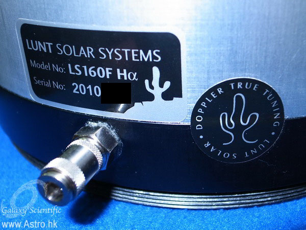

昨天收到一批東西,包括千呼萬喚始出來的 Lunt LS160F 太陽濾鏡,據 Andy Lunt 表示,這是全球最大的 Etalon 腔震濾鏡。這個濾鏡將於明天交付用戶手上,很期待日後的觀測成果。

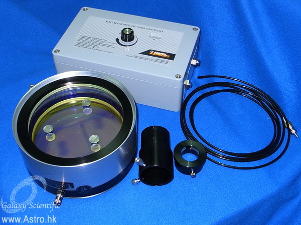

LS160F 叫價近15000美元,而且需要裝在一台160mm或以上口徑的優質折射鏡,除了價格不菲外,可以想像整套器材的重量及體積也不算輕攜或流動式運作,所以可以說非一般天文愛好者級別的器材了。

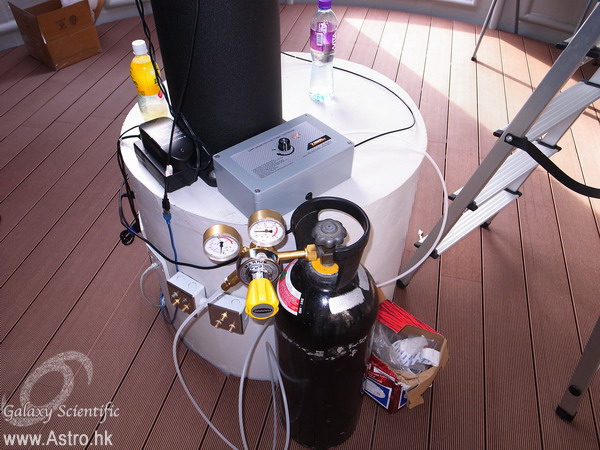

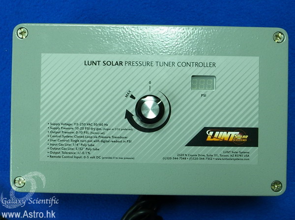

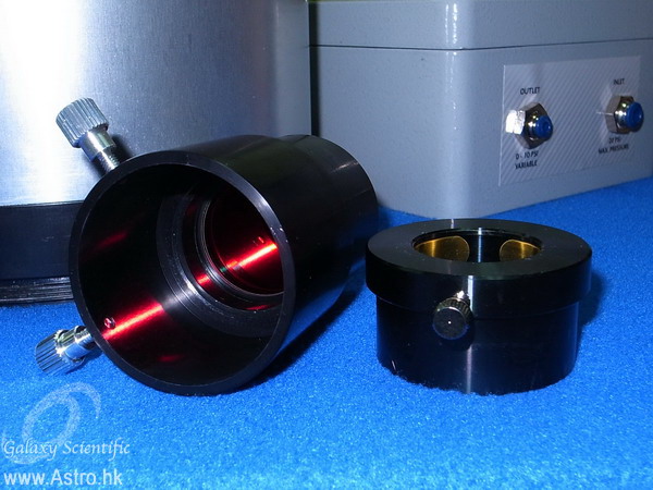

這套 LS160F 採用氣壓調頻,相對於Tilting傾角調頻方式有更良好及均勻的像質。調頻器要求輸入最高20PSI的CO2或Argon,本身則可作為遙控裝置,因為這個級別的太陽濾鏡及折射鏡的鏡筒都較長,不容易從目鏡端伸手至鏡筒前端調頻了。

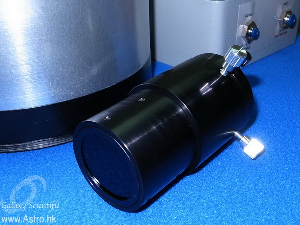

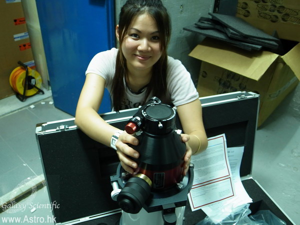

Blocking Filter (BF)也值得一提,由於採用 LS160F 太陽濾鏡的折射鏡焦距一般相對較長,所以常見的1.25"筒徑BF已不足應付,用上了2"筒徑的BF,計及所需的機械框架,這個BF可應付3400焦距或以下的望遠鏡。

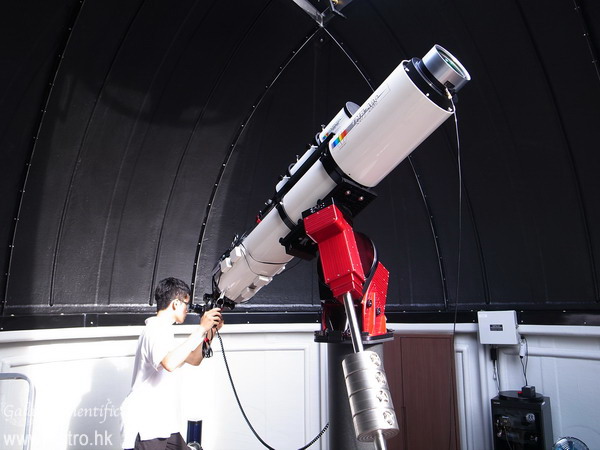

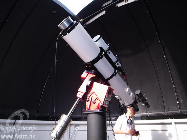

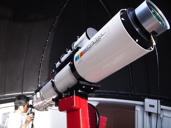

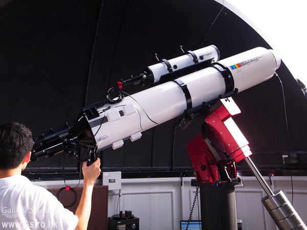

花了好些功夫,昨天終於有機會把LS160F裝起來了,是借助一個在香港造的接環,加在APM-TMB 228 F9 APO折射鏡上的,由於雲層關係,只能初步確認這片日珥濾鏡工作正常,在1至7 PSI氣壓在之內都可工作,最特別的是,日珥看來跟日面一樣明亮,黑子外圍的旋渦及日面活躍區域的層次感是十分明顯的.... 8-)
另一個很特別的體驗是,由於這個日徑的日珥濾鏡有十分充足的光量,可以隨意把倍率推至視寧度極限,在Carl Zeiss 25mm Aspheric Orthoscopic 目鏡下,82x放大率仍是意猶未盡,但視場已僅能容下全日面,意味著傳統的高修正度窄視場目鏡已不足應付,可能要換上Ethos 目鏡才成? :?

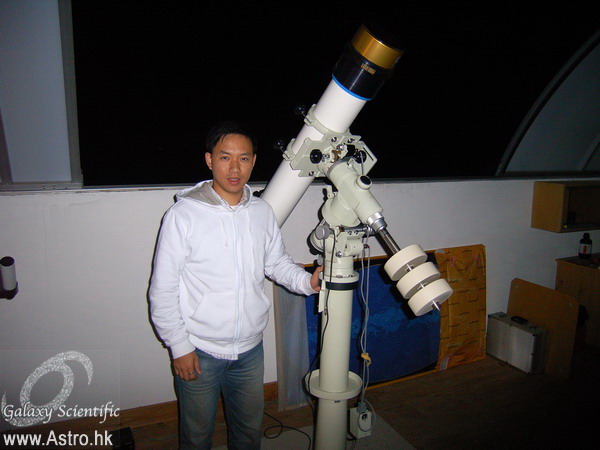

我唯一用過這麼大的就是08年在Markus家中,他的是高橋FCT150 改裝成雙濾日珥望遠鏡的。

對一台228 f9 APO來說,多加一片LS160在前面是小問題而已,Paramount 倒要多加一個配重  :lol:
不過買CO2氣樽倒花了些小錢。

文章Nebulas » 2010-08-05, 11:32
日珥镜接触不多,用的人显得比较像Scientist。 还没有看过如此大的日珥镜。
第一幅 照片给人的感觉如同 早期 储水的用具。 :D

Nebulas 寫:第一幅 照片给人的感觉如同 早期 储水的用具。 :D
