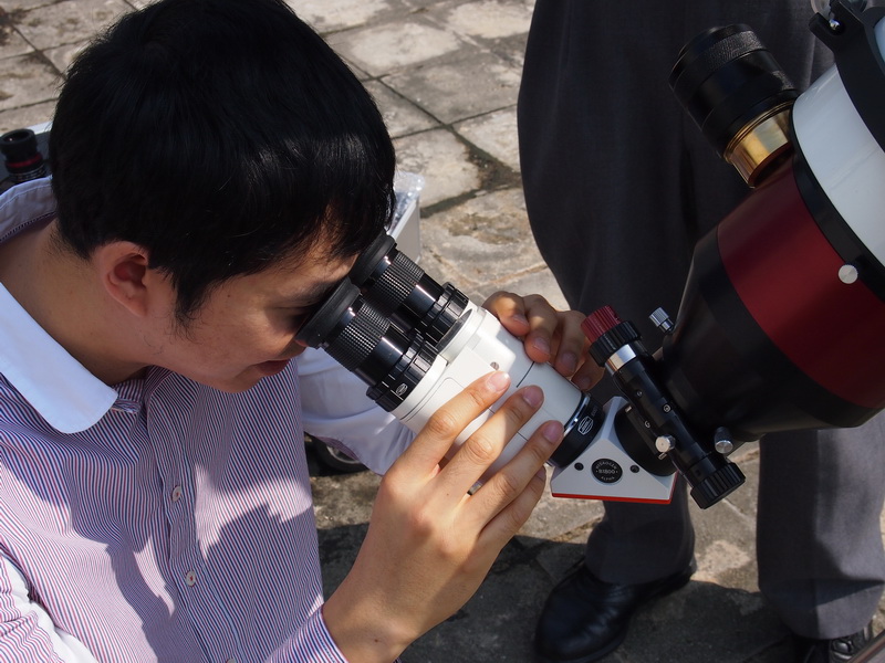

把鏡拿到天台裝起,準備用低倍觀察。我介紹了那氣壓調頻器(pressure tuner)的用法後,鏡主立刻望一望鏡內的影像。可能未太習慣,影像未調到最理想的情況,例如太陽的一端有很多細節,另一端卻如同白光太陽般相對平淡。
我之後試試親自調頻,我很重視影像的均勻度,於是調至細節均勻度最好的情況。雖然在這刻,細節未必反差最高,但在反差和均勻度有較好的妥協。
如果想反差更高,可轉高倍觀察,然後再調頻。由於這時只是觀察太陽的一小部份,均勻度便不用理會了。Andy Lunt提過,LS152T是重視高倍觀察的效果多過低倍全太陽觀察,所以濾鏡在廠房的調校是以高倍觀察作優化(Optimization),在低倍的表現會相對較一般。
我們之後用高倍觀察一個巨型日珥。鏡主發現這日珥在低倍觀察時,當太陽在視場的中間,日珥卻消失了。這也是日珥鏡的一個特點:日珥要放在視場近中間的地方。當太陽在視場的中間時,那日珥便在視場近邊緣的位置,而非中間,只要把鏡的方向移動少許,把日珥回到視場中心,壯麗的日珥又再出現。(不過這問題似乎只在日珥望遠鏡出現,外置日珥濾鏡沒有這問題。)
我們之後把鏡加入雙目裝置(Binoviewer) 配Televue Plossl,整個太陽便在我雙眼出現,如同在太空望太陽一樣震撼。我沒有如此低倍的目鏡一對,因此也是第一次用LS152T用Binoviewer看全太陽。
鏡主大讚binoviewer的影像是一流享受。事實上,鏡主選Lunt便是很喜歡有低倍觀察的選擇,相反如果用另一些品牌(如Daystar或Solar Spectrum),便可能要用電把濾鏡加熱,焦比又一定要長 (即只能做高倍觀察),要用雙目看全太陽便很困難了。

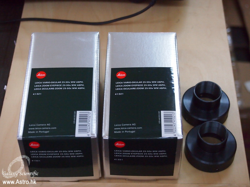

兩個目鏡到了,論舒適度,比我的老舊Leica好得多,但影像對比度則略遜的。
LS152T + Binoviewer + Leica Zoom x2,這組合看日環食及金星凌日真不錯..... 8-)
