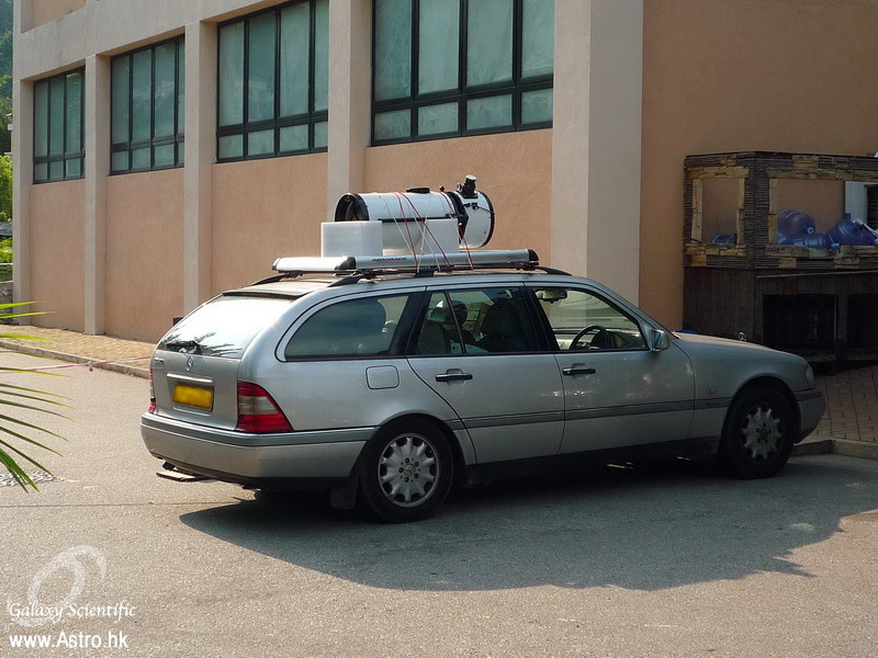

16, 14 跟 12或以下的設計不一樣,16的底座配幾口手擰縲絲,數分數便可以拆為平板,最大問題反而是鏡筒,你可以考慮我的方法:
Re: LS60DS50 vs LS80
我现在没有大车,也不准备买大车。我开一辆Honda Accord。如果如你所说的话,16寸的底座应该可以拆散放入trunk,镜桶可以放入后排座椅上,当然后排就不能坐人了。不知老方觉得可行吗?
Accord是好車,我當年也開過一台二手的,頭燈在地面照出一個完美的水滴形。
我懷疑你的後座車門全打開後,仍不夠寛讓鏡筒塞進去,還是用車頂架吧。
长度肯定没问题,宽度确实是个问题,头疼啊!是在不行只能用12寸Goto了。
