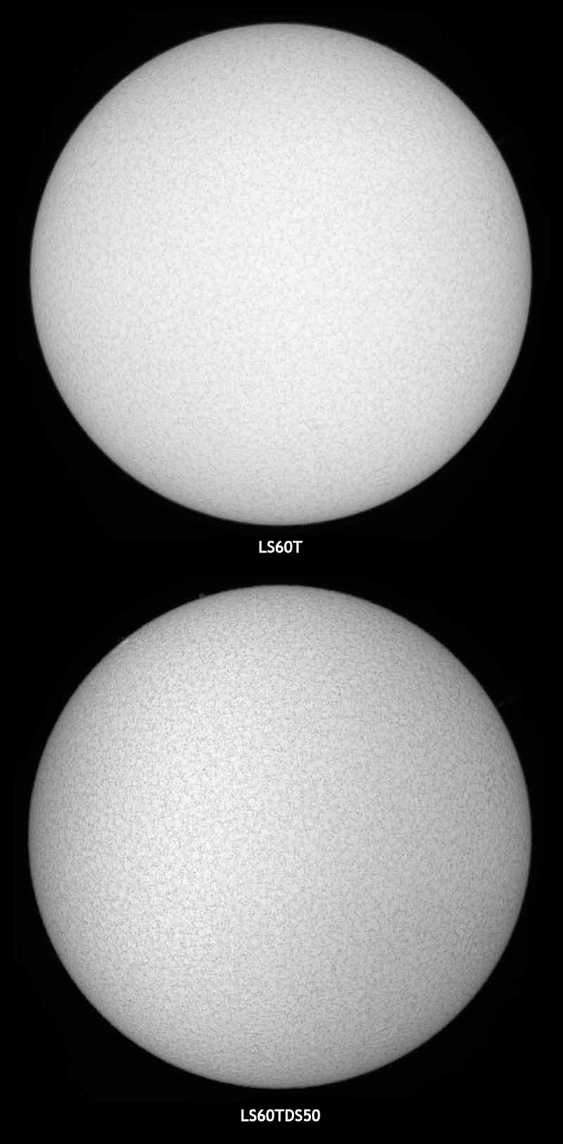

一般平價濾鏡的頻寬約為1 Å (1Å=0.1nm),太陽表面細節難以觀察,但邊緣的日珥會很光亮。
如果要表面細節較豐富,最少要選擇0.7 Å -0.8 Å左右的產品。由於進入的光波較少,邊緣的日珥會比1 Å濾鏡暗少許,但豐富的表面細節絕對能彌保這個損失。
如果要表面細節更明顯,效果好像處理過的太陽照片般,非常震撼,似高度處理的相片,便要0.5 Å -0.6 Å 的產品,邊緣日珥會更暗淡,價錢亦更貴。
一般來說,0.7 Å 是平衡邊緣日珥和表面細節的較佳選擇。一般氫a產品的頻寬為0.7Å,例如 P.S.T. 的頻寬為<1Å,其他Coronado濾鏡和Lunt Solar Systems濾鏡的頻寬約為<0.7Å,Lunt 152mm口徑太陽望遠鏡的頻寬為<0.65Å,這已接近這類用空氣作空腔的Etalon的極限。
上圖:0.8A,下圖:0.55A。圖片幾乎沒有經後製。
